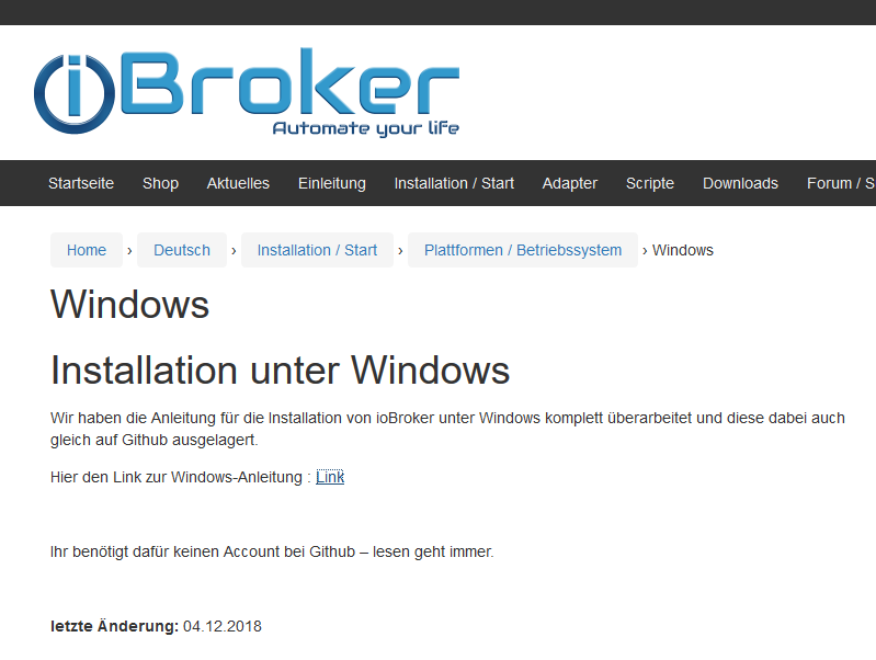

      ich musste vor 2 Wochen meinen HOST-Master leider auf eine neue Hardware und Win-Lizenz migrieren, was vor etwas über 2 Wochen unter strengster Anwendung der (damals noch) per Iobroker-Homepage verlinkte Windows-Install-Anleitung (Git-Version) -aus erster Sicht - auch erfolgreich geschah.
      Einige Tage (2-3) danach fielen jedoch 3 Fehler auf, die möglicherweise im Zusammenhang damit standen, dass die lt. Anleitung vorgegebene node.js-Installation ungefragt bereits Node.js: 10.15.3 (NPM 6.4.1) installierte, Eigentlich erwartete ich V.8.x, aber da die in der Anleitung ebenfalls verlinkte Kompatibilitäts-Informationen (1.) Vers. 10 als "kompatibel" einschloss, sowie (2) nur wg. 2 von mir nicht genutzter Adapter vor V.10 warnte, akzepierte ich das bei der Installation.
      Dann wollte ich wg. u.g. Fehler aber dort nochmals nachsehen / ggf. auch Install-Schritte wiederholen, modifizieren... (die ich mir im guten Git-Vertrauen natürlich NICHT lokal gespeichert hatte)... und:

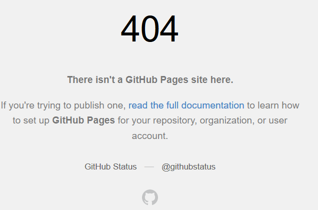

      Der Link auf die Anleitung ist seit 14 Tagen TOT! Auch heute noch!
      Natürlich habe ich versucht, über manuelle URL-Modifikation bzw. per Suchfunktionen die Anleitung wiederzufinden - leider erfolglos!
      • kann da bitte mal jemand den Link in der Install-Website aktualisieren / reparieren / mitteilen?

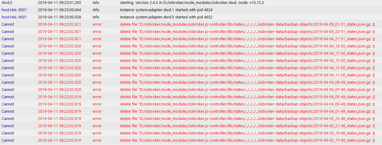

      (B) EIn Bereinigungs-Mechanismus im Iobroker (alle 2 Std) schafft es nicht, veraltete Files zu löschen. Stattdessen baut sich Fehlerliste über alle dort vorhandener Files eines bestimmten Mindestalters auf.
      Die Files existieren und lassen sich manuell auch löschen. Rechte auf dem Verzeichnis sind auch normal (von parent-Verzeichnis geerbt)
      Grund: Offenbar Fehler in der Pfad-Notifikation unter Windows (laut manuellem Aufruf des Strings lt. Log offenbar Missinterpretation von / statt \ (direkt hinterm Laufwerk-":" ?), oder ggf. auch das auf- und abwandern (../../usw) im Pfad? Bei "del " + dem String lt. Log, manuell auf der HOST-Konsole eingegeben, kommt Fehlermeldung (i.e.) "unbekannter Parameter /iobroker", also Pfad wird nicht als solcher erkannt!
      Problem wurde ebenfalls schon im Forum behandelt (Thread deshalb Grund warum ich auf Node.js-Version als evtl. Ursache kam, s.o.)
      https://forum.iobroker.net/topic/14480/error-delete-file/2
      Ausschnitt aus meinem Log:

        gerade wird an der Doku-Webseite gearbeitet. Da kann es leider passieren, dass Links vorübergehend nicht funktionieren. Deshalb vielen Dank für Deinen Hinweis mit dem Doku-Link. Wird weitergegeben.
        Vorübergehend ist bezüglich der Windows-Installation direkt auf GitHub die folgende Info zu finden: https://github.com/ioBroker/ioBroker.docs/blob/master/docs/de/install/windows.md
