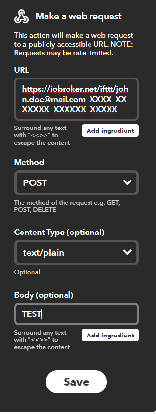

      Hallo Leute,
      Ich würde Eure Hilfe benötigen!
      Ich möchte OK Google anwerfen und mit dem Sprachbefehl "tu etwas" mittels IFTTT ein Relais in ioBroker schalten. Ich habe mir dazu dieses Video von Elzershark angesehen https://www.youtube.com/watch?v=_p2v2_fscU8
      Ich habe mir also den cloud adapter wieder installiert, auf iobroker.net den Key geholt => ist grün. (mit dem iobroker.pro account key bleibt der cloud adapter auf gelb)
      Den IFTTT Key von der IFTTT homepage besorgt und im cloud adapter eingetragen. Applet auf IFTTT angelegt. Google plaudert auch die von mir vorgegebene Antwort zurück, jedoch kommt der von mir vorgegebene Text nicht im iobroker object IFTTT an. Habe auch ein Blockly script geschrieben auch hier Fehlanzeige.
      Die activity Seite von IFTTT zeigt immer den Fehler 502 an.
      Was mache ich hier falsch?
      Vielen Dank schon mal im Voraus!
      UPDATE: Gelöst, Kopierfehler im KEY, ich kann den Post nicht löschen. Kann das bitte ein Admin machen?
