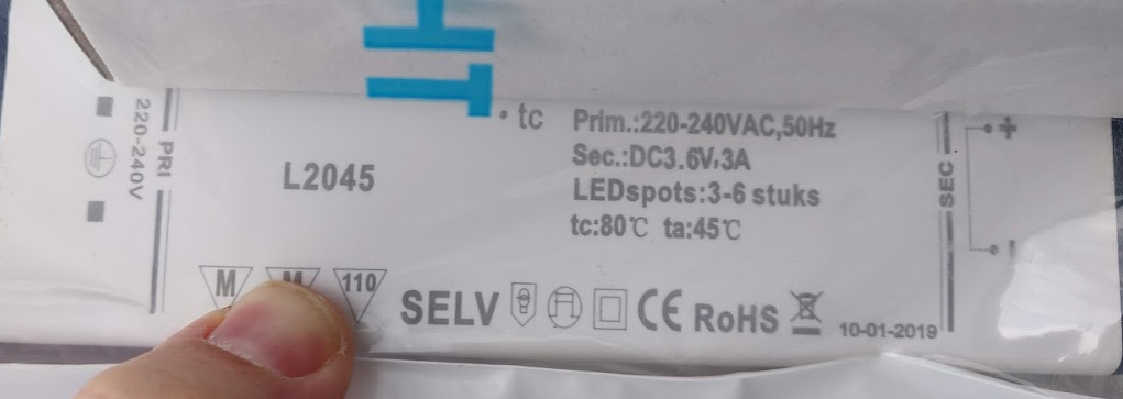

        Hast du mal ein Foto des LED Treibers woraus alle technischen Daten ersichtlich werden?

          Versuche nachher mal ein gutes Bild zu machen, das ist das was ich noch finden konnte:

            Dürfte schwierig werden, denn Treiber mit 3,6V und 3A wirst du wahrscheinlich nicht finden, die sich extern dimmen lassen....
            Die Spots haben wahrscheinlich 1 LED eingebaut, und die Spots sind alle parallel an den Ausgang angeschlossen....
            3,6V ist so eine typische Vorwärtsspannung für eine weiße LED.
            Könntest du denn alle LED Strahler umverkabeln? In Reihe?
            Dann könntest du einen Treiber suchen, der 18-26V Ausgangsspannung bei 500mA Konstantstrom liefern kann und dimmbar ist.
            Hast du einen Link zum Hersteller des Systems?
            Hier sowas kannst du bei Serienschaltung der LEDs nehmen :
            https://www.elektromax24.de/luxero-led-betriebsgeraet-lmtc15w500-z-500ma-15w-dc18-30v-triac
            Der kann per HM Phasenabschnittdimmer gedimmt werden. HM-LC-Dim1T-FM & HM-LC-Dim1TPBU-FM funktionieren mit dem Treiber 🙂

                Bin noch nicht dazu gekommen ein neues Bild vom Trafo zu machen, reicht denn die Info vom bisherigen Bild?
                Wenn ich das richtig verstehe ist der Sinnvoll den Trafo und die LEDs auszutauschen bzw. zumindest die LEDs anders anzuschließen?!
