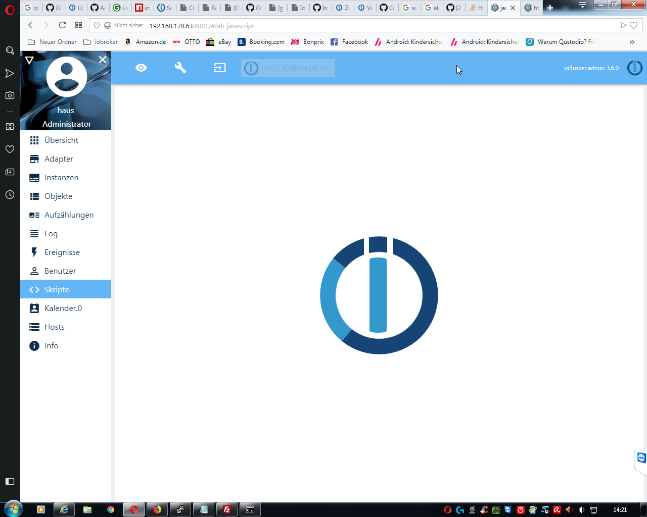

      Hallo die Sache hier ist zwar schon ein bischen älter aber ich habe ein ähnliches Problem. Beim starten der Seite Script bekomme ich nur dieses Bild angezeigt.
      Die Scripte laufen. Das sehe ich im Log.

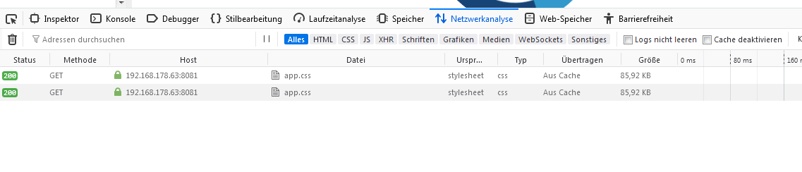

            • V
              vogtländer last edited by
              Cache leeren -ohne Erfolg
              Es steht kein Fehler da nur das IO Broker Zeichen mit sanduhr
              Wo ist der Netzwerk-Reiter?

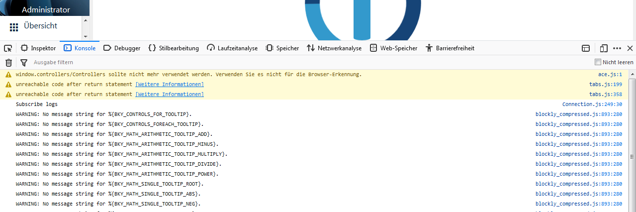

                Homoran Global Moderator Administrators @vogtländer last edited by Homoran
                @vogtländer
                Alles in der Browser Konsole
                Üblicherweise f12
                Btw welcher Browser?

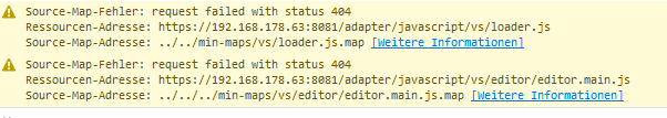

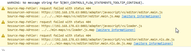

                    Ich glaube ich hab was gefunden kann nur nichts damit anfangen
                    • V
                        A Former User last edited by
                        mach mal n upload von dem Adapter ( Adapter, Experteneinstellungen, ganz rechts in der Spalte "Installieren" auf den Pfeil nach oben klicken. Vielleicht hilft das.. 404 bedeutet, dass er was nicht gefunden hat..
                        • AlCalzone
                          Source-Maps (*.map) sind in der Regel egal. Sonst sehe ich nix verdächtiges.
