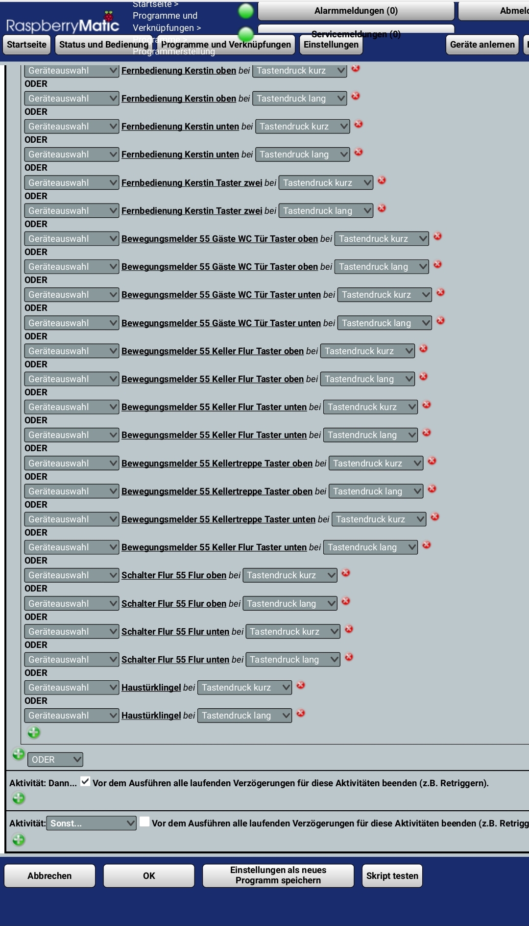

        Der Taster braucht ein Programm auf der ccu damit er übertragen wird entweder ein richtiges oder so ein fake Programm. Ich nutze nur Fake Programme
        wenn taste 1 kurz oder lang dann mache nichts sonst mache nichts usw...

                Alle meine Steckdosen wo ich auf Descision Value regieren will und alle Taster brauchen bei mir ein Fake Programm. Dann funktioniert es bei mir. Als ich mit ioBroker angefangen habe hat es auch ohne funktioniert. Aber nur solange bis ich die alten ccu.Programme gelöscht habe, die eben auch darauf reagiert haben. Nach etwas suche im Forum war die Lösung die Fakeprogramme.

                  Ich habe für alles was Taster hat ebenfalls ein Fakeprogramm, seit dem gab es nie wieder ein Problem. Wenn Du die Suche bemühst wirst Du öfter auf diesen Hinweis stoßen.

                    Ich hab den Tipp von @cash jetzt ausprobiert und damit funktioniert jetzt alles.

                      @Stickler es ist nur für manche Taster nötig, Grund: sonst wird der Zustand nicht an die ccu übertragen weil er nicht gebraucht wird (dc niedrig halten) und was die ccu nicht weiß, kann ioB auch nicht wissen.
