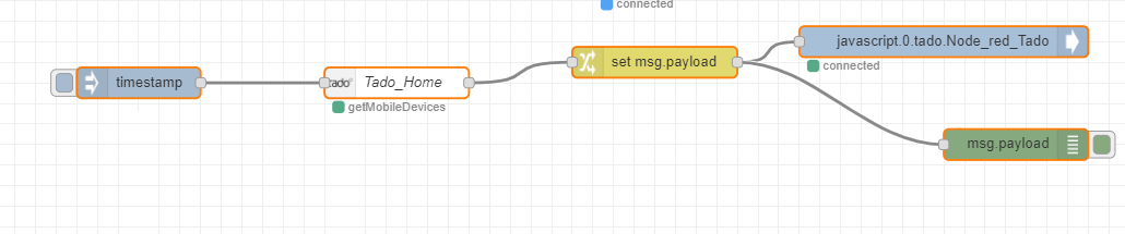

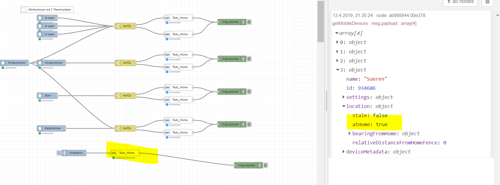

      Ich benutze Tado als Heizungssteuerung und habe via Node-Red eine zuverlässigere Fenster & Türerkennung realisiert.
      Nun möchte ich noch aus einem Tado node den Wert für Away/At Home zweier von 4 Devices auswerten:
      payload[3].location.atHome
      und das Object 2 an gleicher Stelle
      (Beides Handys, beides atHome: true/false)
      Kann mir jemand sagen welchen Baustein ich nehmen und wie einstellen muss? Bin leider node-red Anfänger und müsste es genau wissen.
      Hier noch der Flow :
      Tado Flow.txt
      Dank Euch schon mal!

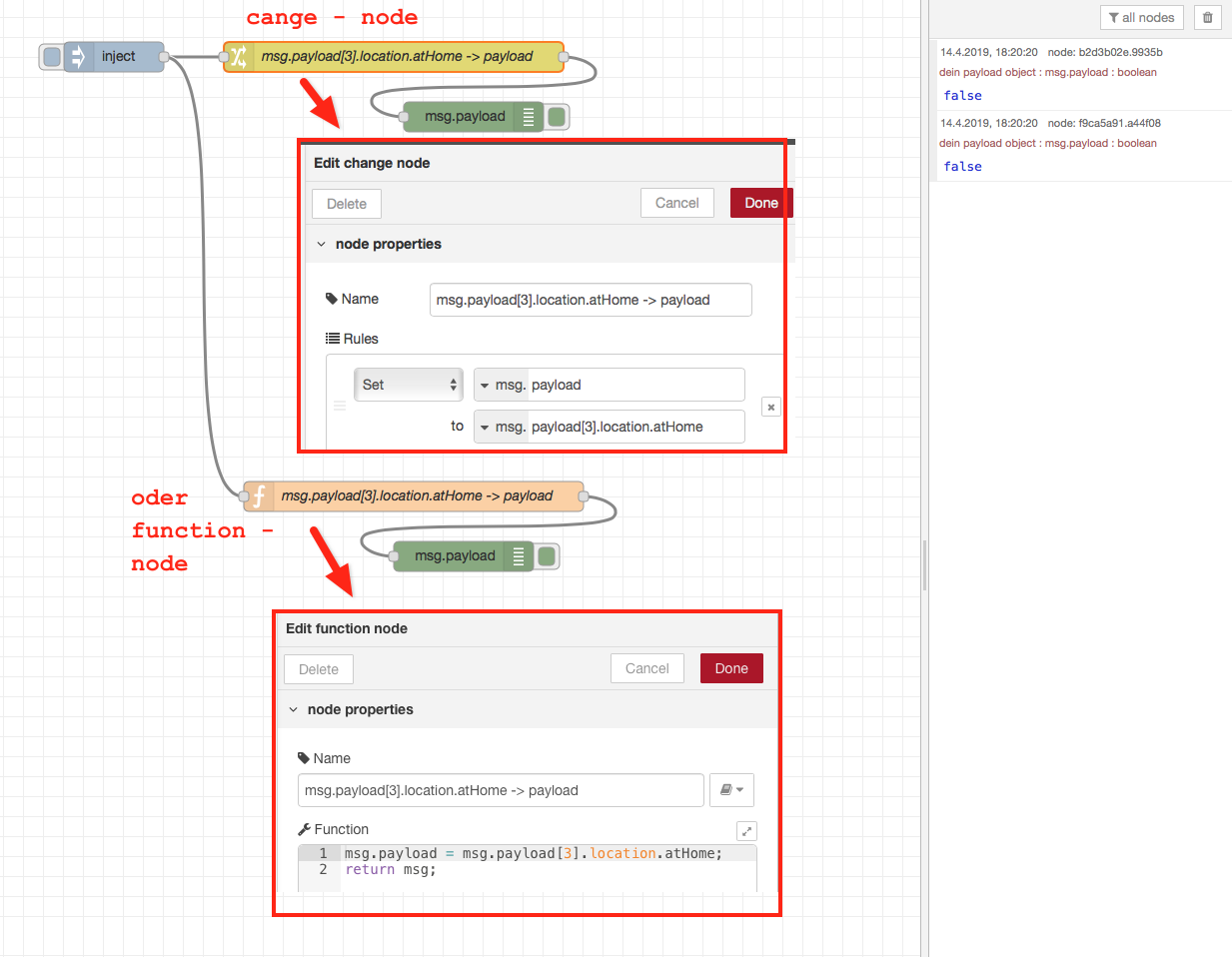

        rewenode @SoerenKaiser99 last edited by
        @SoerenKaiser99 change oder function node. Ich bevorzuge change node
        JSONate brauchst da nicht.
        S 2 Replies Last reply Reply Quote 1
          SoerenKaiser99 @rewenode last edited by
          @rewenode
          dank dir 🙂 kannst du ir noch bei der konfig von dem changenode helfen?
            @SoerenKaiser99 Wo ist das Problem? Das Bild zeigt dir die Konfiguration des change-nodes.

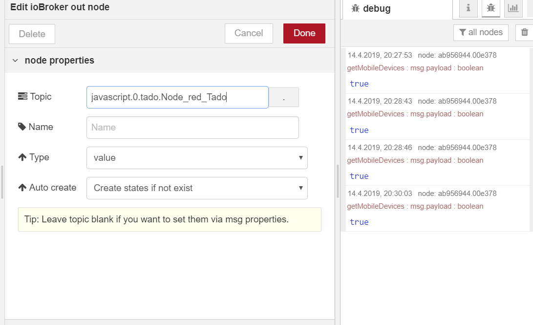

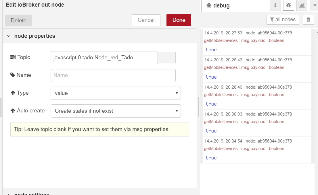

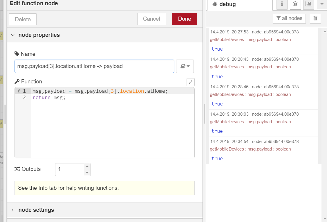

              Hab beides Nachgebaut und an einen iobroker out übergeben. Dort kommt aber jeweils nur true an wenn ich den inject auslöse.
                SoerenKaiser99 @SoerenKaiser99 last edited by SoerenKaiser99
                @SoerenKaiser99 sorry vergiss es ich bin so blöd 😄 Natürlich kommt true an weil ich daheim bin... Hatte mit 2Soeren at Home:true" gerechnet.
