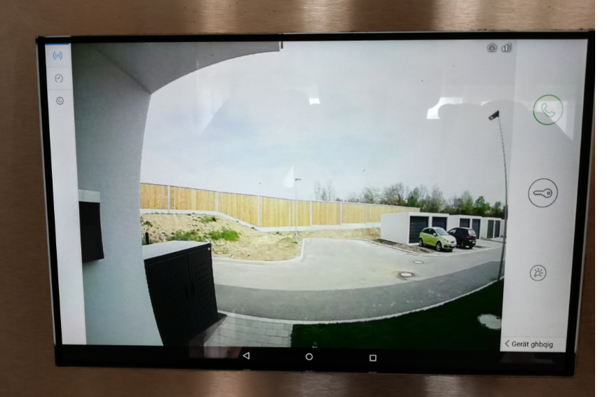

      Ich nutze den FullyBrowser am Tablet was in an der Wand hängt. Bei Nicht-Benutzung läuft der Screensaver mit Bildern durch, wird eine Bewegung des Doorbirds erkannt, wechselt der Fully auf die Doorbird app für 60 sek erhöht die Helligkeit auf 100% und wechselt dann wieder zurück. Bei Betätigung der Klingel natürlich das gleiche. In der VIS habe ich auch einen Button integriert, der für 60 sek auf die Doorbird App umschaltet.
      Benötigt hiefür braucht man den Doorbird Adapter und Fully Kiosk Adapter. Da ich ein Fire HD10 nutze, kann man leider den Bildschirm nicht ausschalten ohne ihn nach dem Einschalten wieder zu entsperren. Aus diesem Grund nutze ich eine App namens "Blackscreen" welche sozusagen einfach nur ein schwarzer Bildschirm ist.

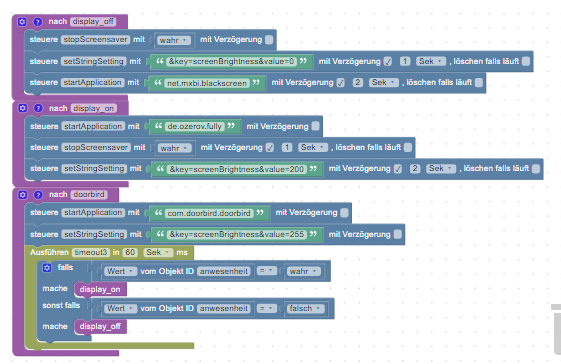

      Hier mal das Blockly:
      Bei mir gibt es dann im Script weiter unten noch die Einstellung, dass das Tablet angehen soll, wenn ich nach Hause komme, bzw sich ausschaltet wenn ich das Haus verlasse, sowie jeden Tag um 11 Uhr wenn ich ins Bett gehe.

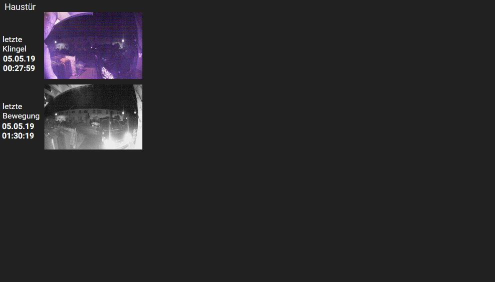

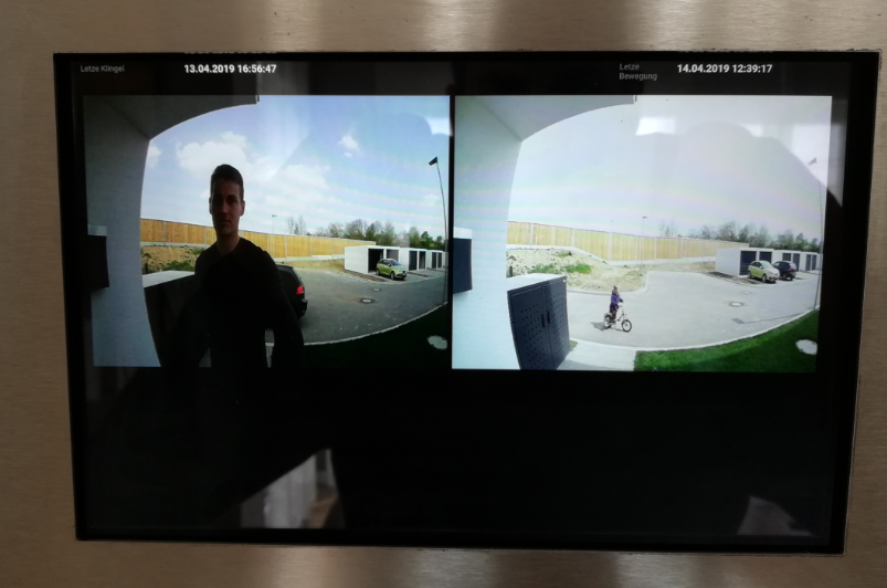

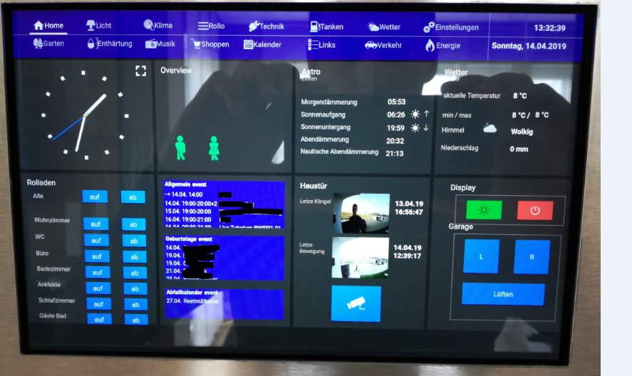

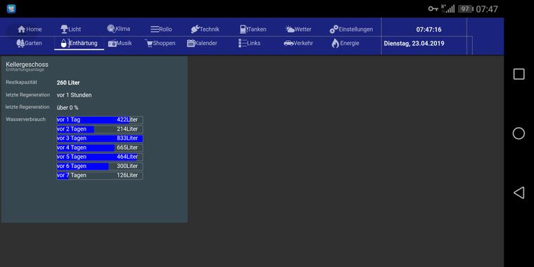

      Hier mal meine Vis:
      Doorbird App:

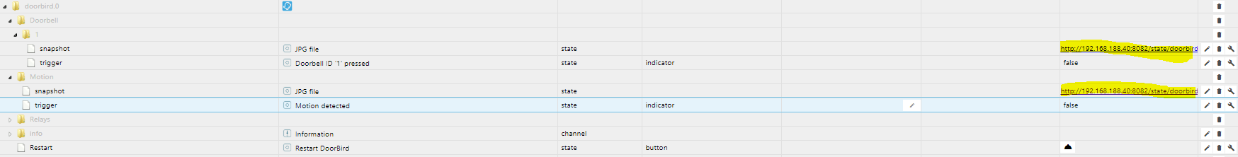

      Zudem kann ich mir die letzten Motion und Klingel Ereignisse in der VIS selbst anzeigen: (diese Bilder kommen aus dem Doorbird Adapter)

        Würdest du dein Blockly bitte zur Verfügung stellen?
          Dennis1978 last edited by
          Sehr ccol....daumen hoch .....Das Blockly wäre in der Tat sehr hilfreich. 🙂
            radiorichter last edited by
            Danke,
            hier noch das Blockly:
            Bei Fragen einfach melden 😉

              <block type="control" id="G6l-z`9m]=}x8gvlQ_V3" disabled="true" x="1688" y="187">
                <field name="OID">fullybrowser.0.192_168_178_30.Commands.startApplication</field>
                  <block type="text" id="B*gqG:~,}z]J:x10(!/F">
                    <field name="TEXT">com.doorbird.doorbird</field>
                  <block type="control" id=":``!oY@X9b)ruh5KnQm[" disabled="true">
                    <field name="OID">fullybrowser.0.192_168_178_30.Commands.setStringSetting</field>
                      <block type="text" id="ku(IEiB(NbQNM;toh~oA">
                        <field name="TEXT">&amp;key=screenBrightness&amp;value=255</field>
                      <block type="timeouts_settimeout" id="8jMVngVMgJ%4tLyfqqA#" disabled="true">
                        <field name="DELAY">60</field>
                          <block type="controls_if" id="]zr;PhCIEM6QT~Vij`xs">
                              <block type="logic_compare" id="esrGq)-Z_,AS`uV8l#3{">
                                <field name="OP">EQ</field>
                                  <block type="get_value" id="P9YTb^Vl)sDKwX|/wonP">
                                    <field name="OID">javascript.0.anwesenheit</field>
                                  <block type="logic_boolean" id="37gR:kpN1y4agpV@J}c?">
                              <block type="control" id="dha}bi5RYj4an@XLh?es">
                                  <block type="text" id="EE9eZLVoNAP4A^g^|@_R">
                                    <field name="TEXT">de.ozerov.fully</field>
                                  <block type="control" id="Fq6Qg*RPQXl(3FAO|Hf*">
                                      <block type="text" id="r{.9r[*gT%2oDol3kpnV">
                                        <field name="TEXT">&amp;key=screenBrightness&amp;value=200</field>
                                      <block type="control" id="QqdP{yW#.v!IN}/kiRsA">
                                        <mutation delay_input="true"></mutation>
                                        <field name="OID">fullybrowser.0.192_168_178_30.Commands.stopScreensaver</field>
                                        <field name="DELAY_MS">2</field>
                                          <block type="logic_boolean" id="z6~%kvu)`=X=#%Mvtf:M">
                            <value name="IF1">
                              <block type="logic_compare" id="R26JkXI^m]Xs}6HndjRm">
                                  <block type="get_value" id="?]qJ:e}/NOL:h9vnfunM">
                                  <block type="logic_boolean" id="Rb]jjW?f^h.;xu/rk}aJ">
                            <statement name="DO1">
                              <block type="control" id="~)-BSig/owWoCJ(iIg::">
                                  <block type="text" id="%Dr,Kh^*aoPXUq3D_Q;5">
                                    <field name="TEXT">net.mxbi.blackscreen</field>
                                  <block type="control" id="^#js]RSHnlCOwOTBUwHR">
                                      <block type="text" id="U!GM=z3`bb4Cj?T7-LhD">
                                        <field name="TEXT">&amp;key=screenBrightness&amp;value=0</field>

              @radiorichter Wirklich Spitze! Sieht echt ansprechend aus deine Visualisierung ... ich bin auch gerade dabei den Doorbird zu integrieren. Danke für deinen Beitrag 🙂 hilft mir echt weiter

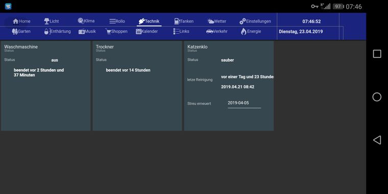

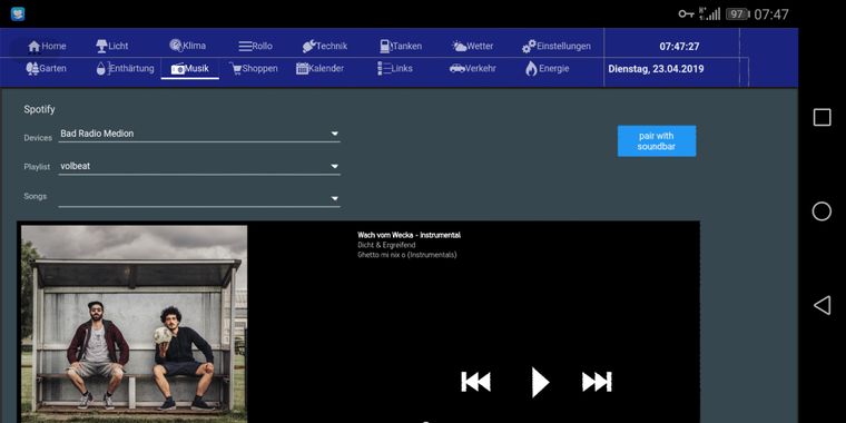

              Darf ich kurz fragen was sich hinter den Tabs Ernährung, Musik, Shoppen und Technik verbirgt? (aber bitte nur ganz kurz, gehört ja nicht zum Thema 😉 ... Grüße
                radiorichter last edited by radiorichter
                Habe in den Reitern folgendes:
                • enthärtung:, Übersicht der Enthärtungsanlage,
                • Technik: Übersicht Waschmaschine, Trockner und katzenklo 🙂
                • Musik: SPOTIFY Player
                • shoppen: die bring Einkaufsliste.
                  marcel-k @radiorichter last edited by
                  @radiorichter Waaaas, du hast dein Katzenklo fast zwei Tage nicht gesäubert !! 😉

                    Wie hast du die 2 Bilder nebeneinander bekommen? Ist das ein schon auf der Startseite ein passendes Widget? (kann in deiner Navi keinen passenden Reiter sehen? )
                    Schonmal Danke und beste Grüße
                      Hey, das ist eigentlich nur ein basic Widget, aber hier der Export, einfach in der VIS importieren, kannst also bei jedem Datenpunkt die letzte Änderung tracken:
                      [{"tpl":"tplValueLastchange","data":{"oid":"doorbird.0.Doorbell.1.trigger","g_fixed":true,"g_visibility":true,"g_css_font_text":false,"g_css_background":false,"g_css_shadow_padding":false,"g_css_border":false,"g_gestures":false,"g_signals":false,"g_last_change":false,"visibility-cond":"==","visibility-val":"0","visibility-groups-action":"hide","signals-cond-0":"==","signals-val-0":true,"signals-icon-0":"/vis/signals/lowbattery.png","signals-icon-size-0":0,"signals-blink-0":false,"signals-horz-0":0,"signals-vert-0":0,"signals-hide-edit-0":false,"signals-cond-1":"==","signals-val-1":true,"signals-icon-1":"/vis/signals/lowbattery.png","signals-icon-size-1":0,"signals-blink-1":false,"signals-horz-1":0,"signals-vert-1":0,"signals-hide-edit-1":false,"signals-cond-2":"==","signals-val-2":true,"signals-icon-2":"/vis/signals/lowbattery.png","signals-icon-size-2":0,"signals-blink-2":false,"signals-horz-2":0,"signals-vert-2":0,"signals-hide-edit-2":false,"lc-type":"last-change","lc-is-interval":true,"lc-is-moment":false,"lc-format":"","lc-position-vert":"top","lc-position-horz":"right","lc-offset-vert":0,"lc-offset-horz":0,"lc-font-size":"12px","lc-font-family":"","lc-font-style":"","lc-bkg-color":"","lc-color":"","lc-border-width":"0","lc-border-style":"","lc-border-color":"","lc-border-radius":10,"lc-zindex":0,"format_date":"DD.MM.YY hh:mm:ss","class":"mdui-value","show_interval":false,"html_prepend":"","visibility-oid":""},"style":{"left":"234px","top":"52px","width":"87px","height":"53px"},"widgetSet":"basic"}]
                      das ganze dann einfach für doorbird.0.Motion.trigger auch nochmal einfügen. also insgesamt dann eben 2 mal.
                      Hier das Widget für das Bild:
                      [{"tpl":"tplImage","data":{"g_fixed":true,"g_visibility":false,"g_css_font_text":false,"g_css_background":false,"g_css_shadow_padding":false,"g_css_border":false,"g_gestures":false,"g_signals":false,"g_last_change":false,"visibility-cond":"==","visibility-val":1,"visibility-groups-action":"hide","refreshInterval":"0","signals-cond-0":"==","signals-val-0":true,"signals-icon-0":"/vis/signals/lowbattery.png","signals-icon-size-0":0,"signals-blink-0":false,"signals-horz-0":0,"signals-vert-0":0,"signals-hide-edit-0":false,"signals-cond-1":"==","signals-val-1":true,"signals-icon-1":"/vis/signals/lowbattery.png","signals-icon-size-1":0,"signals-blink-1":false,"signals-horz-1":0,"signals-vert-1":0,"signals-hide-edit-1":false,"signals-cond-2":"==","signals-val-2":true,"signals-icon-2":"/vis/signals/lowbattery.png","signals-icon-size-2":0,"signals-blink-2":false,"signals-horz-2":0,"signals-vert-2":0,"signals-hide-edit-2":false,"lc-type":"last-change","lc-is-interval":true,"lc-is-moment":false,"lc-format":"","lc-position-vert":"top","lc-position-horz":"right","lc-offset-vert":0,"lc-offset-horz":0,"lc-font-size":"12px","lc-font-family":"","lc-font-style":"","lc-bkg-color":"","lc-color":"","lc-border-width":"0","lc-border-style":"","lc-border-color":"","lc-border-radius":10,"lc-zindex":0,"src":"http://192.168.178.60:8082/state/doorbird.0.Doorbell.1.snapshot","refreshOnWakeUp":true,"refreshOnViewChange":true,"class":"mdui-fullscreen"},"style":{"left":"91px","top":"39px","width":"130px","height":"95px"},"widgetSet":"basic"}]
                      also das ganze auch zweimal einfügen, hier musst du dann die IP adresse für deinen Doorbird entsprechend anpassen.
                      also einmal
                      und das andere dann
                      http://192.168.178.60:8082/state/doorbird.0.Motion.snapshot

                            @radiorichter zack, leider zu früh gefreut ... bei mir zeigts nur die selben Bilder in klein an beim anklicken? (siehe Screenshoot) ... hast du ne Ahnung was falsch sein könnte?Unbenannt.PNG
                            EDIT: habs hinbekommen, einfach ein HTML-Navi drüber legen und einen anderen View ansteuern indem die Bilder groß sind ... sorry, wenn es so schön präsentiert ist, dann neige ich oft dazu mit dem denken aufzuhören 😉 ...
