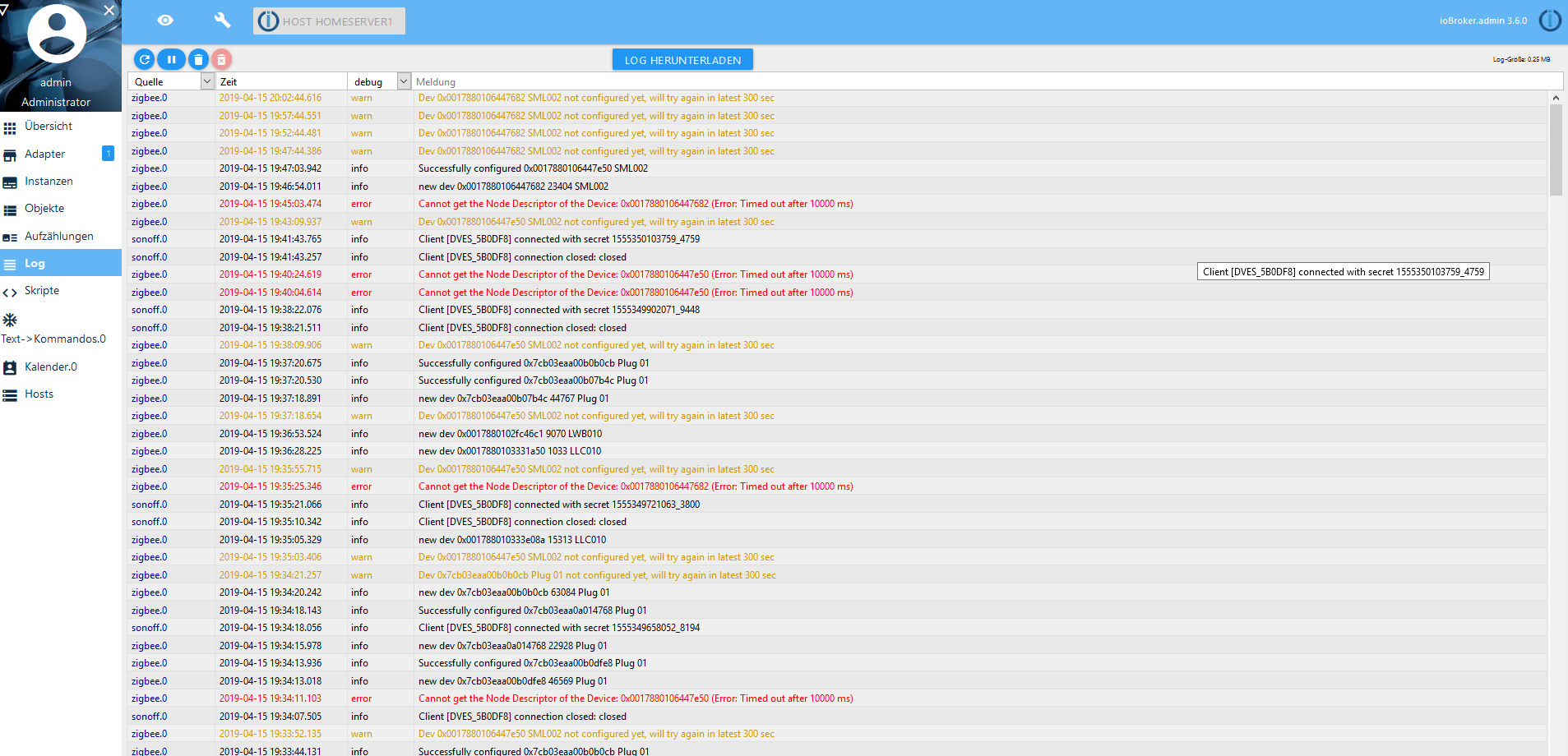

      Ich habe leider seit Tagen massive Probleme mit meinem Netzt siehe hier
      Bis heute Mittag bin ich von einem Software Problem seitens der Philips outdoor Motion Sensoren ausgegangen.
      Ich habe mir heute eine Hue Bridge gekauft und meine 3 SML002 auf die aktuelle Firmware zu flashen, da es offiziell einen Bug in der aktuellen Charge gibt.
      Die Geräte ließen sich tadellos verbinden, updaten und haben danach auch problemlos am Hue Hub funktioniert.
      Wenn ich den Sensor dann aber an meinem Zigbee Stick paare, funktioniert das paaren erstmal problemlos aber der Sensor liefert keine Daten. Dafür braucht es dann einen Hardreboot vom Raspi (Zigbee neustart oder Server soft reboot reichen nicht). Das ist jetzt seit dem Firmwareupdate so.
      Dann kommt aber das wirkliche Problem, ich möchte meinen zweiten Sensor paaren. Paaren geht problemlos, danach Server aus/an und Sensor liefert Daten aber der erste nicht mehr. Das ganze kann ich dann wieder holen, Server an/aus und auf einmal geht der andere Sensor aber der zweite nicht mehr. Eigentlich hätte ich 3 von den Teilen, da mir anscheinend letzte Woche, 3 von denen aber mein ganzes Netz lahm gelegt haben, wäre ich froh wenn erstmal 2 funktionieren.
      Ich weiß langsam nicht mehr was ich mit den Dingern machen soll.
      Hat grundsätzlich jemand mehr wie einen SML002 aktiv und erfolgreich in Betrieb?
      Zu meiner Hardware:
      Raspi 3b+ (Rasbian)
      Node.js v8.15.0
      NPM:6.8.0
      Sheperd 2.6.3 rev 20190315
      CC2531 Coordinator (Koenkk/Stack Firmware von Github)
      Das ist das aktuelle Log.
      Das Wochenede hatte ich alles Sensoren gelöscht - fazit Netz lieft problemlos und Log blieb sauber.
      edit:
      Nach ca. 1 Stunde steigt dann auch der funktinierende Sensor komplett aus und bleibt offline.
