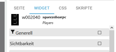

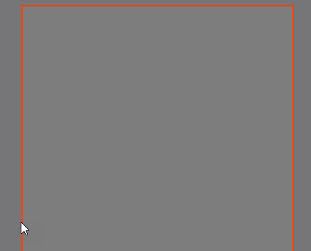

      Hm, was mache ich falsch?
      Dieses Widget habe ich eingebunden.
      Suche mir dann irgendwas aus dem Baum von einem Player.
      Nehme mal das Attrubut "POWER". Übernehme es dann im Widget ins ainstance
      Und hier würde ich jetzt irgendwas erwarten...

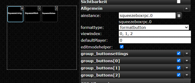

        und was steht jetzt in aInstance?
        Nach Auswahl von Power sollte sowas drin stehen.
        Alternative einfach
        squeezeboxrpc.0
        direkt eintragen.
          daPanic @OliverIO last edited by
          @oliverio said in Test/Support Adapter SqueezeboxRPC:
          squeezeboxrpc.0
          Da steht dann
          squeezeboxrpc.0.Players.Boom.Power
          Habe mal squeezeboxrpc.0 eingestellt, aber das Feld bleibt weiterhin leer.
          Gibt es eine Mindesgröße? Ich habe 350x350 eingestellt.
