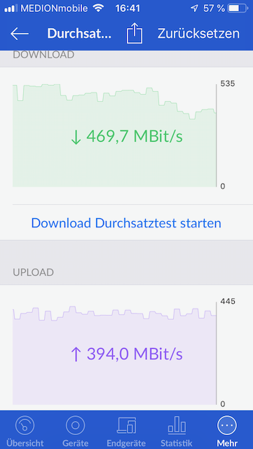

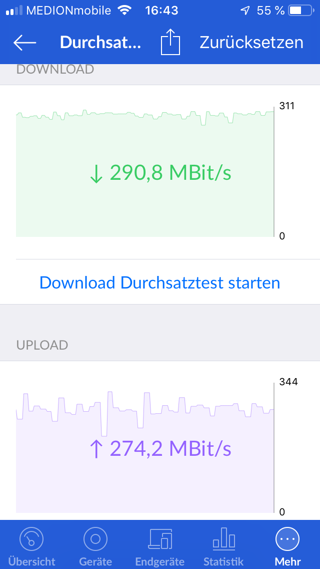

            meine Euphorie schwindet etwas... 😞
            ich habe heute mal beide 5Ghz netze parallel laufen lassen.
            das Fritzbox im 5ghz ist immer schneller.
            in der App gibt es den Wlan Durchsatzmesser, dort habe ich einfach zwischen den plans gewechselt... hier ergeben sich teilweise krasse unterschiede im Up und Download.
            ***Edit: auf dem Screenshot der FB oben rechts in der Ecke, das gins sogar bis 535 Mbit hoch...
            Fritzbox 5ghz
            nanonHD 5Ghz
            Das Endgerät spielt keine Rolle, also iPads, iphonex, Xmax, macbook.
            Ich kann direkt am nanoHd stehen und erreiche nicht die Speed der FB.
            ich habe ein nur 5g und nur 2,4g netz erstellt.
            bin echt am überlegen nochmals einen Pro zu ordern und zu vergleichen...
            • Samson71
              Wie heißt es doch so schön? Eine einzelne Biene macht noch keinen Sommer. Schau Dich mal bei iDomix.de um. Der hat die Vergleiche von Unifi zur FB auch gemacht. Ein Gerät im Einzelvergleich ist kein wirklicher Maßstab.
              Die Ufos spielen ihre Stärken in Sachen Stabilität und (dauerhafter) Durchsatz erst richtig in Mehrgeräteumgebungen aus. Bei mir (ca. 20 Geräte) knickt die FB irgendwann deutlich ein. Die Ufos juckt das nicht. 5 IPCams, 5 Tablets, 3 Smartphones, 6 Echos etc....

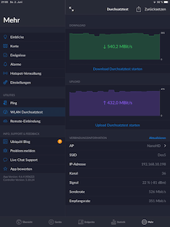

                      Nach einem freundlichen Hinweis aus dem Ubiquiti Forum...
                      jetzt gefällst mir 😉
                      kann ja nicht sein, dass die Fritzbox die Nase vorne behält.
                      An diese Werte kommt die FB nicht dran,
                      ich musste im 5 Ghz auf VHT80 wechseln, da ist mehr Bandbreite drin.
                      • Samson71
                        Samson71 Global Moderator last edited by Samson71
                        Stell bei 2,4GHz auch um (40 statt 20). Und noch nen Tipp:
                        Du hast im Controller bestimmt als Land Deutschland eingestellt? Das dürfte die Sendeleistung auf 20dBm begrenzen. Stell mal testhalber auf USA (Zeitzone kann bleiben), setze die Sendeleistung wieder auf max. und guck dann nochmal...
