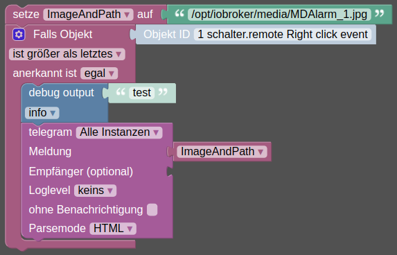

        Bei mir geht es so:
        Du musst dein Bild in eine Variable packen und dann die "Variable" versenden.

          Vielen Dank für die Hilfe! 🙂 Ich werde es gleich mal testen. Wozu dient denn dieser Baustein "debug output" mit der option "test" ??

            @MartinK sagte in Mit Blockly Snapshot an Telegram Adapter:
            Der Baustein debug output schreibt ins Log. Dient nur zur Kontrolle. Wenn dann test im LOG auftaucht weiß ich das ich auf dem Handy nachschauen muss.
