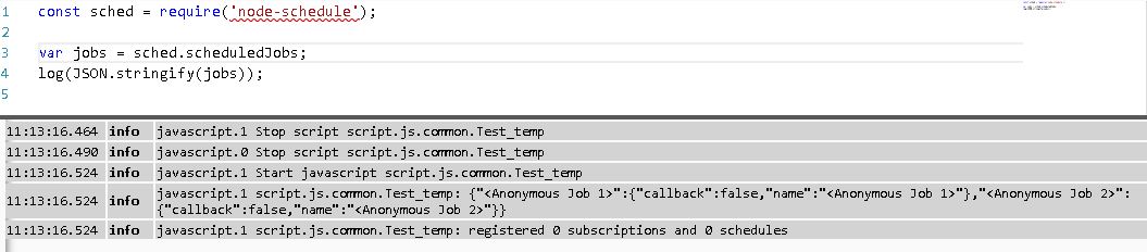

            paul53 @0018 last edited by
            @0018 sagte:
            alle derzeit laufenden Schedules im Javascript anzeigen
            Mit dem folgenden Skript kann man sehen, wieviele Schedules aktiv sind, aber nicht welche.
