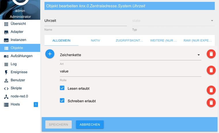

                  Bin auch recht frisch mit IO Broker unterwegs, und hänge an einem wahrscheinlich ganz einfachen Punkt.
                  Irgendwie habe ich das Gefühl das mein KNXZeitobjekt die falschen Einstellungen hat. Ich bekomme die Zeit nicht auf den KNX Bus gesendet. In das Objekt schreibt Blockly direkt rein, das funktioniert anscheinend. Kann jemand meine Einstellungen bitte mal vergleichen? -Vielen Dank für eure Hilfe!

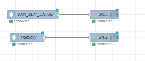

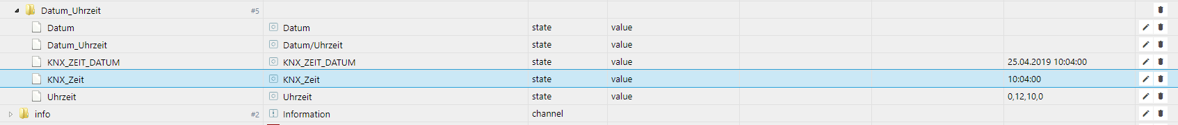

                    also viel Ahnung habe ich nicht aber bei mir hat es so geklappt:
                    Das Script schreibt so wie vorgeschlagen auf ein Dummy Objekt bei mir im KNX Ordner. (KNX_ZEIT bzw. KNX_ZEIT_DATUM) Habe zwei Scripte gemacht, einmal für die Uhrzeit und einmal inkl. Datum.
                    Das Objekt "Uhrzeit" ist die GA die die Uhrzeit für den Bus empfängt. Warum der Wert hier so komisch aussieht weiß ich nicht aber es funktioniert.
                    Dann habe ich über Node-Red den Dummy abfgefragt und auf die Gruppenadresse via KNX-Easy geschrieben.

                        alta-vatta last edited by
                        Sooo... Fertig🤪
                        Node Red kapiere ich irgendwie nicht... (noch nicht, muss ich mich mal reinarbeiten)
                        Aber hier „meine“ Lösung des Problems:

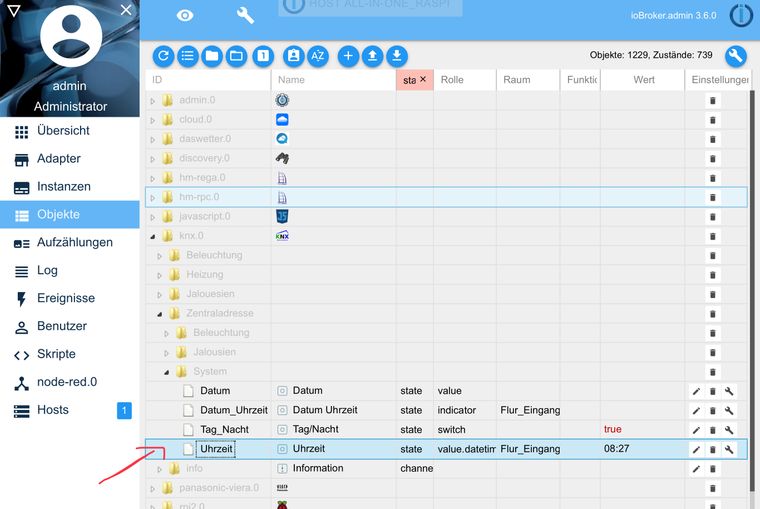

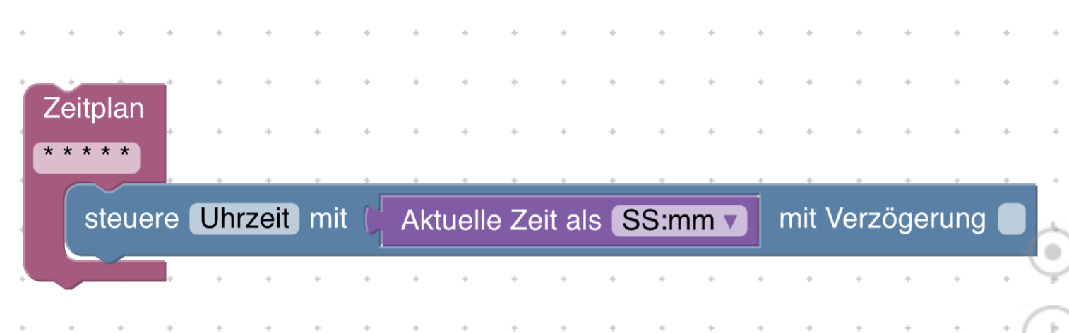

                        Der Fehler bei mir lag bei mir darin das ich die „Uhrzeit“ steuern musste und nicht aktualisieren. Durch steuern scheinen die Daten dann erst an den KNX Kanal weitergesendet zu werden. (Denke ich)
                        C7606632-7D2A-4F92-94F5-CAA699C3B06B.jpeg 048175EE-4AA9-46BC-AAD2-647AA6B3539A.jpeg

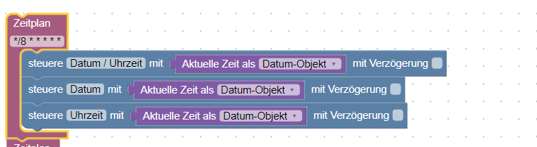

                          Hmm.. Also bei mir ist es "aktualisiere"... sieht dann so aus:
                          Ist dein Zeitformat so gewollt?
                          In Node-Red musst du die KNX-Easy Palette installieren falls noch nicht geschehen.
                          Dann einfach einen ioBroker Input nehmen mit dem Objekt wo die Zeit drauf geschrieben wurde. Dann einen KNX-Easy Output mit deiner GA aus der ETS auf die die Zeit gesendet werden soll. beide verbinden und fertig. Deploy natürlich nicht vergessen.

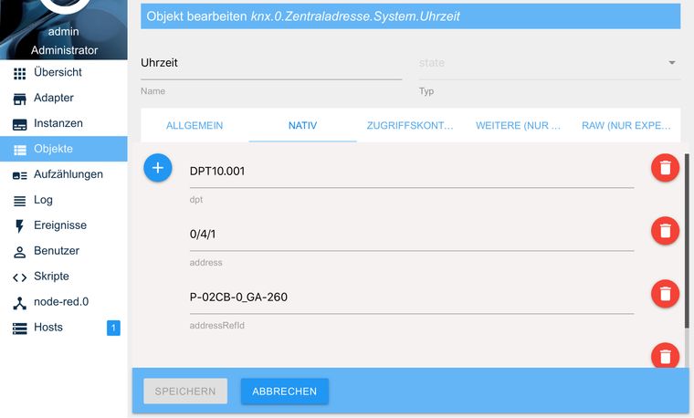

                            Der falsche Zeitplan ist mir erst nach dem Posten aufgefallen, läuft jetzt auch auf 60min. Das Zeitformat soll bei mir ohne Sekunden sein...
                            Ich glaube der Unterschied bei uns beiden liegt darin, das ich in der ETS direkt den Wert “Uhrzeit“ auf 0/4/1 angelegt habe. Beim Import wurde dann das Objekt Uhrzeit direkt angelegt und ist kein Dummy wie bei dir. Dadurch das es kein Dummy ist und „fertig verknüpft ist“ mit der KNX muss bei mir die Uhrzeit gesteuert werden. Du veränderst deine DummyUhrzeit im ersten Schritt und steuerst mit der NodeRed den Wert in einem 2.Schritt an KNX.
                            Schön ist das beide Wege laufen und man wirklich bei jedem individuell gucken muss was der „richtige“ Weg ist.

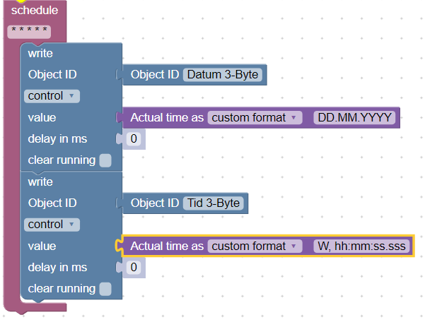

                                          Videonisse last edited by
                                          Weiß jemand wie man in Blockly auch den Wochentag in die Zeit senden können? (Fre, 15:22:00)
                                          Es muss mit drei stellen sein (Fre, Don usw) und in Blockly finde ich nur mit zwei (Fr), Name (Freitag) oder Nummer (5).
                                          Meine Konfiguration (Zeit ist jetzt "hh:mm:ss" weil mit "W, " zum Fehler fürt) :

                                            SaschaL @Videonisse last edited by
                                            @videonisse
                                            Hallo, konntest Du das Problem mittlerweile lösen? Ich stehe vor demselben Problem. Das Schreiben der reinen Uhrzeit auf den KNX Bus funktioniert, aber im Datenpunkt "Uhrzeit" benötigt die MDT Glaszentrale auch den Wochentag.
                                            Nur mit die Uhrzeit übertragen sieht auf den ersten Blick gut aus, aber dann funktionieren die eingestellten Zeitschaltuhren der Glaszentrale nicht mehr.
                                            Vielen Dank und Gruß!
