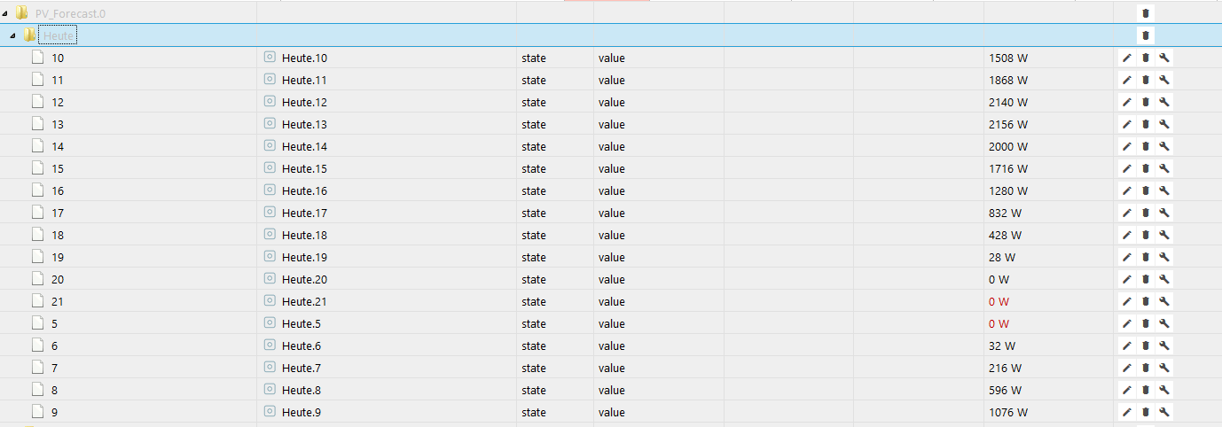

      Ich lese die PV-Forecast Stunden Daten von https://api.forecast.solar aus.
      Ich habe die Daten in den Objekten abgelegt.
      Siehe hier:
      Nun möchte ich diese Stunden Daten in eine InfluxDB schreiben.
      Dazu muss Value und Zeit in die DB geschrieben werden.
      Dargestellt werden soll das mit Grafana.
      Wie kann ich die Daten in die DB schreiben?

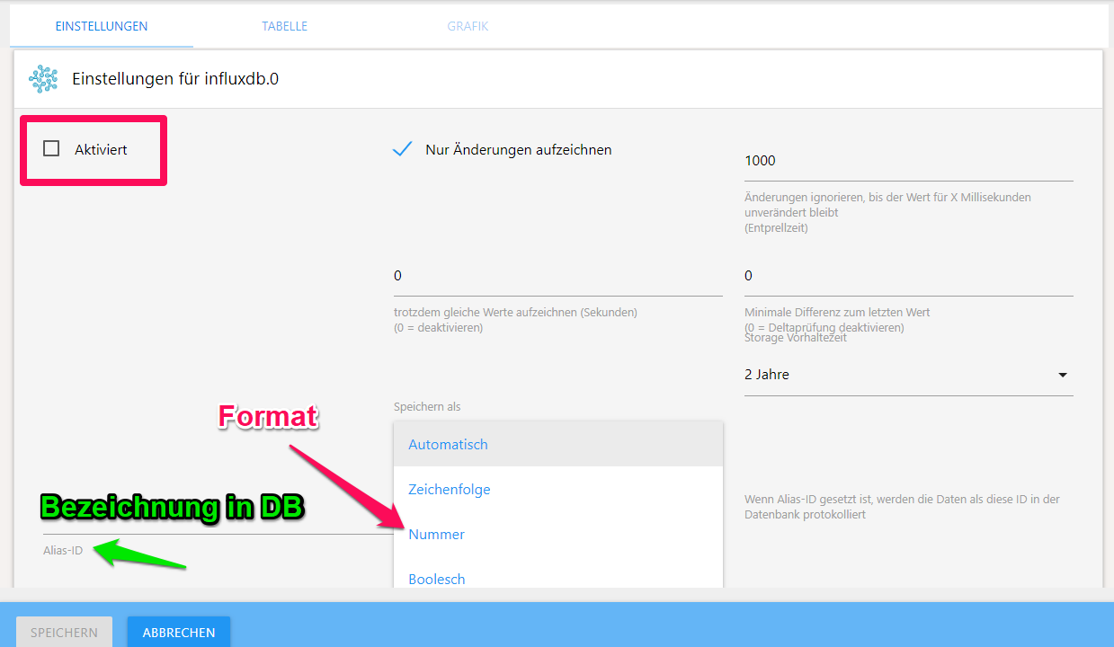

        hast Du denn bereits InfluxDB und Grafana installiert sowie die InfluxDB erfolgreich per Adapter im ioBroker integriert?
        Ein Datenpunkt schreibt in die Datenbank, indem Du beim Datenpunkt ganz rechts aussen auf den Schraubenschlüssel klickst und die Aufzeichnung "aktiverst".
        Du solltes zudem unbedingt bei "speichern als" eine genaue Zuweisung des Formats angeben (z.B. "Numerisch")

          Es soll alle Datenpunkte aus meinen Bild in einen anderen Datenpunkt geschrieben werden, mit Wert und DatumUhrzeit, nach 00:00 Uhr.
          So das Grafana nach 00:00 Uhr eine Kurve anzeigt.
