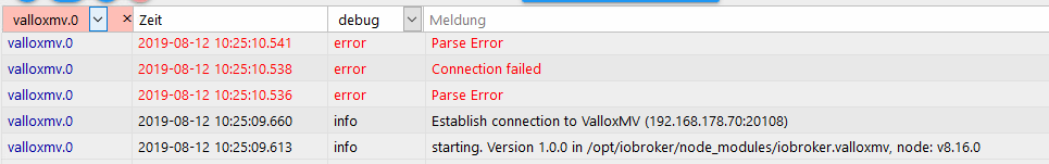

                          ich habe eigentlich (USR-TCP232-306) das Gleiche wie Du im Einsatz bzw. versuche es gerade ans Laufen zu bringen.
                          Ich habe im Log aber folgende Einträge und die Datenpunkte füllen sich nicht:
                          Vielleicht hat ja hier noch jemand eine Idee was falsch sein könnte oder ein Anleitung etc. wie man das korrekt einrichtet.
                          Gibt es sowas wie einen Logger oder so um zu sehen ob überhaupt was ankommt oder die connection da ist?
                          Ware um jeden Tip dankbar.

                                    hacki11 last edited by hacki11
                                    könnt ihr Mal mit dem Browser gegen die IP/Port Kombination gehen und schauen, was da zurückkommt?
                                    Im iobroker Verzeichnis gibts ein Log Verzeichnis, evtl. gibt's da mehr Infos.
                                    Könnt gerne im Github einen Issue aufmachen!
                                    F 3 Replies Last reply Reply Quote 1
