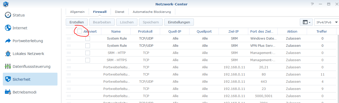

              • MyzerAT
                MyzerAT @ramses last edited by MyzerAT
                @ramses
                habe keine Firewall aktiv, noch nicht, erst wenn alles funktioniert, werde ich diese aktiv schalten

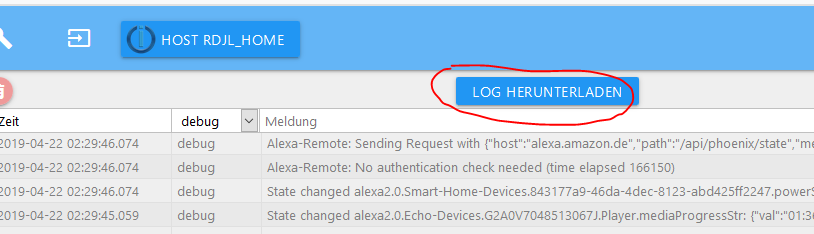

                debug habe ich beim Adapter Alexa2.0 gestartet , wie lade ich das log runter ?
                wenn ich da drauf klicke, sehe ich das log, aber wie bekomme ich das file?
                @apollon77 , habe nun zwei debug log files auf meinen server als *.rar hinterlegt, links dazu habe ich dir im Chat hinterlassen

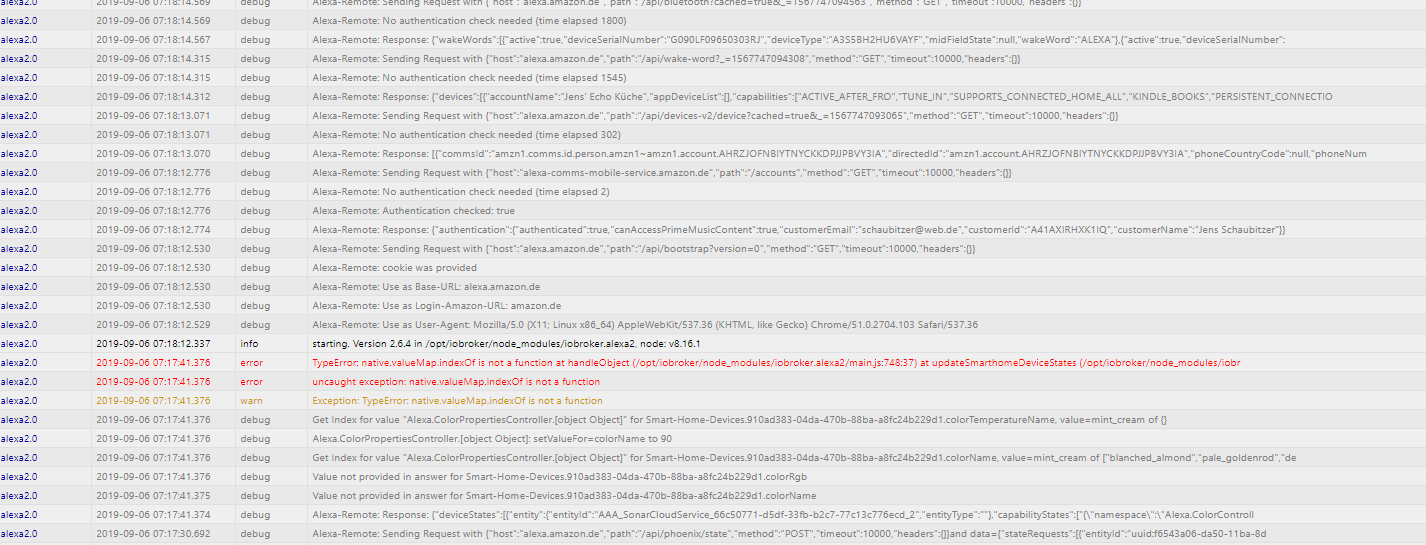

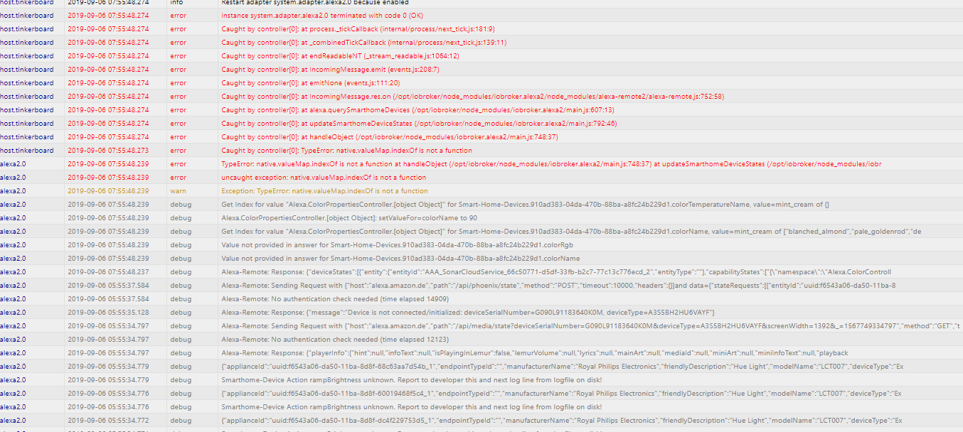

                          Semie1 @apollon77 last edited by
                          @apollon77
                          Guten Morgen hier die Log Datei.
                          Bin vom Pi3 auf Tinkerboard umgezogen, vorher lief alles tadellos. Nun wechselt der Adapter Aleexa2 ständig von grün auf rot.

                            • apollon77
                              apollon77 @Semie1 last edited by
                              Da hat Amazon wohl was geändert ... Ist schon als Issue bekannt:
                              https://github.com/Apollon77/ioBroker.alexa2/issues/291
                              Muss ich mir ansehen
                              dklinger created this issue in Apollon77/ioBroker.alexa2
                              closed Exception: native.valueMap.indexOf is not a function #291
