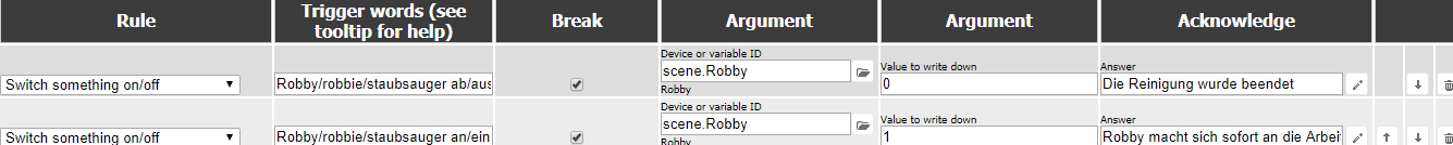

      Ich habe text2command mit dem iot-Adapter zum laufen gebracht.
      Ich möchte den Staubsauger anschalten und habe eine Regel erstellt:
      Schalte etwas an/aus | Staubsauger ein/an
      Das Problem ist, wenn ich sage "Alexa: sage IObroker - mache Staubsauger an" bekomme ich zur antwort von IObroker "ich verstehe 'Staubsauger mache' nicht.
      In dem Log steht auch als erkannt immer nur "de;controlDevice Staubsauger mache". Dasselbe ist wenn ich versuche ihn auszuschalten.
      Soweit ich das sehe sollte doch eigentlich bei erkanntem "de;controlDevice" das "mache" rausfliegen oder?
      Und viel wichtiger, wie bekomme ich den trigger (ein oder aus) übergeben?
      Danke und frohe Ostern.

          semsem last edited by
          Hi, danke für die Antwort.
          1. Den VR200 von Vorwerk
          2. Ja
          3. Mit einer angelegten scene und entsprechenden Objektvariablen
          4. Wlan
          Das Problem liegt denke ich aber nicht am Staubsauger, dieser lässt sich über die Variable problemlos steuern.
          Text2Command bekommt nur eben einen Teil des Kommandos nicht
          MfG

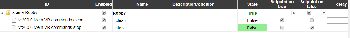

              semsem last edited by Negalein
              @ramses said in text2command fehlender Befehl:
              NodeRed
              Ja mit Alexa, NodeRed sagt mir bisher nichts.
              Hier müssen Start bzw stop auf true gesetzt werden
              hier ist die entsprechende scene
              und der text2command abschnitt

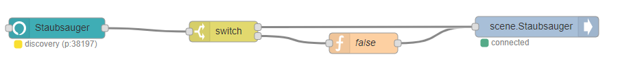

                ramses last edited by ramses
                Ich habe mit text2command noch nichts gemacht.
                Aber du willst das er startet mit der Reinigung per Befehl und diese auch zwischendurch beendet via Befehl?
                Ich habe eine Xiaomi Staubsauger und Trigger ihn über alexa mit Staubsauger an oder halt Staubsauger aus.
                Vielleicht magst du dich mal mit dem NodeRed Adapter auseinandersetzen. Ist in meinen Augen eines der leistungsfähigsten Dinger.
                An dem Bild magst du vielleicht schon erkennen wie einfach damit die Steuerung wird.
                Wenn du über die Iobroker Cloud arbeitest, dass habe ich nach kurzer Zeit aufgegeben. War als freier User immer Dauerüberlastet.

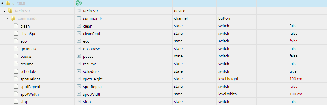

                      ramses @semsem last edited by ramses
                      @semsem
                      Wenn du zusätzlich noch den Alexa2 Adapter benutzt kannst du Ausgeben was auch immer dir beliebt.
                      Ich habe z.b. einen Fenster-Sensor an meinen Briefkasten angebracht. Wenn der Postbote kommt und Post einwirft höre ich "Meister, dein niederer Diener hat dir Briefe gebracht" haahhaha
                      Es mag sich bei mir wie eine Schallplatte anhören von der du noch nichts gehört hast, aber NodeRed und der Alexa2 Adapter sind meine liebsten Kinder 🙂

                            ramses @sigi234 last edited by ramses
                            @sigi234
                            Argument!
                            Aber VR200.0 habe ich jetzt für nen Adapter gehalten.
                            Ich verweise auf seinen geposteten Screenshot.
                            Ich weiss nicht wie sich der IOT Adapter verhält aber glaube nicht, dass er auf ebene Null Namen anlegt.
                            Würde dann Eher sowas wie IOT.VR200.0 erwarten und nicht VR200.0
                            Lasse mich gerne korrigieren.
                                Ja,das ist der Adapter für den Vorwerk.
