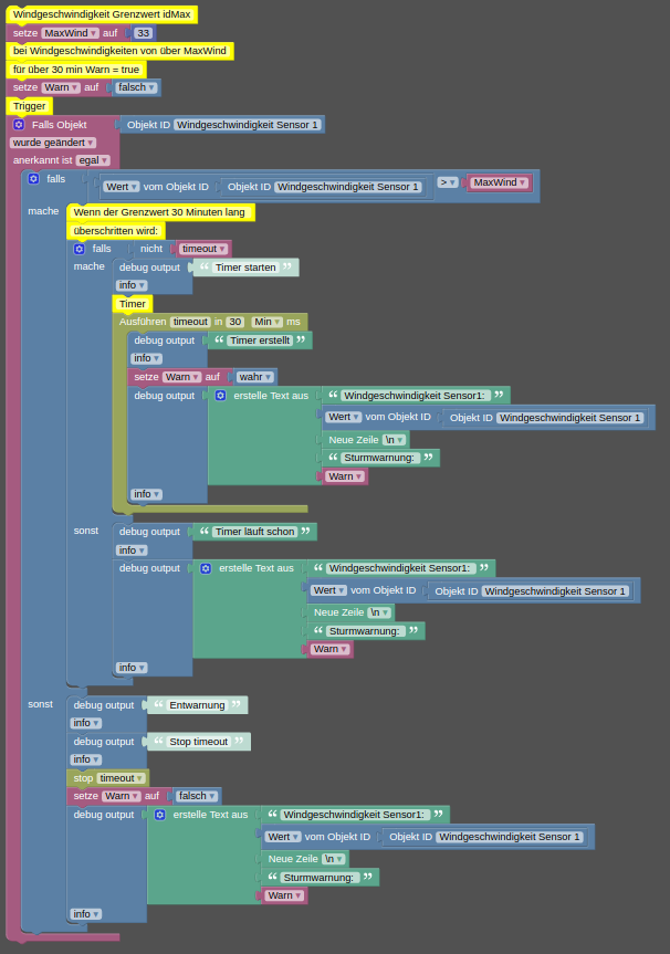

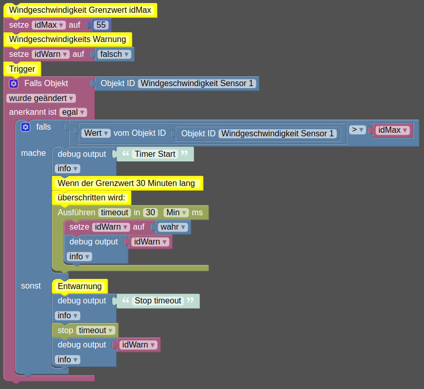

        • iomountain
          iomountain last edited by
          Die Lösung hat @mse1971 dank @paul53 schon, aber damit ich auch was lerne:
          Meine Lösung in Blockly:
          Würde das so passen?
            paul53 @iomountain last edited by
            @iomountain sagte:
            Nein, es können mehrere Timer ausgelöst werden, da innerhalb von 30 Minuten mehrere Messwerte größer dem Grenzwert auftreten können.
            Wie wird die Variable idWarn ausgewertet ? Weshalb beginnen die Variablennamen mit "id", obwohl es sich nicht um IDs handelt ?
            • iomountain
              @paul53 ja es können mehrere laufen, aber nur wenn einer die 30 Minutengrenze erreicht wird warn auf true gesetzt.
              Sollte in der Zwischenzeit ein Wert unter dem Warnwert kommen werden die Timeouts alle gestoppt (Entwarnung).
              So hab ich mir das jedenfalls gedacht.

                paul53 @iomountain last edited by paul53
                @iomountain sagte:
                Es wird erst dann ein Timer gestoppt. Bleibt es über dem Grenzwert, laufen die zuerst gestarten Timer ab und es wird immer wieder "kein Sturm mehr" signalisiert (bis zum nächsten Trigger über dem Grenzwert).

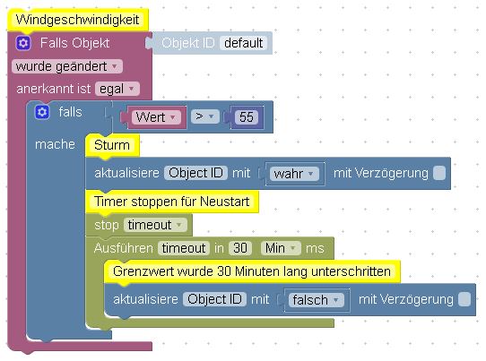

                    @iomountain sagte:
                    Vorschlag:
                    Wert ist eine Eigenschaft des Trigger-Datenpunktes (unter Blöcke Trigger).
                    • iomountain
                      iomountain last edited by iomountain
                      Danke @paul53 für Deinen Vorschlag, aber muss das unterschreiten nicht auch irgendwie abgefragt werden? Muss ich mir noch genau reinziehen.
                      Ich brauch etwas länger und hab jetzt eine etwas kompliziertere Lösung über die Suchfunktion des Forums zusammengesteckt und frage einfach ab ob schon ein Timer läuft:

                                                                              <value name="ADD1">
                                                                                <block type="get_value_var" id="$}T1X}/;76#^!]63+6A?">
                                                                                  <value name="OID">
                                                                                    <shadow type="text" id="Cv-OS@sUAXD~9P5{(8tR">
                                                                                      <field name="TEXT"></field>
                                                                                    <block type="field_oid" id="DD/$pP%@F,7k,:kroY+}">
                                                                                      <field name="oid">javascript.1.Datenpunkte_own.Systemvariable.Windgeschwindigkeit.Sensor1</field>
                                                                              <value name="ADD2">
                                                                                <block type="text_newline" id="l@/@yQ-)aX0P)WTER|iw">
                                                                                  <field name="Type">\n</field>
                                                                              <value name="ADD3">
                                                                                <block type="text" id="KGsWf-pXogtO=UZ9/9?U">
                                                                                  <field name="TEXT">Sturmwarnung: </field>
                                                                              <value name="ADD4">
                                                                                <block type="variables_get" id="zC]sT26Jz9(]+t(Vg}k/">
                                                                                  <field name="VAR" id="NX%n(s|t2x3hUpzX)v}y" variabletype="">Warn</field>
                        @iomountain Du setzt warn sofort auf falsch, wenn der Grenzwert unterschritten wird und erst nach 30 Minuten auf wahr bei Grenzwertüberschreitung. Es muss genau umgekehrt erfolgen: Sofort Warnung und erst nach 30 Minuten Entwarnung.
                        • iomountain
                          @paul53 stimmt, bei mir muss 30 Minuten Sturm geben, damit es auf true geht. Aber immerhin hab ich etwas über timeout gelernt. Danke und schöne Ostern noch.

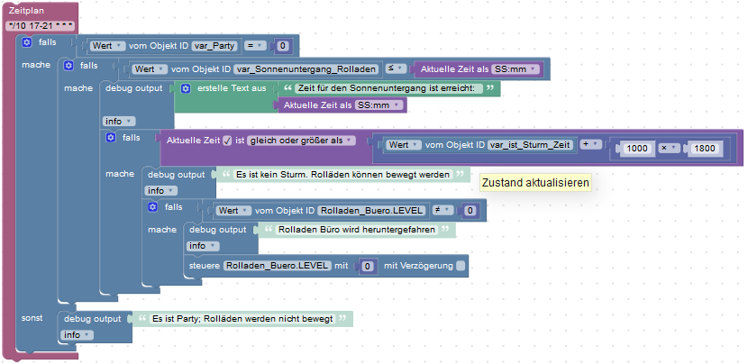

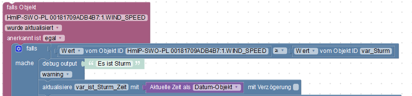

                            Ich habe es am Ende etwas anders gelöst.
                            Wenn der Wind den Sturm-Wert überschreitet setze ich einfach einen neuen Zeitstempel in eine Variable.
                            Diese frage ich dann vor den rauf- oder runterfahren immer ab, und schuae ob sie älter als 30 Min ist.
