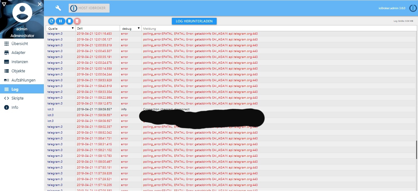

      ich habe gesehen mein log ist voll mit "Polling Error Telegram"(Siehe Bild).
      Was hat das zu bedeuten? Was kann ich machen ?
      Danke.

        wenn das wirklich auf fehlerhafte Authentifizierungsdaten hinweisen soll, dann ist bei der Wortwahl wirklich was falsch gelaufen.
        Als Informatiker würde ich eher darauf tippen, dass Port 443 nicht erreicht werden kann, oder die Adresse des Servers nicht aufgelöst werden kann (DNS).
        Aber wie gesagt,, wir schiessen hier ins Blaue.
        Und @marcuskl das du gefummelt hast, kann gut daher kommen. Gucke halt ob es wieder vorkommt. Das der Server nicht erreicht werden konnte während deiner Fummelei ist gut möglich.

            Das einzige wogegen du nix machen kannst ist der:
            Polling_error:EFATAL, EFATAL: Error: read ECONNRESET
            Das passiert einmal am Tag wenn in Deutschland die scheiss DSL Leitungen nen 24 Neu-Connect haben.
            Um den Fehler besser analysieren zu können, braucht man ein wenig mehr Debug output.
            @marcuskl
            Mir sieht das jetzt aus dem FF aus das irgendwas blockiert wird in der Firewall. Aber das ist nur ein Schuss ins Blaue mit dem was du zeigst.

              meiner Meinung nach stimmen die Einstellungen vom Mail Account nicht.........Passwort geändert?, SSL/TLS?
              Oder auch die Firewall auf Port 443?
              443 TCP HTTPS (Hypertext Transfer Protocol over SSL/TLS)

                @ramses Ah stimmt habe heute morgen was an der Fritzbox gemacht, da war dann kurzzeitig das Internet weg.
                Dann kam des davon, ok danke jetzt weiß ich es.

                      @ramses ja des war in der zeit, wo ich da was gemacht habe.
                      Des wird es wahrscheinlich gewesen sein.

                          polling_error:EFATAL, EFATAL: Error: connect ETIMEDOUT 149.154.167.220:443
                              Ja, jetzt im nachhinein ist es nachvollziehbar wenn ich die Meldung von iot.0 auch berücksichtigt hätte....

                                Jop mit dem nachgeschossenen Error auf die IP ist es definitiv einfach nur nicht erreichbar gewesen.
