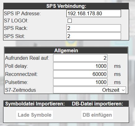

      Meine Einstellungen
      Config IoBroker
      Habt ihr Tipps was ich einstellen muss?

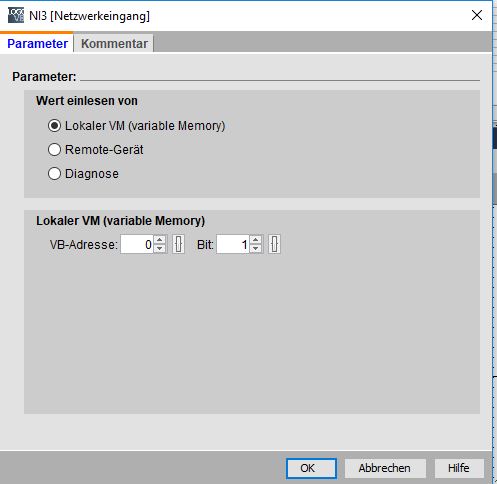

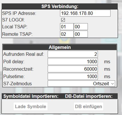

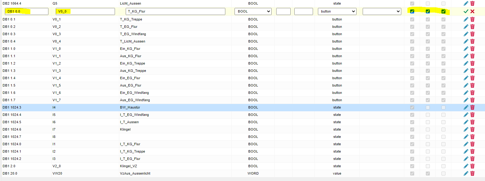

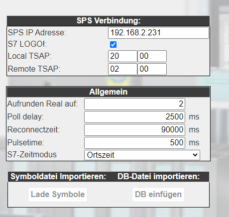

        Jetzt habe ich doch noch zum laufen gebracht. Allerdings sind mir einige sachen noch nicht ganz klar.
        Hier mal meine neue Config vielleicht hilft sie ja noch jemandem.
        Einfach Lokal VM und die VB_adresse mit Bit. mach die DB nummer im ioBroker aus das ist die 0.1
        Allerdingss kann ich den Netzwerkeingang nur kurz auf True Stellen danach Springt er sofort wieder auf False kann mir da Jemand helfen woran das liegt b.z.w. was ich anders Einstellen muss?

          ich habe ebenfalls ein LOGO smart Home und bin vor kurzem auch erst zu ioBroker gewechselt. 🙂
          Du kannst die Netzwerkeingänge natürlich auch dauerhaft setzen, einfach in der DB Liste bei dem entsprechendem Netzwerkeingang den haken bei WP (schreiben Puls) raus, dann sollte das funktionieren.
          Die anderen Haken bei POLL (zyklische Abfrage) und RW (schreiben) bleiben natürlich drin.
          Ich hoffe ich konnte weiter helfen. ☺

                mane444 last edited by

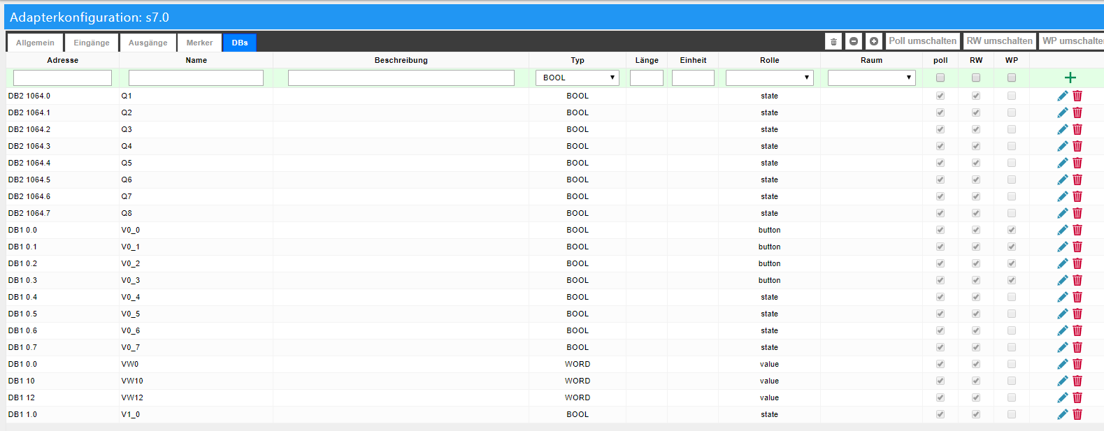

                ich hab da auch schon einiges probiert. Bei mir läuft es inzwischen in beide Richtungen. Ich habe folgende Eingaben gemacht.
                Alle Eingänge, Ausgänge und VM über den Reiter DB eintragen.
                Eingänge und VM bekomme ich über DB1.
                Was etwas ungewöhnilch ist das ich normale Ausgänge (Q..) nur über DB2 auslesen kann.
                Hier meine Einstellungen:

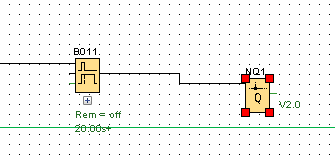

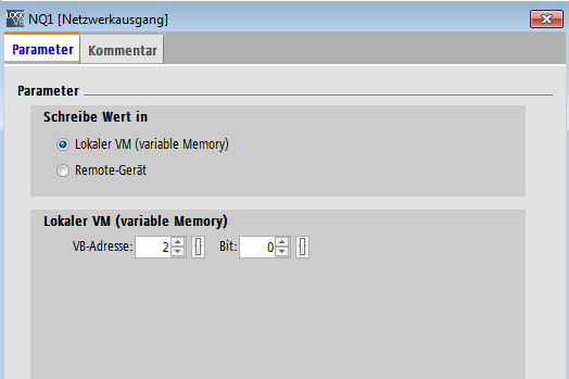

                    mane444 @lucky51179 last edited by
                    @lucky51179 Ich hab in der Logo den NQ1 benutzt und dafür den v2.0 gewählt.
                    Im Broker hab ich dann im DB1 2.0 den Netzwerkausgang liegen.
                    Ich hoffe ich konnte helfen.

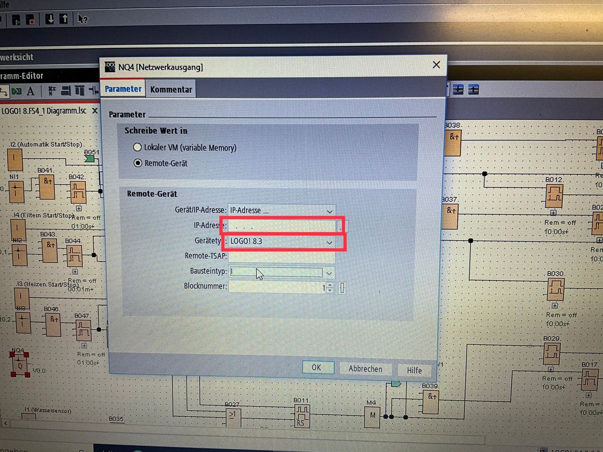

                      lucky51179 @mane444 last edited by

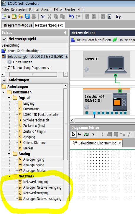

                      @mane444 welche IP Adresse benötige ich hier die wo der iobroker läuft oder von den Tablett wo es gesteuert werden soll. Zudem welchen Gerätetyp hast du gewählt da unter Logo8.3 habe ich kein NQ1 oder Ähnliches
                      L M 2 Replies Last reply Reply Quote 0
                        lucky51179 @lucky51179 last edited by

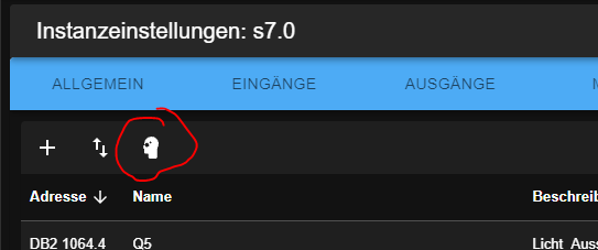

                        @lucky51179 ich kann das DB nicht auswählen AA636620-9DAE-4AD6-821F-94342E2CEA89.jpeg

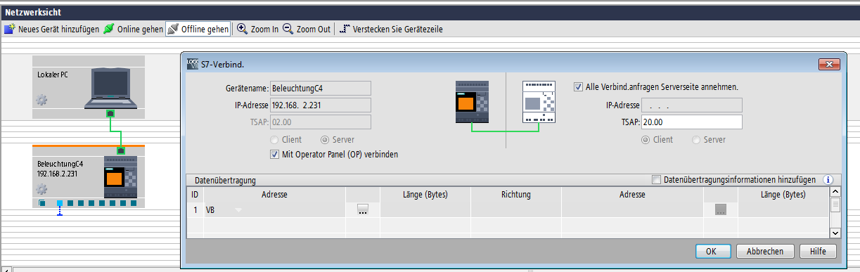

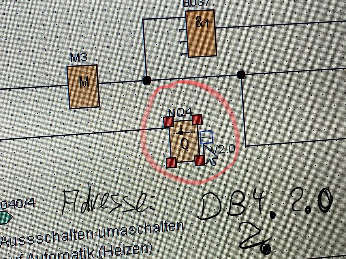

                          @lucky51179 Hier mal meine Konfiguration
                          LOGO FS4
                          Iobroker S7-Adapter
                          Netzwerk in der Logosoft 8.3
                            @lucky51179 Sieht bei mir so aus
                                @lucky51179 Der V2.0 sollte im S7 Adapter als DB1 2.0 eingegeben sein so wie bei meinem Beispiel. Einen Netzwerkausgang der LOGO kannst du nicht mit Iobroker steuern sondern nur lesen.
                                Zum Steuern verwende ich Netzwerkeingänge z.b. V0.0 die sind im Adapter dann auf R/W und WP gesetzt.

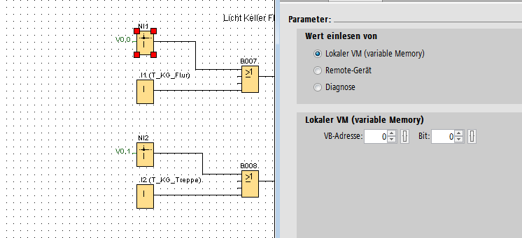

                                    Tast Signal vom Hardwaretaster I1 oder Puls vom Netzwerkeingang schalten Licht ein.

                                      @mane444 ja so sieht es bi mir auch aus wie schaut der NI1 V0.0 aus in der Siemens zum starten ? bei mir wäre es der V10.0
                                        @lucky51179 Verstehe die Frage nicht ganz, im Bild ist dargestellt wie das in der Logo ausschaut. Die Einstellung vom S7 Adapter für den V0.0 hab ich schon gezeigt. Bei dir wärs dann der DB1 10 0 sollte dann so aussehen.
                                          @mane444 Top jetzt läufts super.

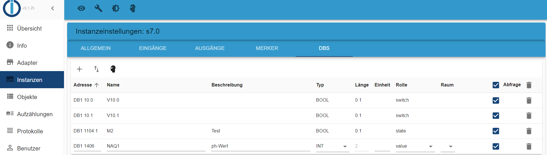

                                          • Jetzt hätte zwei Temperatur Sensoren AM1 und AM2 kann man diese auch anzeigen lassen ?
                                            @lucky51179 AM1 sollte DB1 1118 sein. Die Adressen der Logo kannst du auch hier sehen. https://www.symcon.de/service/dokumentation/modulreferenz/sps-siemens-vipa-logo/logovmadressen/#Logo_8_Analoge_Merker_Word
