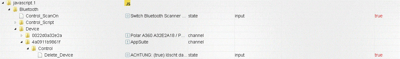

          ACHTUNG: 0.2.16 Ein Datenpunkt wurde geändert. Objektzweig Bluetooth vor Neuinstallation löschen.
          0.4.1 (14.06.2016) - fix: manuelles löschen über Control.Delete_Device

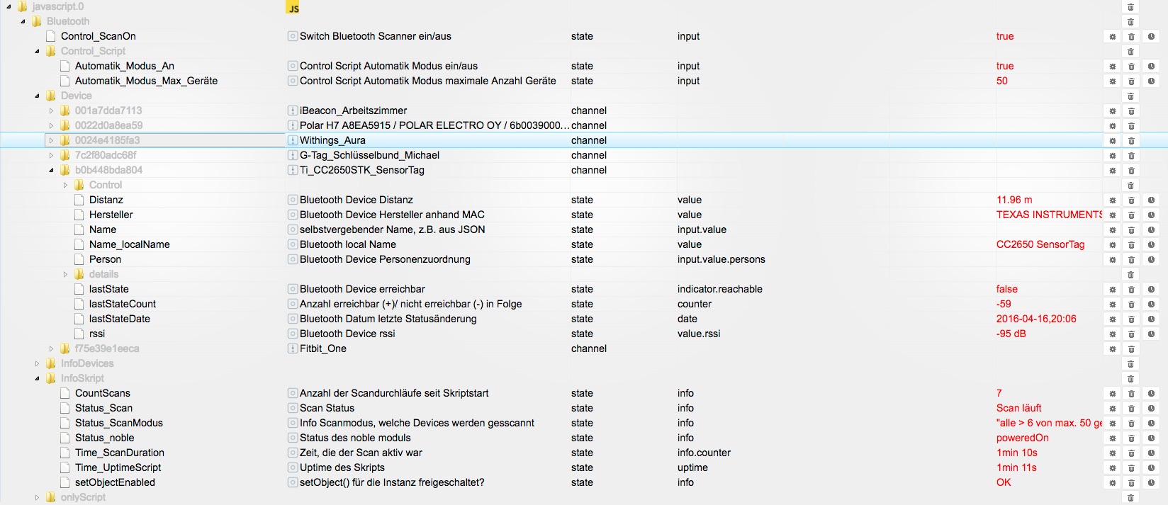

          • ruhr70
            ruhr70 last edited by
            Ziele des Skripts

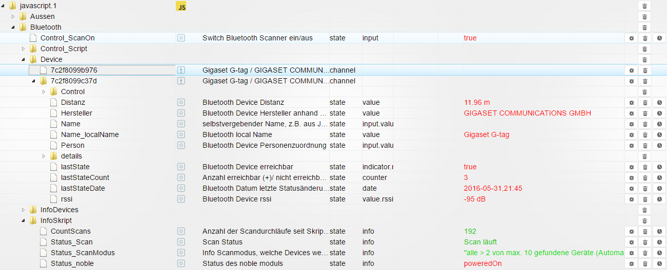

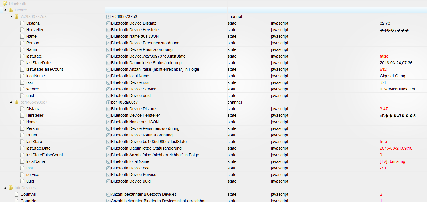

            1.) Nutzung zur Anwesenheitserkennung über Bluetooth "Tags" oder anderen Geräte, die dauerhaft Bluetooth Funkfeuer aussenden..
            2.) Geräteüberwachung per Bluetooth als Alternative zum Ping.
            3.) Einfach als Bluetooth Scanner
            4.) Für Indoor Ortung
            Wenn das Skript Sinn macht und auch ein gewisser Bedarf besteht wird das vielleicht mein zweites Projekt für einen Adapter 🙂
            Bei mir wird es nicht auf meiner ioBroker Hauptinstallation eingesetzt, sondern auf einen eigenen Raspberry Pi 3, der einige Spezialaufgaben mit einer zweiten ioBorker Installation übernehmen wird.
            Ein Bluetooth Sender am Schlüsselbund wäre die zuverläslichste Anwesenheitserkennung.
            Anspruch an das endgültige Skript
            • möglichst wenig oder kein Eingriff für den User (ist jetzt schon der Fall)
            • Verhalten komplett über Datenpunkte konfigurierbar (als wäre es eine Konfigurationsseite eines Adapters). Expertenmodus: Einstellungen im Skript.
            Bisherige Erfahrung
            • ein Fitbit One sendet dauerhaft und kann zum Tracking verwendet werden
            • Mi Band von simpixo kann ebenfalls für das dauerhafte Tracking verwendet werden
            • Ti SensorTag CC2650STK sendet dauerhaft
            • Ein Gigaset G-Tag funktioniert ebenfalls, solange er nicht an der G-Tag App angemeldet ist. http://www.amazon.de/Gigaset-Bluetooth- … aset+g-tag
            • Garmin vívosmart HR
            • Garmin Forerunner 920 / 008706e5
            • ein Apple Pencil sendet nur selten. Allerdings taucht der selbe Pencil schon mit zwei Mac-Adressen auf. (kann nicht zur Anwesenheitserkennung genutzt werden, würde aber auch kein Sinn machen)
            • Mein Lichtwecker Withings Aura sendet dauerhaft Bluetooth. Das Skript könnte zur Überwachung des Lichtweckers genutzt werden und dann mich alternativ anders wecken, sollte der Wecker "ausgefallen sein" (Gong, Licht einschalten, Sonos, …).

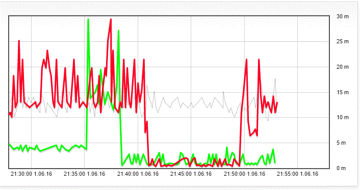

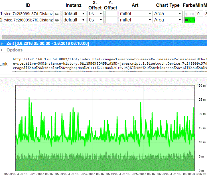

            Langzeittest
            Momentan läuft das Skript ein paar Tage vor sich hin, ums zu sehen, was passiert (Lastverhalten bei vielen Devices). Danach geht es in der Programmierung weiter.
            Im Skript lädt sich einstellen, welche Mindestsignalstärke (rssi) ein Gerät haben muss, damit es mit Datenpunkten angelegt werden soll. Derzeit sind es -100 dB. Stellt mal eine größere Zahl ein, z.B. -80 dB, werden weiter entfernte Geräte nicht gescannt und damit auch keine Datenpunkte erzeugt.
            todos
            • Test mit anderer Hardware als den Pi 3 (ein Pi 1 und 2 mit externen USB-Bluetooth Dongle wird auch getestet. Davon habe ich noch ein paar rumstehen)
            • Dokumentation in diesem Thread. Screenshots. Skript Beschreibung (im Skript selbst steht schon einiges)
            • ERLEDIGT:Herstellernamen im Skript lesbar hinbekommen (Javascript Pufferbehandlung…)
            • ERLEDIGT: Whitelist. Nur bekannte Geräte scannen (ist sehr schnell eingebaut)
            • Interne Optimierungen und mehr Features
            geplante Erweiterungen
            • Datenpunkt: Liste als JSON aller gefundenen neuen Devices mit Datum und Uhrzeit
            • Per Datenpunkt Switch: Scan neuer Geräte für einen einstellbaren Zeitpunkt,z.B eine Stunde. Neue Geräte werden dann in einen eigen Zweig zusätzlich erfasst. Zweck: neue Geräte schnell identifizieren; "Besuch" auf BLE scannen.
            Über ein kurzes Feedback würde ich mich freuen, falls jemand das auch testet. Hat es sofort geklappt, gab es Stolpersteine, ging es gar nicht, Probleme, Nutzen, Wünsche, Verbesserungsvorschläge, Ideen…?

                        wenn Du nur Dein Mi Band scannen willst... oben im Script ist eine Variable, in der jetzt nur ein leeres Array deklariert wird [], d.h. scanne alles.
                        Wenn Du da die mac Deines Mi Bands einträgst scannt das Skript nur noch das Mi Band.
                        ["badefee12345"]

                                      nun sind es bereis 6 Geräte geworden
                                      Jürgen
                                      • ruhr70
                                        @derAuge:
                                        nun sind es bereis 6 Geräte geworden `
                                        Hi Jürgen,
                                        Danke für die Info! Laut Screenshot sind es bei Dir nur zwei Geräte (CountAll = 2), ein Gigaset G-tag und ein Samsung TV.
                                        Freue mich gerade. D.h. das G-Tag wird funktionieren 😉
                                        Sind das Deine Geräte (Samsung Fernseher und das/der G-tag)?
                                        VG,
                                        Michael
                                        • derAuge
                                          derAuge last edited by
                                          @ruhr70:
                                          Laut Screenshot sind es bei Dir nur zwei Geräte `
                                          stimmt. Da hatte ich das Bild gemacht.
                                          inzwischen hat er bereits 11 devices gesehen.
                                          und Ja
                                          Es ist ein Samsung TV und
                                          ein Gigaset ?
                                          Jürgen
                                          • ruhr70
                                            @derAuge:
                                            ein Gigaset ? `
                                            Ein Gigaset G-tag:
                                            Wenn es nicht Deins ist, dann war vielleicht jemand in der Nähe mit so einem Ding.
                                            Auf jeden Fall geht es mir u.a. darum. Ich hab eins zum Test bestellt und mich schon gefreut, dass es bei Dir erkannt wird 🙂
