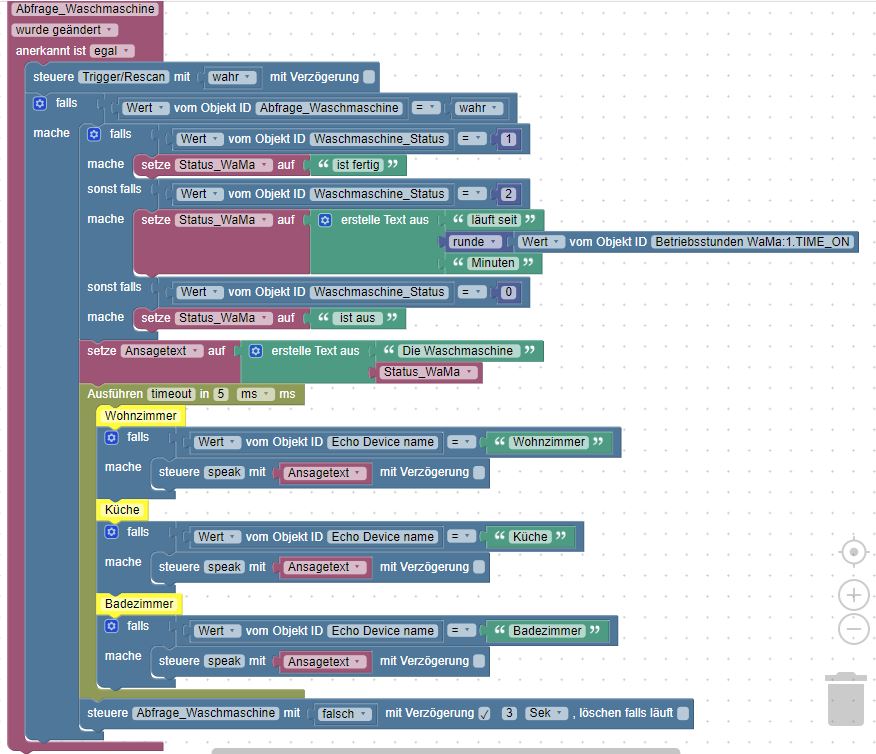

      Hi Leute,
      ich würde mir gerne als Bsp. den Wert eines bestimmten Gerätes ansagen lassen. Das ganze sollte durch eine Alexa Routine getriggert werden.
      z.B. Alexa sage mir die Tiefsttemperatur auf der Terrasse von letzter Nacht an.
      Die Idee: Alexa Routine als Trigger --> Bloggly Script das den Trigger erkennt und dann auf den Echo die Sprachausgabe macht.
      Leider scheitere ich weil die Routine nicht als Trigger funktioniert.
      Weiß jemand Rat?
        lesiflo Most Active @Accu last edited by lesiflo
        @Accu
        Hi, ich habe das so gemacht:
        • eine logische Variable anlegen, bei mir "Abfrage_Waschmaschine" und über den IOT Adapter
          in Alexa einbinden.
        • die Variable in ein Script einbinden und darauf triggern
        • In Alexa die Variable in der Routine auf "wahr" setzen. Bei mir lautet die Abfrage dann: "Alexa, was
          macht die Waschmaschine". Mögliche Antworten sind: "Die Waschmaschine ist fertig", "Die
          Waschmaschine läuft seid xx Minuten" oder "Die Waschmaschine ist aus".
        Je nachdem auf welchen Alexa Gerät die Frage gestellt wurde kommt dann auch nur dort die Ansage zurück. So habe ich übrigens alle meine Abfragen in Alexa eingebaut wie z.B. "Alexa, wo sind noch Fenster offen" oder "Alexa, wo ist noch Licht an". Die Möglichkeiten sind da sehr vielfältig.
        Hier mein Blockly Script dazu:

            Hast du noch diesen Blockly? Kannst du mir diesen Bitte zur Verfügung stellen.Danke
              lesiflo Most Active @Slowman last edited by
              @Slowman
              Hi, hier mein komplettes Script für die Waschmaschine. Nimm den Teil raus, den du benötigst.
