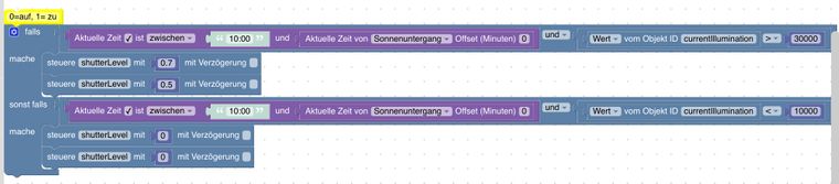

      Hallo an alle Profis,
      mein Blockly-Script will irgendwie nicht so wie ich will, was vermutlich an mir liegt.
      Trigger soll wie folgt funktionieren:
      Zwischen 10 Uhr und Sonnenuntergang und bei einem Wert "30000" des Lichtsensor sollen die beiden Rolladen mit einem Wert 0.x schließen.
      Zwischen 10 Uhr und Sonnenuntergang und bei einem Wert "10000" des Lichtsensor sollen die beiden Rolladen mit einem Wert 0 öffnen.
      Schließen funktioniert, öffnen leider nicht.
      Das Script funktioniert auch ohne Astro, also wenn ich als Trigger nur "Zwischen 10 Uhr und 20 Uhr" verwende funktioniert sowohl schließen als auch öffnen.
      Wo liegt mein Fehler? Ich komme nicht drauf? Vielleicht hat jemand von euch einen Tip.
      Gruß - Wolle
      Blockly.jpg image url)

        dir fehlt der trigger des Lichtsensors
          DrPsycho @BBTown last edited by
          @BBTown Das verstehe ich nicht. Der ist doch vorhanden, "currentIllumination" ist der Trigger.
          Wie ich geschrieben habe, geht das Script ja, wenn ich als einen Zeittrigger z.B. "Aktuelle Zeit = zwischen 10 und 17 Uhr" verwende.
          • BBTown
            BBTown @DrPsycho last edited by BBTown
            @DrPsycho nein, du sagst "Wenn der Trigger auslöst, was soll abgefragt werden" aber der Trigger selbst ist nicht da.
            Du benötigt als Klammer um deine Logikbausteine herum einen Triggerbaustein
            WAS löst bei dir die Aktion aus?
            Eine Uhrzeit? = NEIN
            Das Erreichen/Unterschreiten eines Wertes löst die Aktione(en) aus
            Also musst Du diesen Wert auch Triggern/beobachten
              @BBTown ...ahhh...OK, vielen Dank, ich glaube jetzt hab ich verstanden, was Du meinst.
              Super!!! Vielen Dank.
