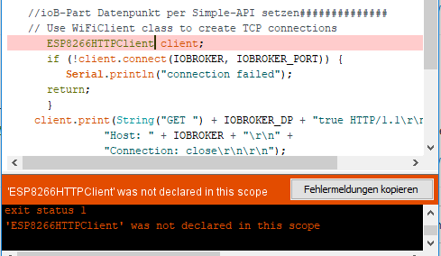

                            zumindest einen Fehler habe ich eben entdeckt. Ich komme notfalls wohl erst am WE zum flashen.
                            Ändere mal WiFiClient client; in ESP8266HTTPClient client; , sonst kann er einfach keine WiFI-Verbindung mit dem Broker herstellen.
                              skokarl @SBorg last edited by
                              @SBorg
                              mmhh
                              • SBorg
                                SBorg Forum Testing Most Active last edited by
                                Wenn man es halt nicht ausprobiert... 😉
                                Der ESP...Client kann es nicht. Ändere es wieder zurück in WiFiClient und füge ganz oben noch #include <WiFiClient.h> ein, dann funktioniert es auch.

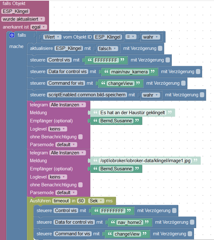

                                  Ich könnte ja den Datenpunkt auch einfach über Blocky zurücksetzen,
                                  aber wie ich Dich einschätze willst Du schon wissen warum es nicht zurück auf false geht 😀
