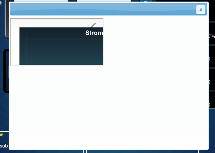

          Ich grab diesen Thread nochmal raus,
          ich hab das soweit verstanden und nachgebaut, nur wird mein Diagramm nicht ganz angezeigt, welchen Wert muss ich ändern?
          Gibts eigentlich noch eine Möglichkeit das sich das Fenster dann nach 20 Sekunden wieder schließt?
            Si_Ska last edited by
            Hallo.
            Ich habe genau das gleiche Problem wie ein-bayer!
            hast du mittlerweile eine Lösung gefunden?
              pix last edited by
              Hallo Si_Ska,
              Du kannst flott-Diagrammen in deren Einstellungen eine Größe zuweisen. Diese sollte dem Dialog Fenster entsprechen.
              Alternativ geht natürlich auch die Ausdehnung auf 100% per Definition in Höhe und Breite. Google und "iframe,height,Width" sollten dich weiterbringen.
