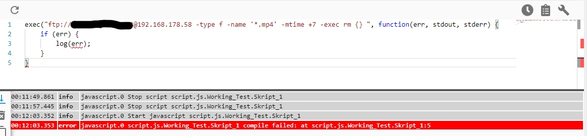

                    Bei mir kommt leider das dann zustande... das sieht dann so aus wie auf dem Bild

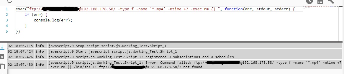

                      So, habe mit ein wenig Hilfe nun doch noch 2 Fehlerchen rausnehmen können... nun aber bekomme ich dann folgende Meldung wenn ich das Script ausführe....!

                        pix last edited by
                        lass doch mal den Slash am Ende der IP weg.
                        Pix
                          Lutz74 @pix last edited by
                          @pix sagte in automatisch Daten auf FTP löschen per Javascript:
                          Pix
                          Hallöchen
                          Das habe ich gemacht, leider auch ohne Erfolg mit gleicher Fehlermeldung ☹

                                      OliverIO @Wolfi last edited by OliverIO
                                      @wolfi
                                      So ein link allein funktioniert auf Shell Ebene nicht.
                                      Das sagt der gemeldete Code 127 auch aus.
                                      https://linuxconfig.org/how-to-fix-bash-127-error-return-code
                                      Die Shell ist kein Browser
