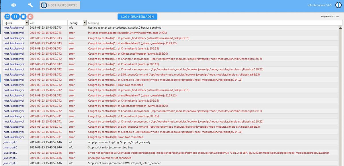

            Ähnliches Problem wie matze19999:
            Ich möchte einen Raspi, auf dem Octoprint für 3D-Drucker läuft, via simple-ssh "sauber", also mit "shutdown -h now" herunterfahren.
            Das funktioniert zwar im Prinzip und geht 2, oder 3 Mal gut, aber beim nächsten Mal herunterfahren, stürzt die kpl. Javascript-Instanz (Javascript-Adapter V 4.1.16) ab.
            Andere Linux-Befehle, wie z.B. "pwd", funktionieren dagegen einwandfrei via simple-ssh.
            Hier ein Screenshot des Logs:
            Meine Interpretation des Logs:
            uncaught exception: Not connected
            , was m.E. ja logisch ist, weil der Shutdown-Befehl abgesetzt wurde und somit die SSH-Verbindung seitens Raspi getrennt wurde.

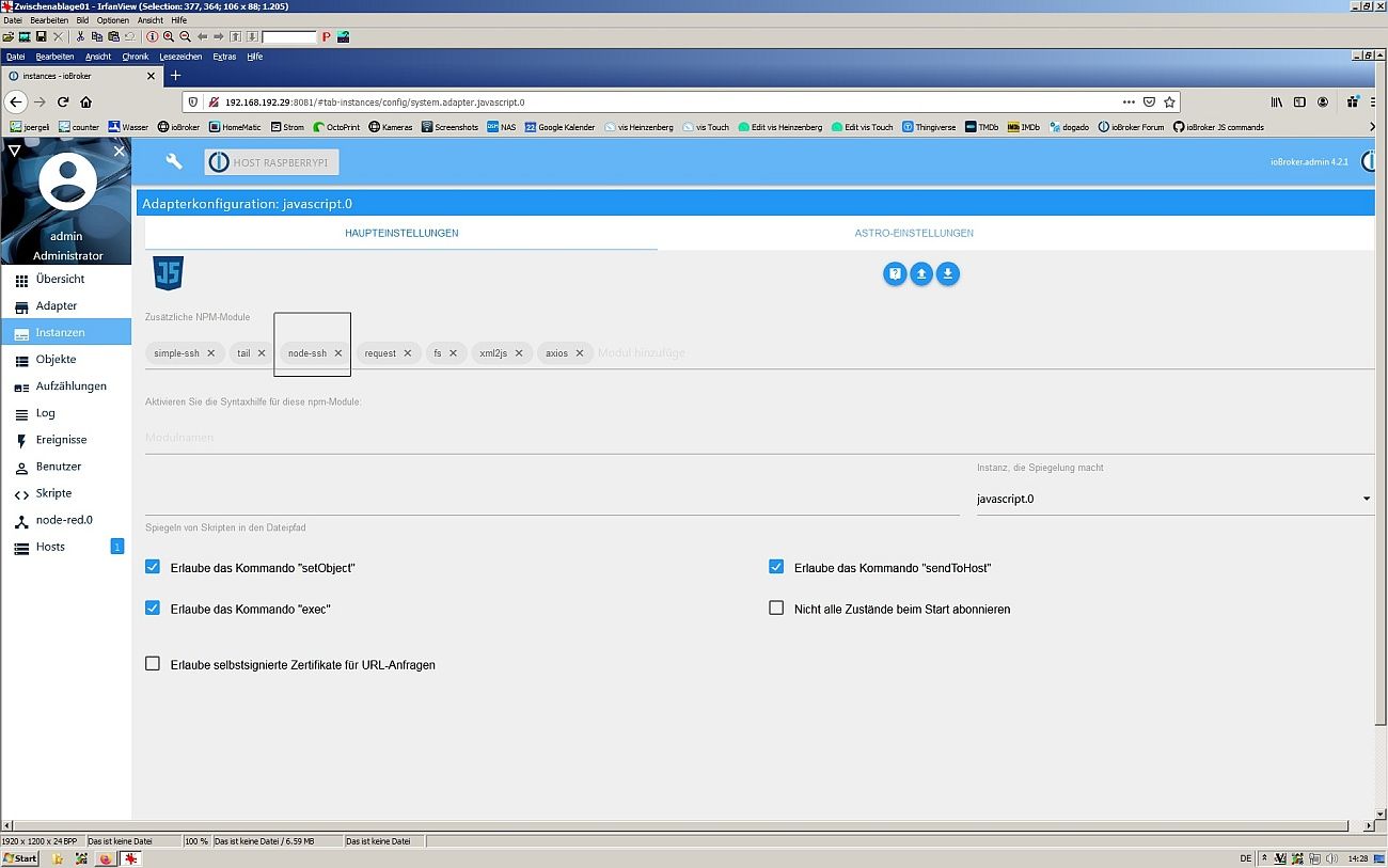

                                joergeli @KHK last edited by
                                @khk
                                Es sollte reichen, node-ssh als zusätzliches Modul in der Konfiguration des JS-Adapters mit einzutragen.
                                IMHO wird es dann automatisch installiert.
                                Jörg

                                          Hat jemand aktuell noch ein ssh script am laufen? Ich bekomme das Modul nicht installiert:
                                          javascript.0	2021-04-26 07:54:48.372	error	(22266) Cannot install nodessh: 1
                                          javascript.0	2021-04-26 07:54:48.358	error	(22266) npm ERR! A complete log of this run can be found in: npm ERR! /home/iobroker/.npm/_logs/2021-04-26T05_54_48_349Z-debug.log
                                          javascript.0	2021-04-26 07:54:48.357	error	(22266)
                                          javascript.0	2021-04-26 07:54:48.348	error	(22266) ERR! 404 Not Found - GET https://registry.npmjs.org/nodessh - Not found npm ERR! 404 npm ERR! 404 'nodessh@latest' is not in the npm registry. npm ERR! 404 You should bug the author to publi
                                          javascript.0	2021-04-26 07:54:48.346	error	(22266) npm
                                          javascript.0	2021-04-26 07:54:48.338	error	(22266) ERR! code E404
                                          javascript.0	2021-04-26 07:54:48.336	error	(22266) npm
                                          javascript.0	2021-04-26 07:54:46.257	info	(22266) npm install nodessh --production (System call)
                                          • Asgothian
                                            Asgothian Developer @Hansi1234 last edited by
                                            @hansi1234 Das könnte daran liegen das das Module node-ssh heisst, nicht nodessh
