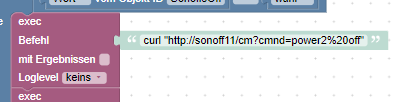

          ich sende besondere tasmota befehle an die sonoffs auf diese art (dabei wird curl genutzt):
          exec('curl "http://sonoff11/cm?cmnd=power2 off"');
          man muss nur den http eintrag ändern. geht auch mit blockly

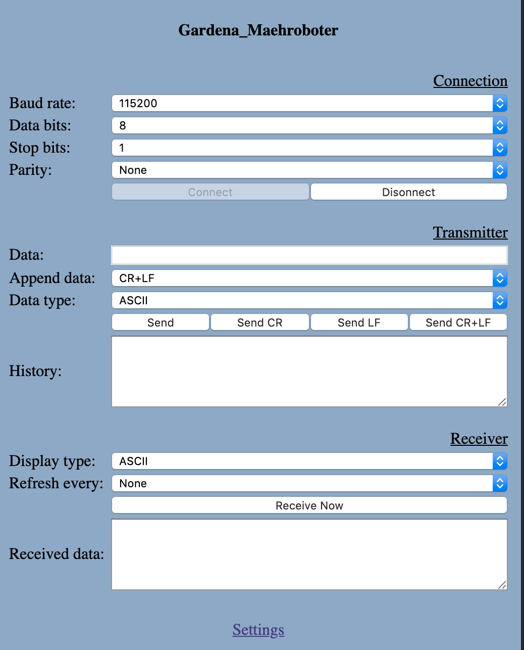

            Was ich nur nicht ganz verstehe wie man rausfinden kann, welche Parameter man mit in der Url mitgeben muss.
            Wenn ich mir den Code hinter der HTML Seite ansehe (siehe Bilde und unten den Code), der den ESP mit einem Formular ansteuert, dann sehe ich folgenden JavaScript Code im Header hinterlegt:
            u.a. auch die Befehle für Post "req.open('POST', 'con?' + rfc.toString(), true); der das Event an den ESP abfeuert.
            Heisst es dann ich muss in der Url folgenden Code angeben Christian:
            http://192.168.178.20/con?
            Im Prinzip muss es ja trivial sein, wenn man einfach die Formfunktionen simulieren könnte.
            Gruss, Markus

                stimezo Forum Testing @Schmeckm last edited by
                @Schmeckm sagte in IOBroker - HTTP Post/GET ESP8266 und HTML_WEbFronted:
                Da fehlt noch der Parameter: rfc.toString(), true
                den musst Du noch rausfinden und anhängen.
                Christian
