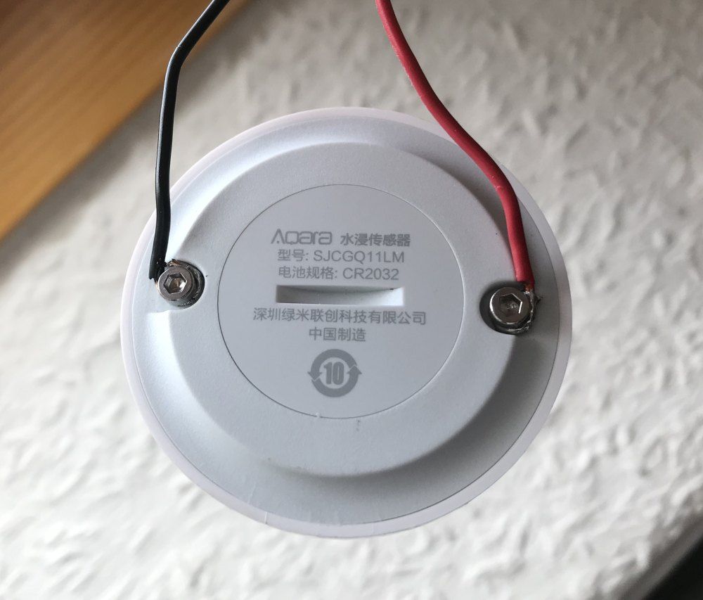

                                        • Fabio
                                          Fabio @jmeister79 last edited by Fabio
                                          @jmeister79
                                          Hallo nimm einen Aqara Wassersensor der hat auf der Rückseite zwei Schrauben. Daran schraubst du ein 2 adriges Kabel mit passender Länge. Die Drahtenden verlötest du. Dann lässt du das Kabel in die Zisterne bis zur gewünschten Tiefe/Höhe und testet das mal. Den Aqara lässt du oben. Ich nutze was ähnliches als Regensensor. Sobald die Kabelenden das Wasser berühren löst der Sensor aus.
                                          Fabio
                                          jmeister79 1 Reply Last reply Reply Quote 0
