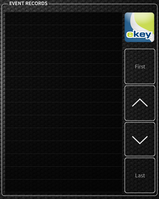

                                • Roberto Gresia
                                  Roberto Gresia @s.bormann last edited by
                                  CIao @s-bormann , denkst du, es ist möglich, einen Knopf zu erstellen, der mir die Möglichkeit gibt, die Historizität meines Eintritts in das Haus über meinen Ekey-Adapter zu sehen?
                                  Ähnlich wie bei Crestron?
                                  Vielen Dank

                                      • Roberto Gresia
                                        @s-bormann Leider ist es keine Weblösung.
                                        Der Ekey-Adapter schreibt jedes Mal, wenn ich das Haus betrete, den Namen des Benutzers in sein Betreff.
                                        Könnte es funktionieren, wie @heinzie sagte?
                                        s.bormann 1 Reply Last reply Reply Quote 0
                                        • s.bormann
                                          s.bormann Most Active @Roberto Gresia last edited by
                                          @Roberto-Gresia Vielleicht geht das mit dem https://forum.iobroker.net/topic/2775/iobroker-vis-history Vis-history-Adapter? Die erstellte Vis-Seite könnte man dann als Popup in iQontrol einbinden.
                                          Roberto Gresia 2 Replies Last reply Reply Quote 0
