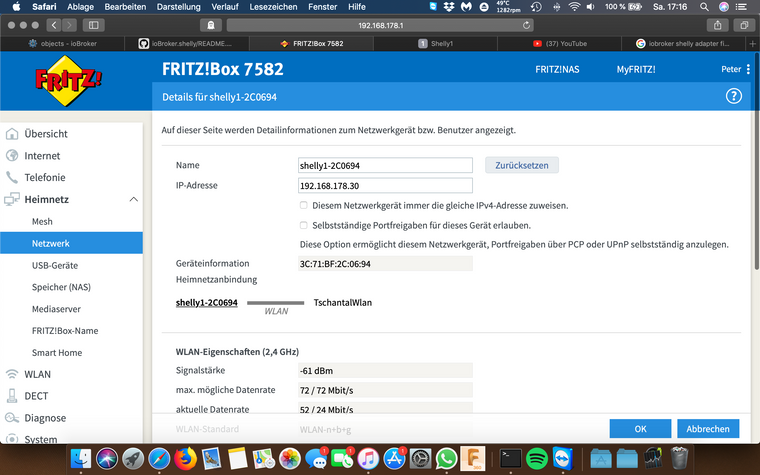

      Hallo
      Bin noch ein ziemlicher Frischling was ioBroker angeht.
      Ich habe heute meinen ersten Shelly eingebaut, kann diesen auch mit der iPhone App normal steuern.

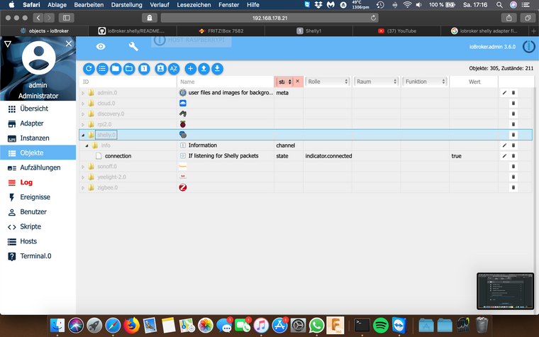

      Nun hab ich den Shelly Adapter in ioBroker installiert.
      Dieser Springt sofort auf Grün, aber unter Objekte ist mein Shelly nicht aufgelistet.
      Hab schon einen Reboot aller Geräte durchgeführt.
      Auch neu angelernt wurde der Shelly schon mehrmals.
      Fritz Box wurde auch schon mehrmals neu gestartet.
      Irgendwie weis ich nicht mehr weiter.
      Hab mir zig Youtube videos angeschaut und bei denen geht das immer so einfach.
      Bei mir leider nicht.
      Hoffe hier kann mir jemand helfen.
      Mit freundlichen Grüßen

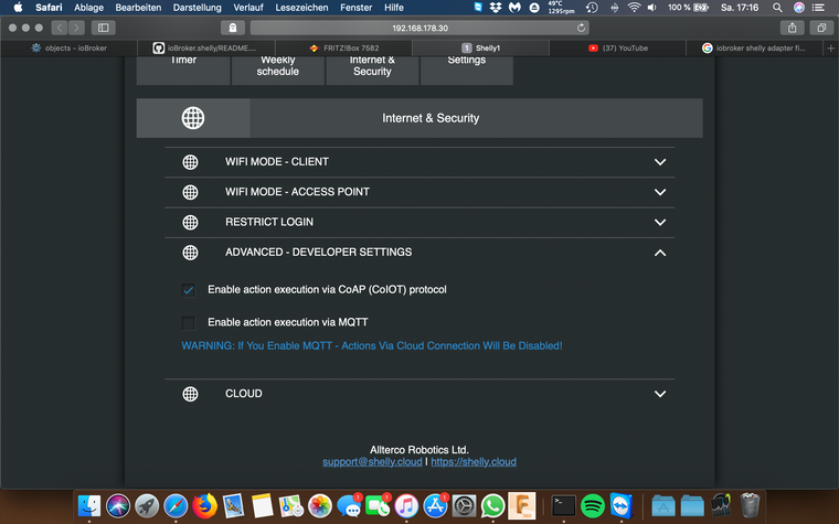

        Hab zwar kein Plan von der original FW, aber ohne MQTT aktiv wird das wohl nix werden.
          Pete28 last edited by
          Hab ich gerade mal Aktiviert um zu testen.
          Auch das funktioniert nicht.
          In jedem von mir gesehenen Video wird nie über MQTT gesprochen bei der Original FW.
          Man soll lediglich den Adapter laden und der findet die Shellys dann automatisch.
          Funktioniert bei mir nur nicht.

              Da steht ja eigentlich alles drin... MQTT wird !nicht! gebraucht, aber CoAP muss aktiviert werden im Shelly!
                Ja coap ist ja aktiviert bei mir.
                Gefunden wird er trotzdem nicht

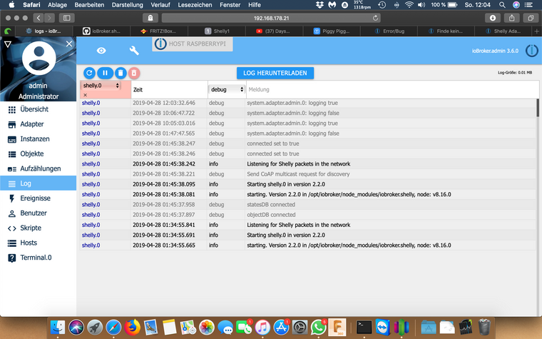

                  Hast DU mehr als eine Instanz des Adapter installiert und was steht im Log (ist rot im Screenshot)?
                    Nein nur eine Instanz
                      Jan1 @Pete28 last edited by
                      @Pete28
