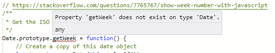

      In meinen global Skripten habe ich u. a. auch eine Funktion, die mir die Woche eines Datums zurückliefert.
      // https://stackoverflow.com/questions/7765767/show-week-number-with-javascript
       * Get the ISO week date week number
      Date.prototype.getWeek = function() {
          // Create a copy of this date object
          let target = new Date(this.valueOf());
          // ISO week date weeks start on monday
            // so correct the day number
          let dayNr = (this.getDay() + 6) % 7;
          // ISO 8601 states that week 1 is the week
          // with the first thursday of that year.
          // Set the target date to the thursday in the target week
          target.setDate(target.getDate() - dayNr + 3);
          // Store the millisecond value of the target date
          let firstThursday = target.valueOf();
          // Set the target to the first thursday of the year
          // First set the target to january first
          target.setMonth(0, 1);
          // Not a thursday? Correct the date to the next thursday
          if (target.getDay() != 4) {
              target.setMonth(0, 1 + ((4 - target.getDay()) + 7) % 7);
          // The weeknumber is the number of weeks between the
          // first thursday of the year and the thursday in the target week
          return (1 + Math.ceil((firstThursday - target.getTime()) / 604800000)); // 604800000 = 7 * 24 * 3600 * 1000
      Nach der Umstellung der Umgebung auf Node v8.15.1, v10.15.3 bzw. Testweise auch v10.15.3 bekomme ich obige Fehlermeldung. Leider verwende ich diese Methode in etlichen Skripten und würde es daher in den globalen Skripten reparieren wollen.
      Hier Property 'getWeek' does not exist on type 'Date' in Typescript [duplicate] ist beispielhaft beschrieben, wie es unter Typescript gelöst werden kann, aber bei mir ist es ja (noch) javascript.
      Hat jemand gleiche/ähnliche Probleme und Tipps, wie ich es lösen könnte?
      • AlCalzone
        Kommt der Fehler bei der Ausführung oder im Editor?
        Falls letzteres, einfach ignorieren. Unter der Haube wird TypeScript verwendet, um die Syntax-Hilfen zu zeigen.
        Du hast die Antwort im StackOverflow-Thread selbst gepostet:
        Date is declared as a known interface by TypeScript. getWeek is not a property of Date a so it won't let you get or modify it.
        You must augment the Date interface
        Da du JS verwendest, kenne ich derzeit keinen Weg, das Interface im Skript-Adapter anzupassen.

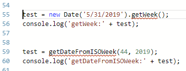

              • greyhound
                greyhound last edited by
                Im Globalen Skript "getWeek" wie im Screenshot, "function getDateFromISOWeek(w, y) {" ohne Fehler, reine function.
                So sieht es im Admin im Test-Skript aus:
                und hier das Log
                javascript.1	2019-05-03 21:42:28.558	info	script.js.Test.test-date: registered 0 subscriptions and 0 schedules
                javascript.1	2019-05-03 21:42:28.558	info	script.js.Test.test-date: getDateFromISOWeek:Mon Oct 28 2019 00:00:00 GMT+0100 (GMT+01:00)
                javascript.1	2019-05-03 21:42:28.558	info	script.js.Test.test-date: getWeek:22
                javascript.1	2019-05-03 21:42:28.558	info	script.js.Test.test-date: test1:122
                javascript.1	2019-05-03 21:42:28.558	info	Start javascript script.js.Test.test-date
                javascript.1	2019-05-03 21:42:28.543	info	Stop script script.js.Test.test-date
                okay, getWeek hatte ich bisher aber auch wie folgt verwenden "dürfen":
                getState(dppWG_circuit + nCircuitNr + '.' + idnWG_duration_week).lc.getWeek()
                oder
                (getState(dppWG_circuit + nCircuitNr + '.' + idnWG_duration_week).lc).getWeek()

                Das bringt mich aber auf eine Idee ...
                test = new Date(getState(dppWG_circuit + nCircuitNr + '.' + idnWG_duration_week).lc).getWeek();
                console.log('new date(lc).getWeek:' + test);
                log:
                javascript.1	2019-05-03 22:04:56.879	info	script.js.Test.test-date: registered 0 subscriptions and 0 schedules
                javascript.1	2019-05-03 22:04:56.879	info	script.js.Test.test-date: new date(lc).getWeek:35
                javascript.1	2019-05-03 22:04:56.879	info	script.js.Test.test-date: getDateFromISOWeek:Mon Oct 28 2019 00:00:00 GMT+0100 (GMT+01:00)
                javascript.1	2019-05-03 22:04:56.879	info	script.js.Test.test-date: getWeek:22
                javascript.1	2019-05-03 22:04:56.879	info	script.js.Test.test-date: test1:122
                javascript.1	2019-05-03 22:04:56.879	info	Start javascript script.js.Test.test-date
                Das sieht für mich so aus, als ob .lc nicht mehr als Datumsobjekt erkannt wird, aber zumindest habe ich jetzt einen Workarround. Oder ist das der Fortschritt?
                Auf jeden Fall Danke, habe wieder etwas gelernt.
                • AlCalzone
                  AlCalzone Developer @greyhound last edited by
                  @greyhound sagte in Date.prototype.getWeek - Error "property 'getWeek' does not exist on type 'Date'" nach Umstellung von Node.js auf Node 8 oder auch 10:
                  lc ist ein Unix-Zeitstempel, kein Datumsobjekt. Da ist es kein Wunder, dass der Fehler kommt.
                  Dein Screnshot sieht mir so aus als werden die Typings nicht mehr richtig geladen seit der Umstellung auf 4.x - muss ich mir mal anschauen, wenn ich die Zeit habe.
