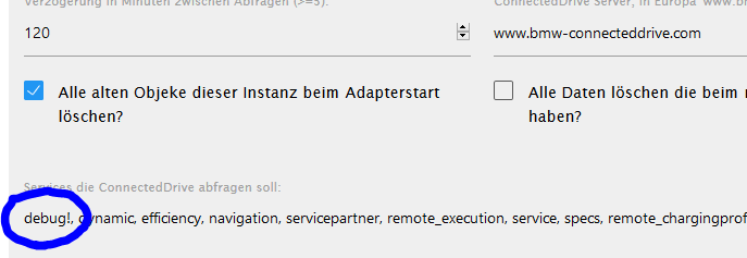

      der Adapter funktioniert nicht mehr.
      Ich bekomme auch keine Daten mehr mit Debug.
      Habe sowohl in der Instanz auf debug gestellt; als auch im Adapter
      Ich bekomme im log nichts mehr(bzgl. debug) angezeigt.
      Außer die anfängliche Info dass der Adapter gestartet wurde.

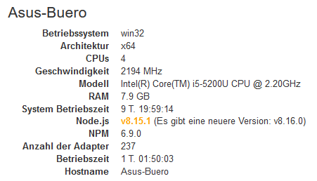

      Mein System:
      iob auf win7 Laptop
      js-controller ist 1.4.2.

              Der Adapter hat eine neue Konfig bekommen. Das Deebug wird jetzt anders eingescaltet, einfach ein ! am ende des links: www.bmw-connecteddrive.de!

              p.s.: Dein js-controller ist veraltet... Installier mal den Info-Adapter um deinen Systemstatus zu sehen.
              bahnuhr 2 Replies Last reply Reply Quote 0
              • bahnuhr
                bahnuhr Forum Testing Most Active @frankjoke last edited by
                @frankjoke sagte in BMW Adapter - funktioniert der noch ?:
                siehe #1
                früher war .com; ist jetzt .de richtig ?
                wie im vorherigen Beitrag geschrieben funktioniert 1.4.0 nicht.
                Bei 1.3.3. hab ich keine Probleme und bei klick auf Objekte geht die Lichthupe an.
                Und es wird auf connected drive auch im verlauf vermerkt.
                mfg
                • bahnuhr
                  steht aber so nicht auf der Hilfe Seite und auch nicht auf github.
