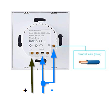

      wenn ich nur 2 Phasen in meiner Lichtschalter Dose habe ich aber einen Neutralleiter für den Smart Lichtschalter benötige, kann ich das nicht einfach eine Klemme in die Dose setzten um den Nullleiter zu splitten?
      Hier das Bild vom Schalter und wie ich mir den Anschluss Vorstelle:
        Homoran Global Moderator Administrators @Mento last edited by Homoran
        @Mento
        Die Leitung, die du splitten willst ist kein Neutralleiter!
        Lebensgefahr für Mensch und Gerät!!
        H 1 Reply Last reply Reply Quote 2
        • Dr. Bakterius
          Dr. Bakterius Most Active last edited by Dr. Bakterius
          Bei 'LOUT' kommt die geschaltete Phase raus. Also die Leitung zur Leuchte. Wenn du das so anschließt, wird das nicht funktionieren. Lebensgefahr, wie @Homoran schreibt, besteht zwar nicht unmittelbar, doch bei deinen offensichtlich nicht vorhandenen Wissen zu Elektrik kann das trotzdem sehr gefährlich werden. Lass also lieber jemanden ran, der weiß was er tut und bei Bedarf auch die Haftung übernimmt.
            Oki Danke !! verwerfe den Gedanken somit schnell wieder 🙂

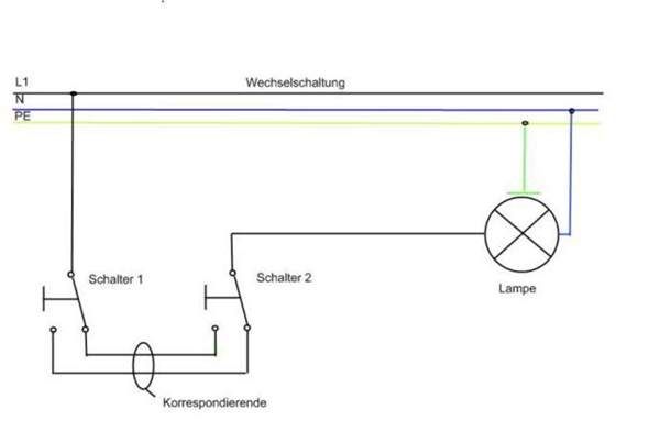

                                  Hallo Mento.
                                  Man muss die Flinte vielleicht nicht gleich ins Korn werfen.
                                  Hier einmal eine klassische Wechselschaltung.
                                  Wie man sieht benötigen die Schalter keinen Nullleiter. Hat man aber Glück und in einer der Schalterdosen ist ein Nullleiter vorhanden (evt. wegen einer Steckdose?) kann man eine Schaltung realisieren.
                                  Bedingung: Austausch aller Komponenten. Links ein reiner Wandsender und rechts ein Aktor Dimmer/Schalter. (Eventuelle Kreuzschalter werden ebenfalls zu Wandsendern.)
                                  Die Phase L und der Nullleiter N werden in allen Dosen durchverbunden und so zur Versorgung der Smarthome-Komponenten benutzt. Die letzte Dose steuert dann wie gewohnt die Lampe. Die entsprechende Verknüpfung wird in der SmartHome Zentrale/iobroker realisiert.
                                  Hat man keine Möglichkeit einen Nullleiter zu erreichen, gibt es noch die Lösung alle Schalter gegen Wandsender (Batteriebetrieben) zu tauschen und den Aktor in die Lampe einzubauen. Phase L wir dabei in allen Dosen durchverbunden. Ohne Aktor würde die Lampe dann immer eigeschaltet sein.
                                  Arbeiten unter Spannung ausschließlich nur durch ausgebildete Fachkräfte.
