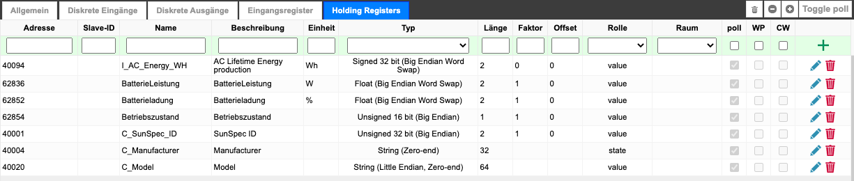

                ich hole momentan nur den Gesamtwert und vergleiche ihn mit den Werten die ich aus dem Modus bekomme.
                Aus der Anlage bekomme ich nur die Batteriewerte un den Status der Anlage sauber ausgelesen - sonst nur (für mich) unverständliche Werte.
                Um irgendwie weiter zu kommen lese ich die vermeintliche Gesamtproduktion per Modus aus und bilde die Differenz zu dem Wert aus dem
                Webinterface von Solar-Edge - hat mich aber auch nicht nicht weiter gebracht.
                Da ich eine eigene Objektstruktur verwende und einige globale Funktionen benutze, habe ich versucht alles in ein Skript zusammen zu kopieren.
                (Achtung bin auch eher Anfänger bezüglich JS) Da ich das Skript nicht testen kann ist es durchaus möglich, dass du noch etwas
                "frickeln" musst. Aber es sollte dir eine Idee davon geben, wie du die Werte auslesen kannst.

                  @ehome hallo Olli,
                  Wie kommst du an die Batteriewerte? Das ist das einzige was mir fehlt. Dann kann ich die Reste ausrechnen.
                  Grüße Daniel
                    Has3nb3inMH last edited by
                    Hat sich erledigt. Ich hole mir die Batteriedaten nun alle 5 Minuter ab. Ging dann mit blockly
                    • E
                      ehome @Has3nb3inMH last edited by
                      @Has3nb3inMH
                      Hi, bei mir habe ich folgendes eingetragen:
