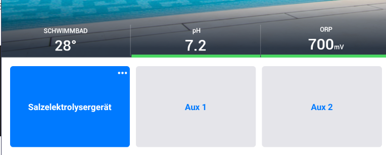

        @hexagon sagte in Aqualink Pool Automation in iobroker integrieren:
        ORP Wert entspricht bereits dem Chlorinator
        schaut in der App so aus
        Meinte Salzelektrolysegerät (Pumpe)
        sns_3 ist dann die Temp?
        oder wie finde ich das raus?
