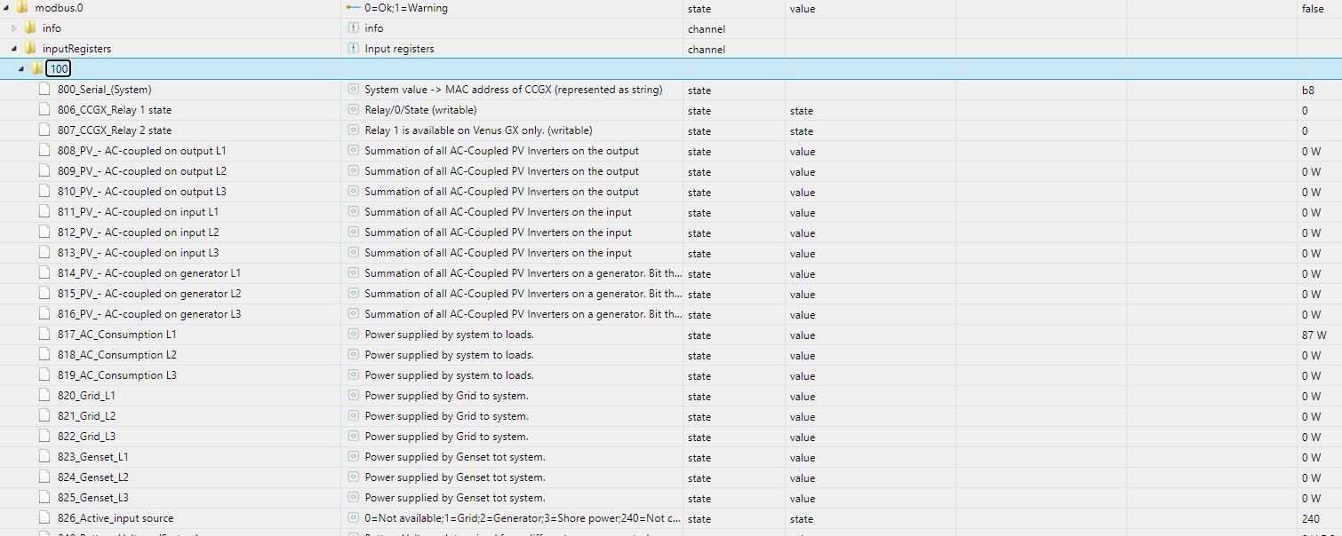

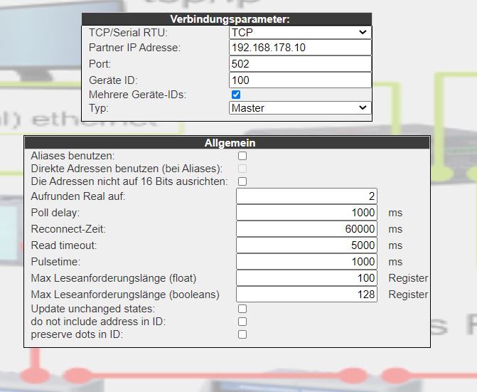

            Hallo zusammen, ich habe VenusOS auf dem Raspberry 4 laufen.
            Bei mir läuft der ModBus Adapter auch mit mehr als einem Slave.
            Meine Config:![alt text](ModBus_config.jpg image url)
            Im Eingangsregister habe ich die SlaveID vergeben.

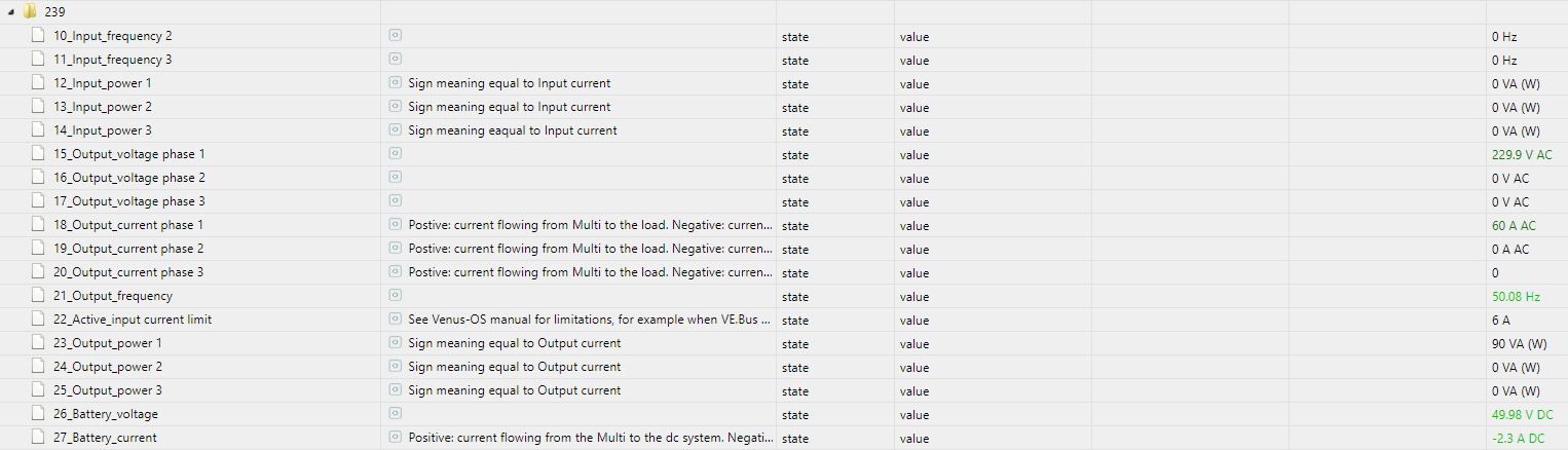

            IoBroker Objekte:
            Einige Werte in der Excel stimmen nicht ganz:
            Bei Adresse 3 der Scale Factor ist nicht 10 sondern 0.1
            Das ist auch bei den angaben für Hz, A DC, AV (Watt).
            Jetzt muss ich es nur noch schaffen das ich die Einstellungen am System vom Broker ändern kann.

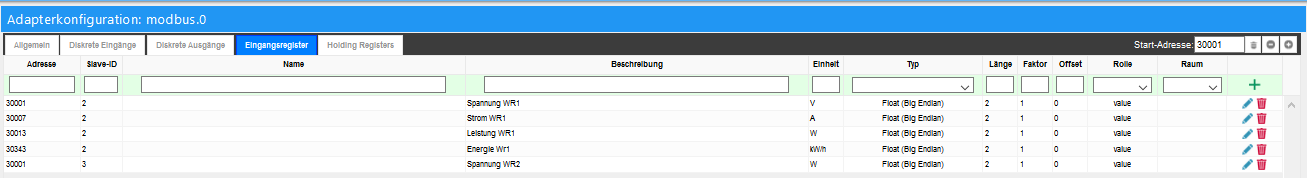

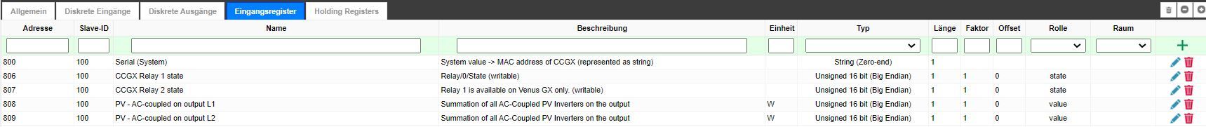

                        MyMeyer @onweb last edited by

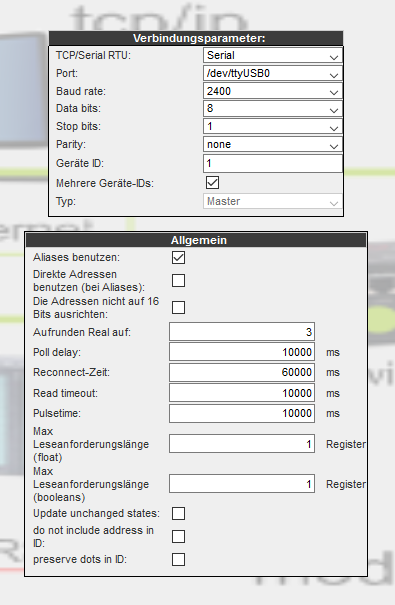

                        @onweb Hi das Thema ist zwar schon älter aber genau mein Problem. Wie hast Du das mit den gleichen Geräte-ID´s geklärt ? So sieht es aktuell bei mir aus:
