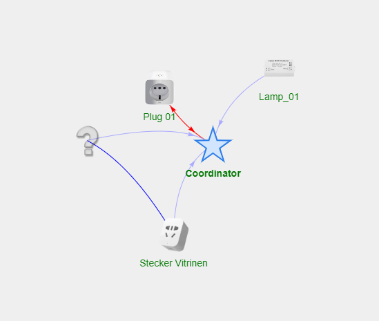

        • jmeister79
          jmeister79 last edited by
          Ho,
          ich habe zwei Xiaomi Steckdosen. Eine ist gepaired die andere nicht. Insgesamt von xiaomi habe ich 2 Fenstersensoren, 3 Bewmelder, 2 Steckdosen, 3 Klimasensoren, 2 Wireless Switches und 2 Bluetooth Klima Sensoren. Dann noch 5 Fritz Dect Steckdosen. Sonst hab ich nichts dran.
          Wundere mich, dass ich auf einmal nichts weiter pairen kann über Zigbee dir ersten 6 Geräte gingen ja.
          Nils

                          • jmeister79
                            jmeister79 @Asgothian last edited by jmeister79
                            @Asgothian sie haben zumindest das Symbol zum Anlernen. Aber in dieser Netzwerkgrafik verhalten sie sich nicht so. Da haben sie keine "Kind"Geräte.

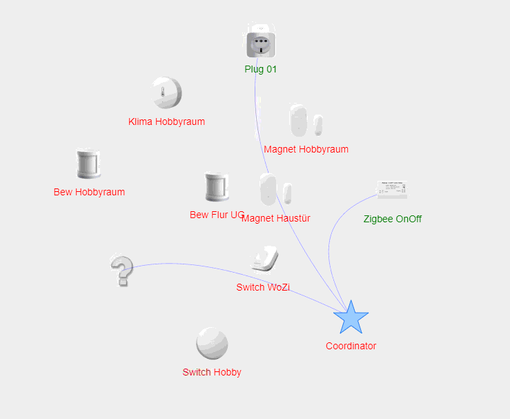

                                      jmeister79 3 Replies Last reply Reply Quote 0
                                      • jmeister79
                                        jmeister79 @arteck last edited by
                                        @arteck
                                        danke dir dass du die Zeit genommen hast. ich werde heute abend nach der arbeit gleich mal loslegen damit. hatte den reset Button ganz vergessen.
                                        Ich habe so das Gefühl, dass die Xiaomi Plugs und dieses Zigbee OnOff Ding irgendwie ihre Aufgabe als Router nicht ausführen. In dieser Netzerkgrafik (ich glaube @Asgothian hatte irgendwo mal erwähnt, man solle da nicht so drauf achten) sind alle 6 Geräte direkt verbunden, keiner Agiert als Router.

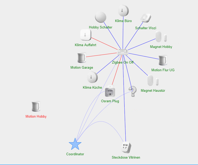

                                          • jmeister79
                                            @arteck
                                            Hallo bin gestern so vorgegangen. Nach dem Hard Reset waren die Sensoren immer noch in der Instanz drin. Hab sie dann von hand gelöscht.
                                            Hab sie dann wie in der vorgeschlagenen Reihenfolge eingefügt und das kam bei raus:
                                            Zu erst haben die beiden Plugs und der Zigbee On Off eine NEtzwerk gebildet und alles andere schwärmte so rum, nachdem ich den Pi wieder an seine ursprüngliche stelle gebaut habe war das hier zu sehen.
                                            Interessanterweise funktionieren die meisten Sensoren aber (bis auf Haustür Magnet)
