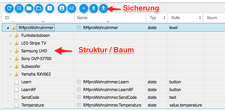

        ich kopiere angelernte Codes immer in die entsprechende Struktur.
        Also Codes zum Steuern meines Fernsehers kommen dann im Baum unterhalb des Fernsehers.
        Daher kann ich dir gar nicht beantworten ob der L Ordner gesondert "behandelt" oder aufgeräumt wird.
        Machst Du so etwas nicht?
        Verbleiben alle deine Codes an Ort und Stelle?
        Hin und wieder sichere ich zudem die Broadlink-Struktur damit ich diese bei Bedarf zurückspielen kann

                Die L-Ordner werden nicht gelöscht, broadlink2 löscht keine Ordner damit nichts verloren geht.
                Machst du iobroker.backups? dort würdest auch noch die Daten finden.
