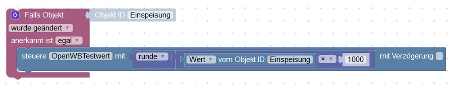

                      Lemmi @Lemmi last edited by
                      4d5e6685-f9e8-4140-aadc-37d78e51591d-grafik.png Also

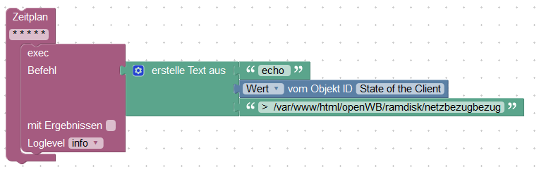

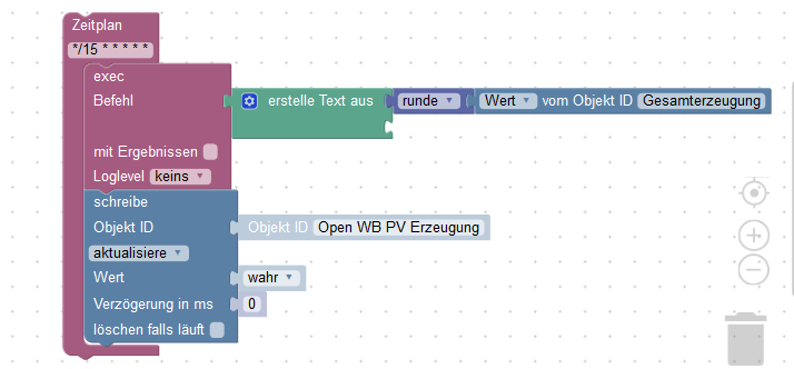

                              @Lemmi Soo, da ja jetzt einige Fakten geklärt sind hier mal ein Lösungsansatz:
                              ("State of Client" muss dann zu dem gewünschten Wert zeigen, hier nur als Beispiel)
                              Das Skript würde jede Minute den Wert abfragen und ihn in die Datei netzbezug schreiben.
                              Was noch zu klären ist (worauf Homoran hinaus möchte) ob der User iobroker dort überhaupt schreibrechte hat.
                              @Homoran "Also müssten die aktuellen Werte der betroffenen Datenpunkte als reine Zahlen im 15 Sekunden Takt in dem Verzeichnis überschrieben werden."

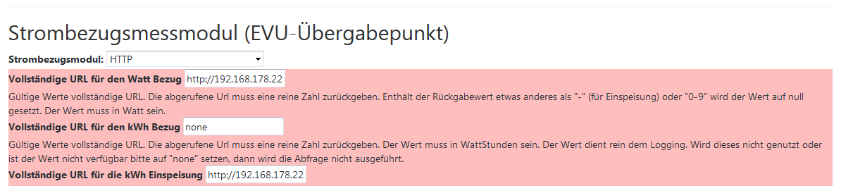

                                        Die Dateirechte stehen dann der openWB zu wenn ich das richtig verstehe. Bezüglich des Formates bin gerade überfragt. Diese Info habe ich bekommen:
                                        In OpenWB nutzt du dann das http modul das abfragt:
                                        http://lokaleip/openWB/ramdisk/xxxbezug
                                        Ich werde mal nachfragen in welchem Format es vorliegen muss. Eventuell hilft das:
                                        weiter.
