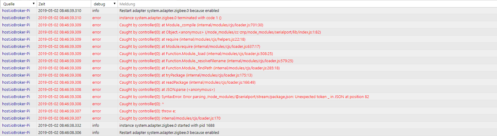

      Hallo!
      Ich habe den ZigBee-Adapter von Version 0.10.2 auf 0.10.3 upgedatet. Seitdem bekomme ich folgende Fehlermeldung:
        lösche manuell diese Ordner aus den node-modules
        @serialport
        cc-znp
        serialport
        zcl-packet
        zigbee-shepherd
        zigbee-shepherd-converter
        sollte ein Ordner nicht da sein ist nicht schlimm...hauptsache der ganze pulk ist nicht vorhanden
        und installiere den Adapter ohne den zu löschen aus dem GIT nochmal
          da ist was mit dem Serialport falsch gelaufen
