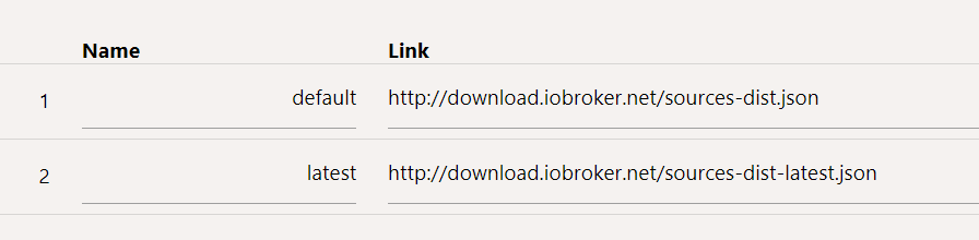

      ich habe jetzt seit über 2 Wochen bei de Masse der Adapter die ich installiert habe keine Updates mehr angezeigt bekommen. Ich bekomme sogar einen Downgrade als Upgrade angezeigt (siehe Foto).

        Welches Repository?
        Außerdem sind Osterferien gewesen. . .
        Und warum muss alle zwei Wochen ein Update kommen?
          Kueppert @Homoran last edited by
          @Homoran hab das mal als Bild angefügt. Hab das seit Jahren nicht geändert. Nutze latest als aktiver Verwahrungsort.

              Kueppert @sigi234 last edited by Kueppert
              @sigi234 okay, Tuya hab ich 1.0.7 installiert, gibt gem. "?" bereits die 1.0.8 / Xiaomi MiHome Gateway hab ich 1.2.5, gibt aber schon 1.2.6
              @Homoran ich meine, ich hätte vor langer Zeit mal im alten Forum von einem user gelesen, der das auch hatte. Kann sein, dass ich gerade Geister sehe...wenn das mit dem Tuya-Adapter und MiHome-Adapter auch ne Finte ist, setz ich den Thread auf erledigt ^^
                Homoran Global Moderator Administrators @Kueppert last edited by Homoran
                @Kueppert
                Wenn du über github installierst (warum auch immer) kannst du versionen bekommen, die noch in keinem Repository enthalten sind.
                http://download.iobroker.net/list.html
                Tuya 1.0.7 im latest
                Mihome 1.2.5
                http://www.iobroker.net/docu/?page_id=8511&lang=de#Die_verschiedenen_Installationsquellen
                  @Homoran da war ich wohl voreilig. Teste gern neue Versionen...vielleicht sollte ich stattdessen ne neue Visio bauen...danke euch. Thema erledigt.
