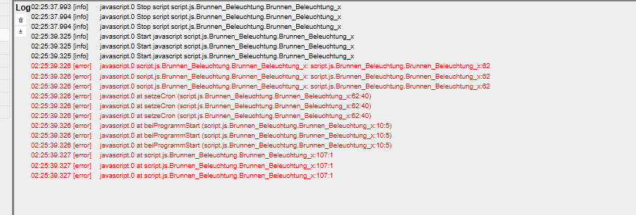

      Irgendwie schaltet die nicht mehr wenn sie soll. Ich bin jetzt mit meiner Weisheit am Ende, vor allem da es auch schon mal funktioniert hat.
      Ich bekomme auch keine Warnings oder Fehlermeldungen im LOG
      Die Instanzen (homematic, javascript) sind auch alle grün

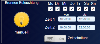

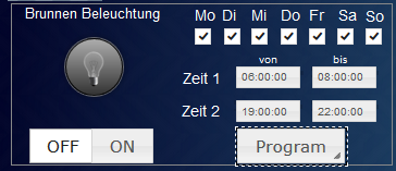

      Mit dem Taster Program soll die Zeitschaltuhr mit den gewählten Parametern starten
      Zu meinem Problem:
      Ich kann in VIS zwei Zeitbereiche einstellen, in denen der IOBROKER eine Steckdose für einen Brunnen ansteuern soll.
      Und ich kann noch zusätzlich den Tag auswählen. Diese Informationen werden alle als Parameter abgespeichert. Da funktioniert auch soweit. Also die Parameter passen alle.

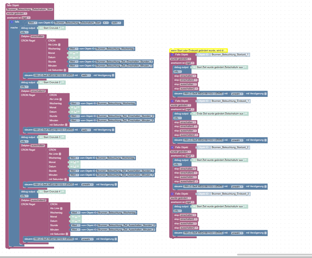

      Nur schaltet das Skript die Steckdose jetzt nicht mehr ein. Vielleicht hat jemand eine Idee, woran das liegen kann.
      Irgendwo bleibt das Skript hängen
      Danke schonmal

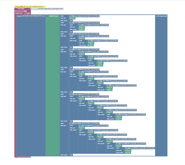

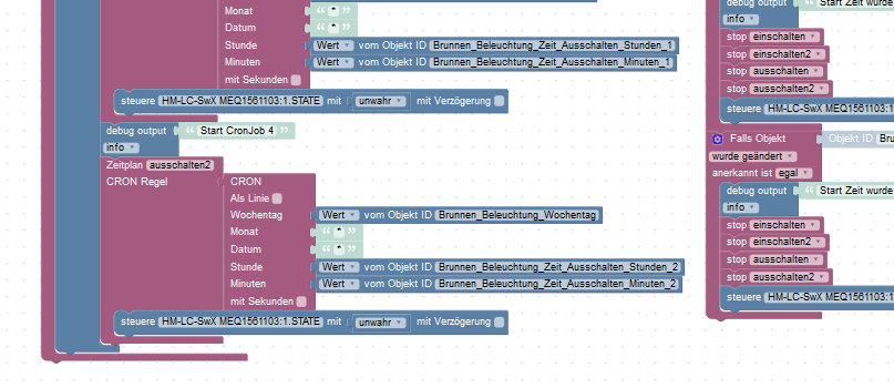

      Skript für die Zeitschaltuhr:
        <block type="on_ext" id="#`R@=@9U-Nb4p40iy6OL" x="-3237" y="-587">
          <value name="OID0">
            <shadow type="field_oid" id="=7;AO}qVbVsJyER4-?),">
              <field name="oid">MeineDatenpunkte.0.Brunnen_Beleuchtung.Brunnen_Beleuchtung_Zeitschaltuhr_aktiv</field>
            <block type="controls_if" id="VPTo!]vS`)qQ9-8[A}QU">
                <block type="logic_compare" id="QJBWU75Q(1wQV_:9A+uZ">
                  <field name="OP">EQ</field>
                    <block type="get_value" id="dD.cx;#f.=au*8aY!=pF">
                      <field name="OID">MeineDatenpunkte.0.Brunnen_Beleuchtung.Brunnen_Beleuchtung_Zeitschaltuhr_aktiv</field>
                    <block type="logic_boolean" id=";whJQrPu67ce_17gV/nZ">
                <block type="debug" id="i^LA:IvzN/6`L%JxJk(o">
                  <value name="TEXT">
                    <shadow type="text" id=")}UCfIA|G~:S42LY!z;T">
                      <field name="TEXT">Start Zeitschaltuhr</field>
                    <block type="schedule_clear" id="/Xd6cwCm(3W-oX.glC@~">
                      <field name="NAME">einschalten</field>
                        <block type="schedule_create" id="EYYWz2@|ouhV[rF{?^ra">
                          <value name="SCHEDULE">
                            <shadow id="xjI)nb;*G.*_.%ao3:kH" type="field_cron">
                              <field name="CRON">* * * * *</field>
                            <block type="cron_builder" id="x59u027G[hy#yz4J{];i">
                              <mutation seconds="false" as_line="false"></mutation>
                              <field name="LINE">FALSE</field>
                              <field name="WITH_SECONDS">FALSE</field>
                              <value name="DOW">
                                <shadow type="text" id=",nZ]U33_mu+n}6#hfMx%">
                                  <field name="TEXT">*</field>
                                <block type="get_value" id="#{6,K%#/NnU#/TB#0?Qp">
                                  <field name="OID">MeineDatenpunkte.0.Brunnen_Beleuchtung.Brunnen_Beleuchtung_Wochentag</field>
                              <value name="MONTHS">
                                <shadow type="text" id="sC?iDn}YGM}-3lY.dC*!">
                              <value name="DAYS">
                                <shadow type="text" id="jih(^19F-jZtN^=`.db{">
                              <value name="HOURS">
                                <shadow type="text" id="dw;)Fe^lb_HWOg#:A|6X">
                                <block type="get_value" id="7yzVqk[BA5Ho{i0^ix/]">
                                  <field name="OID">MeineDatenpunkte.0.Brunnen_Beleuchtung.Brunnen_Beleuchtung_Zeit_Einschalten_Stunden_1</field>
                              <value name="MINUTES">
                                <shadow type="text" id="+A;,ISl=.xdC9SS~fpyV">
                                <block type="get_value" id="o?Z)QhCuUijiB/FD[bD!">
                                  <field name="OID">MeineDatenpunkte.0.Brunnen_Beleuchtung.Brunnen_Beleuchtung_Zeit_Einschalten_Minuten_1</field>
                            <block type="control" id="7H~@)-me5n-H3CXT@O=;">
                              <field name="OID">hm-rpc.0.MEQ1561103.1.STATE</field>
                                <block type="logic_boolean" id="BaWoA?N=Dg?:DN0IT3~G">
                            <block type="schedule_clear" id="Ce8KGB9(TDQYpW{J7^v.">
                              <field name="NAME">einschalten2</field>
                                <block type="schedule_create" id="25EiGn2pe4UH8IFiOV9Q">
                                    <block type="cron_builder" id="~U9fdtW%+k2CX/w{`[j?">
                                      <value name="DOW">
                                        <shadow type="text" id="ie,DG|D7w0DO25+BdrEK">
                                        <block type="get_value" id="YDLi2{}!QwdL*vZ!lNyA">
                                        <shadow type="text" id="p[f4;+cqI+{mRgI=d(hh">
                                      <value name="DAYS">
                                        <shadow type="text" id="79jl/(@wq@hOas`i5qKR">
                                        <shadow type="text" id="ge*?c!i}p{!]m]Yx.*9w">
                                        <block type="get_value" id="`+KoVRi:cBZNmBp*%bQt">
                                          <field name="OID">MeineDatenpunkte.0.Brunnen_Beleuchtung.Brunnen_Beleuchtung_Zeit_Einschalten_Stunden_2</field>
                                        <shadow type="text" id="~r.BHK:3tb{;{i]LMe6!">
                                        <block type="get_value" id="Od4,!HDx![)l:q0IW3J0">
                                          <field name="OID">MeineDatenpunkte.0.Brunnen_Beleuchtung.Brunnen_Beleuchtung_Zeit_Einschalten_Minuten_2</field>
                                    <block type="control" id="*IAy`n}2SFd!e*p+#/OP">
                                        <block type="logic_boolean" id="7zH-;U%#EPA9I4x/}0[J">
                                    <block type="schedule_clear" id="ntlaM~FjS4E_}+ieeb8Y" disabled="true">
                                      <field name="NAME">ausschalten</field>
                                        <block type="schedule_create" id="ohMGivpW,^3RxbZ7L{s2">
                                            <block type="cron_builder" id="f|];=xZ.x[k~;k950n^,">
                                              <value name="DOW">
                                                <shadow type="text" id="wq)Q[olkYi^xU%#b7X5,">
                                                <block type="get_value" id="u~(s9PxhJ1}HMcrON/Mc">
                                                <shadow type="text" id="^^]RPFQNR8lg*J*X{:wM">
                                              <value name="DAYS">
                                                <shadow type="text" id=";{4RR0WK,}B9_g[fNP-Q">
                                                <shadow type="text" id="/wLf9f]3Ejpn{!GwNY+Q">
                                                <block type="get_value" id="mTv6V.{-J^hhxZ;6rmWe">
                                                  <field name="OID">MeineDatenpunkte.0.Brunnen_Beleuchtung.Brunnen_Beleuchtung_Zeit_Ausschalten_Stunden_1</field>
                                                <shadow type="text" id="pSqrsCFuTY*ov4sEk-kt">
                                                <block type="get_value" id="Lsx=f`}fu)UY;Umntoym">
                                                  <field name="OID">MeineDatenpunkte.0.Brunnen_Beleuchtung.Brunnen_Beleuchtung_Zeit_Ausschalten_Minuten_1</field>
                                            <block type="debug" id="[WN@V+SkJwgoZ1h^nd^.">
                                              <value name="TEXT">
                                                <shadow type="text" id="SUH;Yi3}Q^VaEG!q0Asg">
                                                  <field name="TEXT">Lampen aus</field>
                                                <block type="control" id="P4G(x[_@_VDP~+neH%^3">
                                                    <block type="logic_boolean" id="(+Whl%9~6~K#,hNQ}PwS">
                                            <block type="schedule_clear" id="W260kii02S4K}q/g!R62" disabled="true">
                                              <field name="NAME">ausschalten2</field>
                                                <block type="schedule_create" id=";V;G,I[lZL5;nvQ8ov}O">
                                                    <block type="cron_builder" id="@ysh9Hq?N-c~ad.864[|">
                                                      <value name="DOW">
                                                        <shadow type="text" id="Qd(dDzhue[3S0(+ds?3U">
                                                        <block type="get_value" id="#VDzus~)i@#D!?bp2,f|">
                                                        <shadow type="text" id="UxvMfI=?4l-~nLHn2qv-">
                                                      <value name="DAYS">
                                                        <shadow type="text" id="~x_SEj2rt!%%5?TNly57">
                                                        <shadow type="text" id="vzs:.2R+qyi^4Ep#_F]q">
                                                        <block type="get_value" id="I-u#WoI!rCs%iYye51HQ">
                                                          <field name="OID">MeineDatenpunkte.0.Brunnen_Beleuchtung.Brunnen_Beleuchtung_Zeit_Ausschalten_Stunden_2</field>
                                                        <shadow type="text" id="_(2zY_[}2.})38aakhnH">
                                                        <block type="get_value" id="z{_Ksn9Z25M6*]a^K8[_">
                                                          <field name="OID">MeineDatenpunkte.0.Brunnen_Beleuchtung.Brunnen_Beleuchtung_Zeit_Ausschalten_Minuten_2</field>
                                                    <block type="debug" id="]`UdX3%o[pYL,|!Oew@5">
                                                      <value name="TEXT">
                                                        <shadow type="text" id="Rbn%.GY1;6dk#r#u{(NU">
                                                        <block type="control" id="+kv)`yLeA%ujVdPK?CO@">
                                                            <block type="logic_boolean" id="KP@58a4tLa|7-5s?@iQe">
        <block type="comment" id="]wv[gj`7mDeH;ky}{01O" x="-2137" y="-362">
          <field name="COMMENT">wenn Start oder Endezeit geändert wurde, wird die Zeitschaltuhr deaktiviert</field>
            <block type="on_ext" id="X=sVov%|6G-B4MJuxkh:">
              <value name="OID0">
                <shadow type="field_oid" id="fH:s^YxKK:YVw8r0yF,T">
                  <field name="oid">MeineDatenpunkte.0.Brunnen_Beleuchtung.Brunnen_Beleuchtung_Startzeit_1</field>
                <block type="control" id="H0dGHK2T!uL1azPVvk%^">
                    <block type="logic_boolean" id="kWUsb%N9qT}v?|xvs/c%">
                    <block type="debug" id=")dCT3q]lBx^e@}W8y9FX">
                      <value name="TEXT">
                        <shadow type="text" id="uS6y(vs^V1dn8l{h4!Vu">
                          <field name="TEXT">Start Zeit wurde geändert Zeitschaltuhr aus</field>
                        <block type="control" id=",l`#Qr5n=H#Y?o%SOEb|">
                            <block type="logic_boolean" id="j0]{[G-g_G)Bfs=du.]3">
                <block type="on_ext" id="|HrKrJ*k#[aD|L_]sggc">
                  <value name="OID0">
                    <shadow type="field_oid" id="l|dCP09DSH#fg3YmeO/9">
                      <field name="oid">MeineDatenpunkte.0.Brunnen_Beleuchtung.Brunnen_Beleuchtung_Endezeit_1</field>
                    <block type="control" id="g.+/NlFxMVEjx8~7-)e+">
                        <block type="logic_boolean" id="Fb*c1eW6`AUqjwh42[n4">
                        <block type="debug" id="K|/+RkB/x5:sjf;9;aKr">
                          <value name="TEXT">
                            <shadow type="text" id="y:H!_^i:1=PoDmW/T49V">
                              <field name="TEXT">Ende Zeit wurde geändert Zeitschaltuhr aus</field>
                            <block type="control" id="C{ce;PgGzSaD-I.7AnjG">
                                <block type="logic_boolean" id=")yk(5bi)XXW)bV(Gr{y|">
                    <block type="on_ext" id="zZIsze_K%|f1oM(jSFT:">
                      <value name="OID0">
                        <shadow type="field_oid" id="mwo[pDQnusnGV:AeUn.%">
                          <field name="oid">MeineDatenpunkte.0.Brunnen_Beleuchtung.Brunnen_Beleuchtung_Startzeit_2</field>
                        <block type="control" id="*5u}wWtshinulXO|=.Va">
                            <block type="logic_boolean" id="DYXEZ?_l]^[xGXd,)1JZ">
                            <block type="debug" id="F:6CTWKN_Z22JGuV-t2d">
                              <value name="TEXT">

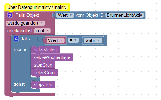

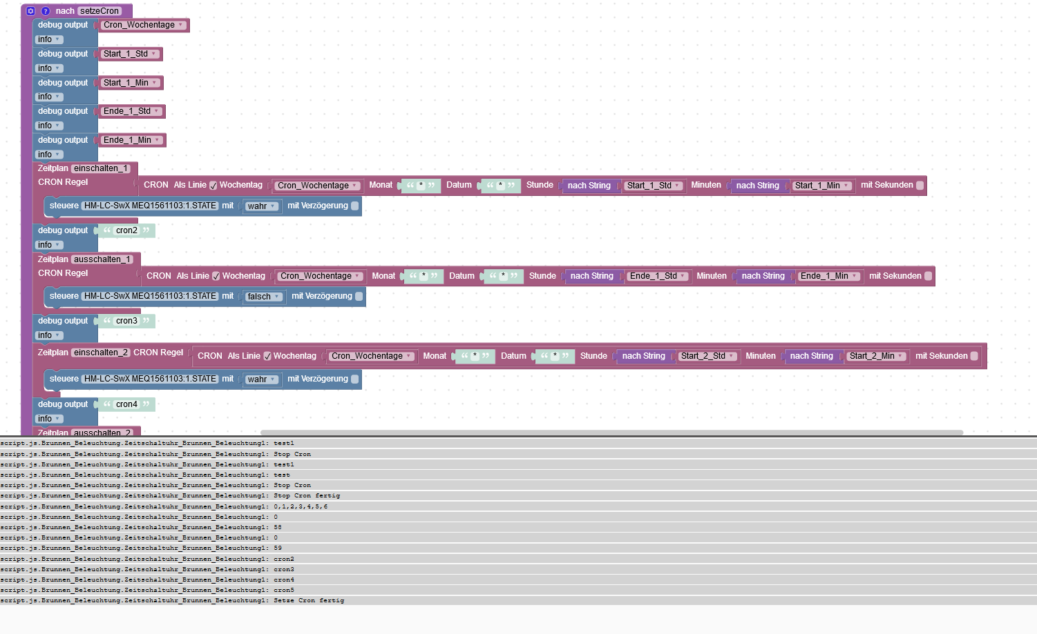

            Markus Faltermeier @rantanplan last edited by
            @rantanplan
            ich habe jetzt das ganze einige Tage beobachtet. Es ist so, dass das Programm einige Tage funktioniert und dann warum auch immer am Morgen nicht mehr einschaltet. Das ist ganz unterschiedlich. mal funktioniert es 2 Tage manchmal einen oder drei.
            Das komische dabei ist: ich bekomme im Log keinerlei warnings oder errors.
            Die Adapter (also Homematic etc) stehen auch alle auf Grün.
            Es läuft so instabil. Ich bin mit meiner Weisheit jetzt echt am Ende.
            Ich habe das ganze jetzt mal als Bilder exportiert:
            Also in VIS sieht das folgendermaßen aus:
            faa2f50d-0254-4579-aae8-303ebc2cc588-grafik.png image url)

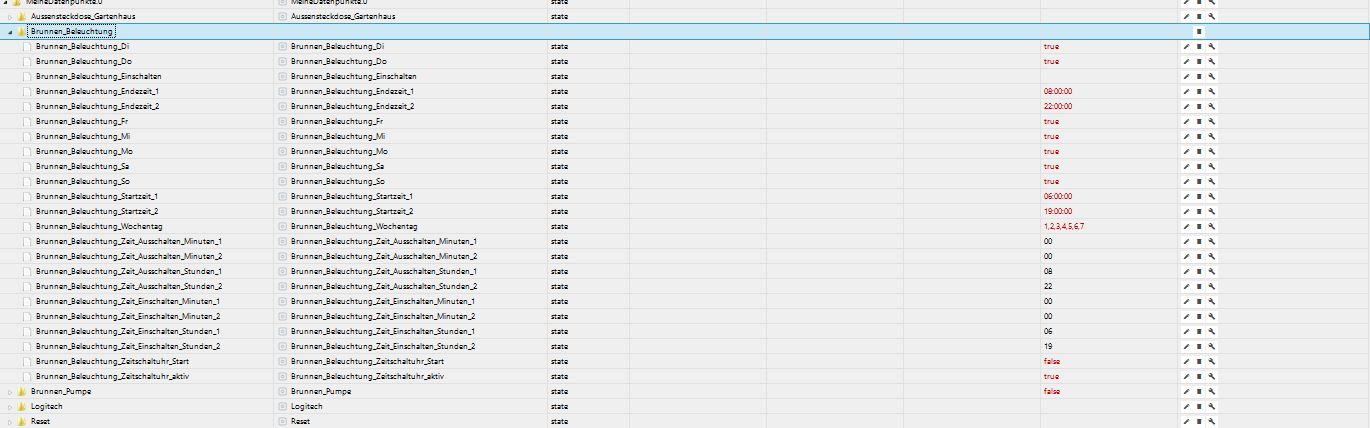

            Mit dem Button (als Taster konfiguriert) setzte ich die Variable: Brunnen_Beleuchtung_Zeitschaltuhr_Start: Das Betätigen des Buttons gibt also einen kurzen Impuls. Geht kurz aouf true und dann sofort wieder auf false. Funktioniert auch soweit

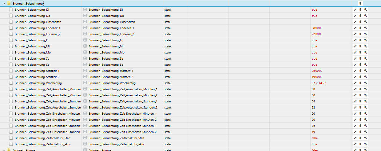

            Die übrigen Parameter sind übrigens folgendermaßen definiert:

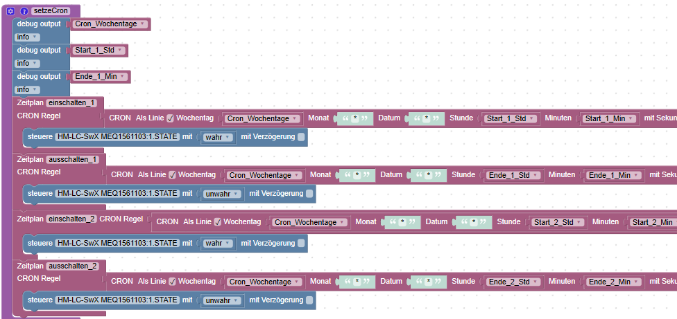

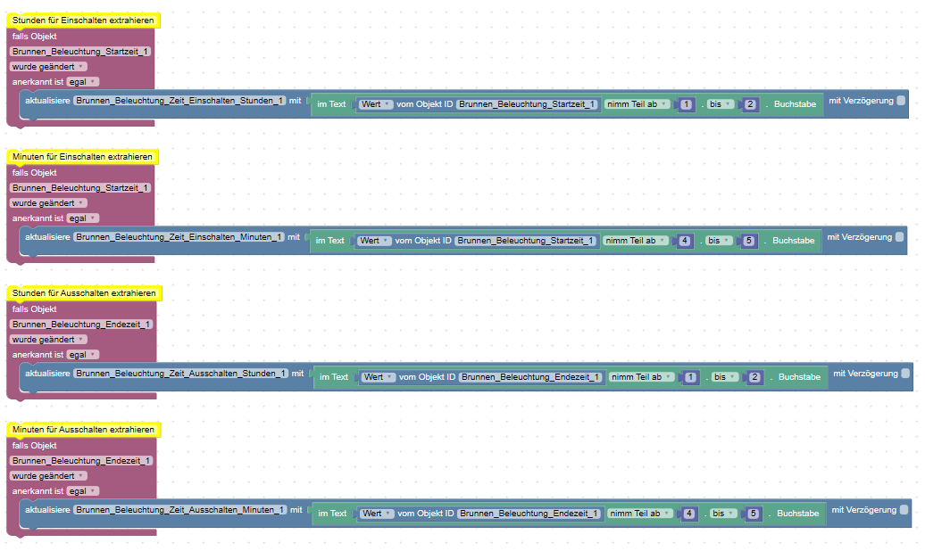

            Jetzt zu den Skripts: Es sind 4 Skripts: Ich hoffe man kann das als Bild noch erkennen...
            1. Wochentage Brunnen Beleuchtung: Dieses Skript generiert mir den String an welchen Wochentagen die Steckdose angesteuert wird:
            2. und 3. Zeitschaltuhr extrahieren Brunnen Beleuchtung. Das Skript zerlegt den String aus dem VIS für den Cronjob. Dibt es zweimal, da zwei Zeitbereiche definiert werden

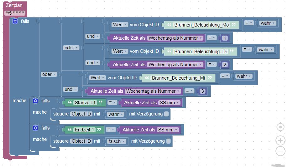

            3. Und jetzt die eigentliche Zeitschaltung:
            Ach ja: Ich benutze zur Ansteuerung der Steckdosen. Homematic Relais angeschlossen an eine CCU2
            Und ich habe auch mal die Auslatung von meinem IOBroker (läuft auf einem Raspberry PI3) angesehen:
            Vielen Dank schonmal
            Markus
            rantanplan 2 Replies Last reply Reply Quote 0

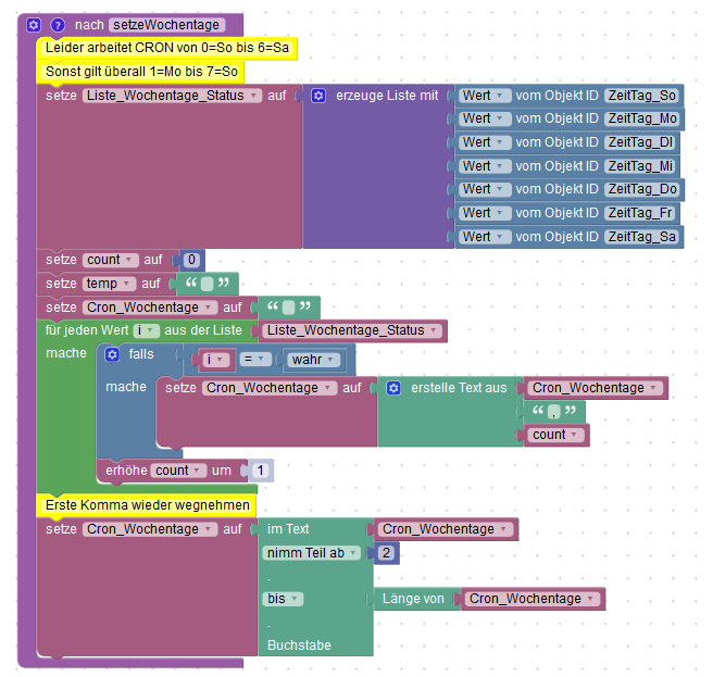

            • rantanplan
              rantanplan @Markus Faltermeier last edited by
              @Markus-Faltermeier So beim Überfliegen ist mir bei den Datenpunkten aufgefallen, das "Brunnen_Beleuchtung_Einschalten" nicht initialisiert ist.
              Die Wochentage gehen bei ioBroker von 1 bis 7 (1=Mon./7=Son.). Du hast von 0 bis 6.
              Basiert das alles noch auf dem Script aus dem ersten Beitrag?

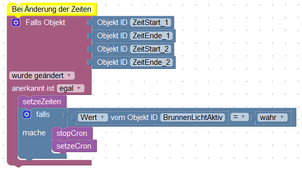

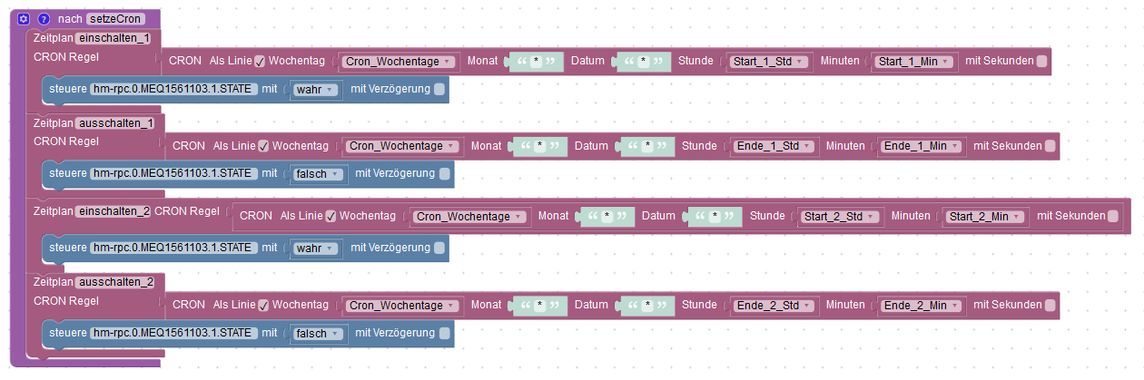

                ich würde vielleicht mal ein anderen einfacheren Ansatz wählen. Hier mal mein Vorschlag. Nur noch um die restlichen Tage und 2. Zeit erweitern. Je nachdem wie du die Startzeiten ändern möchtest kannst du auch im Trigger auf 1 Minute oder 10 ändern. Den Button um die Zeitschaltuhr zu starten belegst du mit dem Script selber.
                  @rantanplan
                  vielen Dank für den Hinweis. Ich hab die Zuordnung der Tage mal angepasst.
                  Jetzt gehen die Tage von 1-7
                  Ich habe die Skripts vorsichtshalber nochmal exportiert. Ich habe vor dem letzten Posts noch ein Paar Kleinigkeiten angepasst.
                  Danke für die Mühe
                  1. Skript: Wochentage_Brunnen_Beleuchtung
                    @rantanplan
                    Hallo der zweite Teil des Skriptes. War zulange für einen Post...
                    1. Skript: Zeit_extrahieren_Brunnen_Beleuchtung_1
                      <block type="comment" id="|ZV#4Uc46zr3*^K@-3x^" x="-437" y="-12">
                        <field name="COMMENT">Stunden für Einschalten extrahieren</field>
                          <block type="on" id="Oi^*TVF85Aaso)8s!Mn;">
                            <field name="OID">MeineDatenpunkte.0.Brunnen_Beleuchtung.Brunnen_Beleuchtung_Startzeit_1</field>
                              <block type="update" id="jcov9Gv)/*Gw@fLjjWYh">
                                  <block type="text_getSubstring" id=":POh,J.fZq0rj!oh6UeC">
                                    <mutation at1="true" at2="true"></mutation>
                                    <field name="WHERE1">FROM_START</field>
                                    <field name="WHERE2">FROM_START</field>
                                    <value name="STRING">
                                      <block type="get_value" id="%bQ%~DyvID4p6.HNGpy8">
                                    <value name="AT1">
                                      <block type="math_number" id="4KF(stObgV,d{^3hU9Y+">
                                        <field name="NUM">1</field>
                                    <value name="AT2">
                                      <block type="math_number" id=":m,hSh)[awoODDD5u-gL">
                                        <field name="NUM">2</field>
                      <block type="comment" id="pY-%4Q@)}(k%K=-1!y:1" x="-437" y="213">
                        <field name="COMMENT">Minuten für Einschalten extrahieren</field>
                          <block type="on" id="+}q--.dNF}GpnW5]?l8*">
                              <block type="update" id="`h8w)6=p@+x5Opn?WV9Q">
                                  <block type="text_getSubstring" id="5]qRG4(#.PAs9qd*mF3j">
                                      <block type="get_value" id="S}YQ.xNNWVi_/Q3o!Z^K">
                                    <value name="AT1">
                                      <block type="math_number" id="8ENeOXHC9X3?3r^H!W(!">
                                        <field name="NUM">4</field>
                                    <value name="AT2">
                                      <block type="math_number" id="dnms;l4oU8M;s~OKB#zQ">
                                        <field name="NUM">5</field>
                      <block type="comment" id="sF)hs9g(8d_t5}yzg*q_" x="-437" y="438">
                        <field name="COMMENT">Stunden für Ausschalten extrahieren</field>
                          <block type="on" id="yL[AU{nSJ:y?UA6Ht-ci">
                            <field name="OID">MeineDatenpunkte.0.Brunnen_Beleuchtung.Brunnen_Beleuchtung_Endezeit_1</field>
                              <block type="update" id="gcGo]ElVK`xDr~T[DU0W">
                                  <block type="text_getSubstring" id="D1uL)nPj).DJIJ?uXkp]">
                                      <block type="get_value" id="G9(r5~I!7V@4m#/(yXBP">
                                    <value name="AT1">
                                      <block type="math_number" id="TkYO/(vi4|;EV(p%CbJv">
                                    <value name="AT2">
                                      <block type="math_number" id="l31BqettZcrwHeeu;X7b">
                      <block type="comment" id="0+b34(ylcx07|jgD?D2F" x="-437" y="663">
                        <field name="COMMENT">Minuten für Ausschalten extrahieren</field>
                          <block type="on" id="r+jzhD.ys~.t~^%P(ii2">
                              <block type="update" id="TLhjwF~cD7.2Q.(4.=ZT">
                                  <block type="text_getSubstring" id="tg3G.Fd-,f.=TOm.awB@">
                                      <block type="get_value" id="zlCQm.Ei(yK_9aF8k6~G">
                                    <value name="AT1">
                                      <block type="math_number" id="J3mYOi;#p:9HC-.P;nyq">
                                    <value name="AT2">
                                      <block type="math_number" id="@,d_qru}}SrfZr;ixWWL">

                    1. Skript: Zeitschaltuhr_Brunnen_Beleuchtung_neu
                      <block type="on" id="NyGa./-Slx5.zCwbC[/}" x="-3212" y="-887">
                        <field name="OID">MeineDatenpunkte.0.Brunnen_Beleuchtung.Brunnen_Beleuchtung_Zeitschaltuhr_Start</field>
                          <block type="controls_if" id=")2q@YqtB^jggRg{*3@aX">
                              <block type="logic_compare" id="%bI9rp`+Xpz~L4bUgo/Y">
                                  <block type="get_value" id="0/:O3l2t;pecmK,I#rGJ">
                                  <block type="logic_boolean" id="=gfKLjfi2EX:8V/{cq)y">
                              <block type="debug" id="@1M`+*~|P@e#6XX~MF_i">
                                <value name="TEXT">
                                  <shadow type="text" id="SH@_(!1~zq?8=txh,[M/">
                                    <field name="TEXT">Start CronJob 1</field>
                                      <block type="cron_builder" id="j{*P]}hK1hN918b%Sxh7">
                                        <value name="DOW">
                                          <shadow type="text" id="|70-j-@Qr^79`=0wjS[o">
                                          <block type="get_value" id="C{XBr~G~hf6[qKC6@02S">
                                          <shadow type="text" id="/71gsEvovvOPc}i=*ZrW">
                                        <value name="DAYS">
                                          <shadow type="text" id="k3A6VX*!NAA=l9-bu{Gr">
                                          <shadow type="text" id="g^9J1T.r_GEJv^%DGCz_">
                                          <block type="get_value" id="h2iU#OipA1ar:t-y1znc">
                                          <shadow type="text" id="-HRSUG@*]@qR^k@AGqGl">
                                          <block type="get_value" id="gSK:}Q0GN!S7(nULU,~}">
                                      <block type="control" id="ArnX]GA:~ogV^eK!EX*b">
                                          <block type="logic_boolean" id="bN}MSJ{ujDa`/?Sz)6E/">
                                      <block type="debug" id="?-^J@[gr]zF+ez3ybx9L">
                                        <value name="TEXT">
                                          <shadow type="text" id="Bp7tJwuwe+zr4R12[mBG">
                                            <field name="TEXT">Start CronJob 2</field>
                                              <block type="cron_builder" id="WPemvL)R:Tq)+[u.xbA.">
                                                <value name="DOW">
                                                  <shadow type="text" id="{G:ZN]W;ogwB7x;XrV!^">
                                                  <block type="get_value" id="P@AOb%dRTlqvJls|=R9e">
                                                  <shadow type="text" id="x1{^=gX1#_cCC(Ib;)8G">
                                                <value name="DAYS">
                                                  <shadow type="text" id="O/QT_4z,`r7}-?KXUlwq">
                                                  <shadow type="text" id="Pe-)m/lUZ+VEY+;mb^RX">
                                                  <block type="get_value" id="ma:`^mrpK1a{=Q5+D*jQ">
                                                  <shadow type="text" id="w(([k|u}s(7,#{Io#514">
                                                  <block type="get_value" id="AJTxa]rHc~*E%.)lyW]|">
                                              <block type="control" id=",t78?dYhd(;KKl(s,^@6">
                                                  <block type="logic_boolean" id=".p?][K5RKS/QSHzNvC}9">
                                              <block type="debug" id="4bE~ZEsO:D+UH@c=%[P8">
                                                <value name="TEXT">
                                                  <shadow type="text" id="Z2Bo]l4Uv98Er(dgM-da">
                                                    <field name="TEXT">Start CronJob 3</field>
                                                        <value name="DOW">
                                                          <shadow type="text" id="BnMnsNafqIu6X+5V@PdU">
                                                        <value name="DAYS">
                                                          <shadow type="text" id="b58P)2D}/r8`m)VmMAa9">
                                                          <shadow type="text" id="Twxk4,CdxC@fBA]j^H%]">
                                                      <block type="debug" id="Y,S?RM2n)tbh[c#66aW{">
                                                        <value name="TEXT">
                                                          <shadow type="text" id="S?D)/,yEV:+%MGB0W2En">
                                                            <field name="TEXT">Start CronJob 4</field>
                                                                <value name="DOW">
                                                                  <shadow type="text" id="#%@)4LTIKSPyEV]q.!gV">
                                                                <value name="DAYS">
                                                                  <shadow type="text" id="bR6b:Eg2Q8o@!ZGlHxK#">
                                                                  <shadow type="text" id="lc4E3j!9s-S0=I-eHp9[">
                      <block type="comment" id="]wv[gj`7mDeH;ky}{01O" x="-2212" y="-612">
                            <value name="OID0">
                                <value name="TEXT">
                                  <block type="schedule_clear" id="7,(-Ti3GlE3D%h.Z|F8R">
                                      <block type="schedule_clear" id="[sJ~2e6Zd?)6)75GbENm">
                                          <block type="schedule_clear" id="+}njXOV2Qf!~`*zedTt`">
                                              <block type="schedule_clear" id="=]r7:|x6}pz[5N8vOG5W">
                                <value name="OID0">
                                    <value name="TEXT">
                                      <block type="schedule_clear" id="n:4*MS}Gx:yEk00tRyBw">
                                          <block type="schedule_clear" id="qeh^D]xN`zLgG/IAC/U`">
                                              <block type="schedule_clear" id=")z4}N}T08szMP;kT|]st">
                                                  <block type="schedule_clear" id="3C_[:FYOj+L8KCuM[6X@">
                                    <value name="OID0">
                                        <value name="TEXT">
                                          <shadow type="text" id="9^8x2|LeOhdQ}Hn!5]RF">
                                          <block type="schedule_clear" id="RkBwZ@)h=/S]D^q~kg1e">
                                              <block type="schedule_clear" id="W`V^N#([d.}z8;XwfITg">
                                                  <block type="schedule_clear" id=".B2KN-qgEWv|^WO7`E]h">
                                                      <block type="schedule_clear" id="1r_DAtSmMnLlxEHSKhqa">
                                                          <block type="control" id="_rb]|~[N)4wuX9a.RGtj">
                                                              <block type="logic_boolean" id="T`[jVghh+au@77yWMVj)">
                                      <block type="on_ext" id="]WruEZTrI=+}Po3h@QJ=">
                                        <value name="OID0">
                                          <shadow type="field_oid" id="s8Ert2Vli%P@LQ~Ame@a">
                                            <field name="oid">MeineDatenpunkte.0.Brunnen_Beleuchtung.Brunnen_Beleuchtung_Endezeit_2</field>
                                          <block type="debug" id="8s:fYtTYnhP7sd.GhXW#">
                                            <value name="TEXT">
                                              <shadow type="text" id="Y8#Iim]]9:m!f[Y@fYbu">
                                              <block type="schedule_clear" id="r|`iu9*q@5MX`Np`_,qY">
                                                  <block type="schedule_clear" id="M;aF0(2zvOc|?[F=Y?V,">
                                                      <block type="schedule_clear" id="@|l/5rDhPl^9M6+Z33fV">
                                                          <block type="schedule_clear" id="=Iu^{pxcAZPct|OY`eM2">
                                                              <block type="control" id="2~;tpS=i9Y1g.qAe~Le)">
                                                                  <block type="logic_boolean" id="ezxs)(hPS2Y,kU*,8RSc">

                        @Markus-Faltermeier Meine Herren, da muss man erst durchsteigen.
                        Wofür die ganzen Datenpunkte? Machst Du mit denen noch irgend etwas anderes?
                        Du willst doch das Brunnenlicht über das Widget im ersten Beitrag steuern. Mehr nicht, oder?
                        Ich verstehe das so:
                        1. Das Brunnenlicht soll 2x am Tag ein- und ausgeschaltet werden.
                        2. Die einzelnen Tage an denen das Licht brennen soll, kann ausgewählt werden.
                        3. Es ist NICHT vorgesehen, das das Licht an unterschiedlichen Tagen, unterschiedlich brennen soll.
                        Damit ich nicht so lange suchen muß.
                        Wofür ist der Datenpunkt "Brunnen_Beleuchtung_Wochentag"?
                        Was macht der Button "Programm" in dem Widget?
                        Wofür der DP "Brunnenbeleuchtung_einschalten"?
                        Wofür die DP ...Minuten_x und ...Stunden_x?
                        Wofür die DP ....start und ...aktiv ?
                        Wie/wo bekommt das Script/die Scripte einen Tageswechsel mit?
                        L M 2 Replies Last reply Reply Quote 0
                          lesiflo Most Active @rantanplan last edited by
                          @rantanplan
                          Was sein Script so kompliziert macht ist das er sich die Triggerzeiten aus den Tagen, Start und Endzeiten zusammenbaut. Kann man so machen. Einfacher ist aber die Lösung die ich ihm vorgeschlagen habe. Ist bei mir in ähnlicher Form schon in Betrieb.
                          rantanplan 1 Reply Last reply Reply Quote 0
                              @rantanplan
                              Deine Annahmen sind richtig. Das Licht soll in der früh ein Paar Stunden Leuchten und dann Abends. Also wenn es dunkel wird. Tagsüber wird das Licht ausgeschaltet.
                              Die Tage kann ich auswählen und schreibe die in einzelne Datenpunkte: Brunnen_Beleuchtung_Mo...So
                              Diese einzelnen Datenpunkte werden adnn zu einem String zusammengebaut, der dann an den Cronjob übergeben wird.
                              Wenn also alle Tage ausgewählt sind, dann sieht der String folgendermaßen aus: 1,2,3,4,5,6,7. Dieser String steht dann im Crojob an dem Punkt Wochentag:
                              Und für alle ausgewählten tage gelten die selben Zeiten.

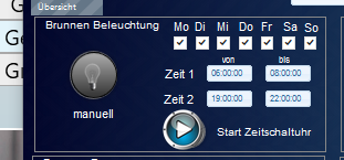

                              Das Widget sieht jetzt folgendermaßen aus: Habe ich vorher vergessen mit zu schicken.
                              Da gibt es keinen Button "Program" mehr. Den hatte ich bevor ich die letzte Änderung gemacht habe. Sollte den Cronjob starten. Hat aber nicht so wirklich funktioniert. Habe ich dann ersetzt durch einen Button, der nur einen kurzen Impuls gibt: den Button "Start Zeitschaltuhr". Der Triggert dann den Cronjob.
                              Der Datenpunt Brunnenbeleuchtung_einschalten gibt es auch nicht mehr. Hatte ich mal. habe vergessen ihn zu löschen
                              Die Datenpunkte Minuten x und Stunden x:
                              Ich habe in der VIS ein Datenfeld, das mir die Zeit zurückgibt. Aber als String. Der Cronjob braucht aber Stunden und Minuten einzeln. Zumindest in dem Block, den ich benutzt habe. Also habe ich den String, den mir das Datenfeld zurück gibt geteilt, dass ich die Stunden und Minuten bekomme. Das macht das Skript: Zeit_Extrahieren_Brunnen_Beleuchtung_1 bzw. 2

                              Für mich sieht das so aus, als ob man den Block Zeitplan gar nicht triggern muss. Also mit einem extra button wie bei meiner Lösung
                              Wann wird dieser Block denn ausgeführt?
                              Und was gibst Du da oben unter Zeitplan ein?
                              Du vergleichst doch hier den Wochentag, der vom System geliefert wird "Aktuelle Zeit als..." mit meinen checkboxen aus der VIS "Brunnen_Beleuchtung_Mo". Wenn beides identisch ist, dann wird die Zeit verglichen (VIS mit Systemzeit) und dann eingeschaltet oder eben nicht. Ist das soweit richtig?
                              Sieht auf jeden Fall um einiges einfacher aus.
                              Was ich noch nicht so ganz verstehe, wie und wann dieser Block getriggert wird...
                              Und wenn ich das richtig sehe, dann muss ich den Zeitstring aus dem VIS auch nicht mehr in Stunden und Minuten zerlegen, sondern kann den String direkt mit der Systemzeit vergleichen "Aktuelle _Zeit als..."
                              Und ich kann mir dann auch das zusammenfügen der einzelnen Wochentage zu einem String sparen...
                              Entschuldigung für die dummen Fragen aber ich kenn mich da noch nicht so gut aus.
                              Danke für Eure Hilfe.
                              Markus
                              L rantanplan 2 Replies Last reply Reply Quote 0
                                lesiflo Most Active @Markus Faltermeier last edited by
                                @Markus-Faltermeier
                                Zur Lösung von @lesiflo: ist das eigentlich auch ein CronJob.
                                -> Ja , ist es. Der schaut alle 5 Minuten nach ob sich was geändert hat
                                -> Ist wie oben schon beschrieben ein Trigger-cronjob
                                -> Ja, das ist korrekt so
                                -> Der Cronjob alle 5 Minuten ist der Trigger.
                                -> Ja, das fällt dann weg

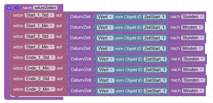

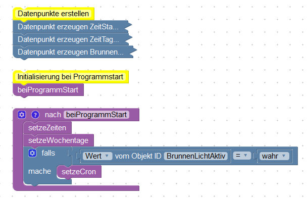

                                  @Markus-Faltermeier Habe mich mal hingesetzt und nach Deinen Vorgabe gebastelt.
                                  Letztendlich hätte ich es andersgelöst, aber so wird es wohl auch gehen.
                                  Habe das Ganze, mangels Brunnen, nicht getestet!!!!☺
                                  Deine Datenpunkte habe ich nicht übernommen sondern eigene angelegt (wird vom Script erledigt).
                                  Zum Testen würde ich das auch erst so lassen.
                                  Zum Thema Wochentage muss ich leider sagen, dass ich mich geirrt habe.
                                  Normalerweise ist es wie ich geschrieben habe (1=Mon. bis 7=Son.)
                                  Der Cron-Baustein arbeitet aber mit 0=So. bis 6=Sa. (Warum auch immer☹ )
                                  Über den Datenpunkt "BrunnenLichtAktiv" wird die Zeitschaltung aktiviert und deaktiviert.
                                  In VIS einen Widget nehmen das zwischen "true" und "false" schaltet. (Keine Tasterfunktion!)
                                  Bei den Wochentagen und Start-/Endzeiten, kannst Du eine Datenpunkte einsetzen.
                                  Alles in einem Script und haupsächlich mit lokalen Variablen gearbeitet.
                                  Hier nun ein paar Bildchen.
                                  DIe wird einmalig ausgeführt, wenn das Script
                                  Trigger für aktiv oder inaktiv schalten.(DP BrunnenLichtAktiv)
                                  Trigger wenn die Wochentage geändert werden.
                                  Trigger wenn die Zeiten geändert werden.
                                  Nun kommen die einzelnen Funktionen.
                                  Zeiten.
                                  Wochentage
                                  Cron stoppen
                                  Cron setzen.
                                  Und hier der Export.

                                    Markus Faltermeier @lesiflo last edited by
                                    @lesiflo Danke für die Erklärung.
                                    Ich habe nur eine kleine allgemeine Frage. wenn der Zeitplan alle 5 Minuten getriggert wird, wird doch abgefragt, ob die aktuelle Zeit der eingestellten Zeit entspricht.
                                    Dieser Vergleich wird doch nur dann true, wenn genau zu der Zeit getriggert wird, wenn diese Abfrage wahr ist.
                                        Was aber wenn jetrzt durch das 5 Minutenraster der Cronjob nicht genau dann getriggert wird, wenn die systemzeit der gewünschten Zeit entspricht, sondern eine Minute später..
                                        Z.B.
                                        Falls AktuelleZeit >= EinschaltZeit und AktuelleZeit < AusschaltZeit
                                          @Markus-Faltermeier
                                          Du kannst aber auch die 5 Minuten durch 1 Minute ersetzen. Dann wird der Ablauf jede Minute getriggert und gestartet. Diesen kurzen Zeitraum finde ich jedoch bei einer Zeitschaltuhr für eine Lampe nicht notwendig. Da würden sogar 10 oder 15 Minuten Abschnitte reichen. Dann einfach die 5 durch eine 10 bzw. 15 ersetzen.
                                            @rantanplan
                                            Hallo, ich habe jetzt versucht dein Skript zu importieren.
                                            Ich habe jetzt in meiner VIS einen Button integriert, der true oder false liefert.
                                            steht der Schalter auf OFF (false), dann ist die Zeitschaltuhr inaktiv. Wenn ich dann das Skript aktiviere funktioniert es soweit.
                                            Die Zeiten und Wochentage werden alle richtig gesetzt. Wenn ich einen Wochentag abwähle oder die Zeit verändere werden die Variablen entsprechend geändert.
                                            Wenn aber der Button auf ON gesetzt wird (also die Zeitschaltuhr aktiviert werden soll), dann bekomme ich beim CRON eine Fehlermeldung sobald ich das Skript starte: Und wieso jede Fehlermeldung 3 x
                                            Kannst Du mir vielleicht sagen, was ich hier noch falsch mache.
                                            Ich habe mir die Werte in den Variablen mal anzeigen lassen:
                                            Cron_Wochentage: 0,1,2,3,4,5,6
                                            Start_1_Std: 6
                                            Ende_1_Min: 0
                                            Markus
