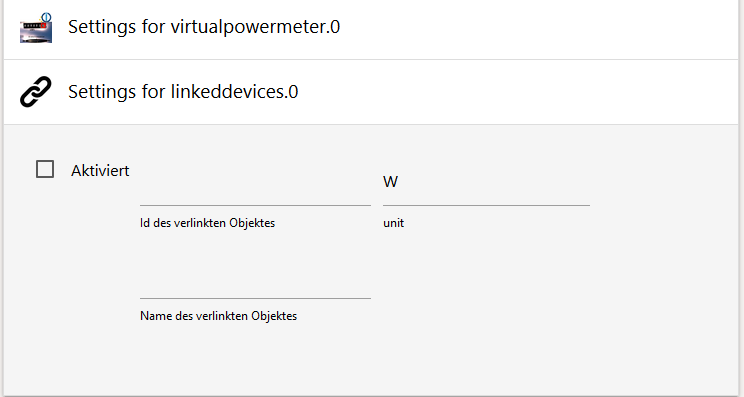

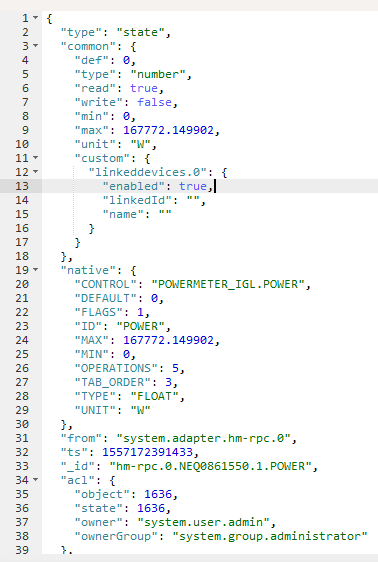

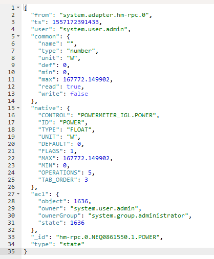

                        Eine weitere Frage. Wenn das Object custom settings enabled = true gesetzt ist, dann kann man in der folgenden Funktion nicht mehr auf 'obj' zugreifen - in dem Bsp. will ich die Unit des 'obj' auslesen:
                        	if (typeof defaults !== 'undefined') {
                        		console.log("Hallo");
                        		defaults.linkeddevices = function (obj, instanceObj) {
                        			return {
                        				enabled: false,
                        				unit: obj.common.unit
                        deaktiviert:
                        aktiviert:
                        Ist das ein Bug?
