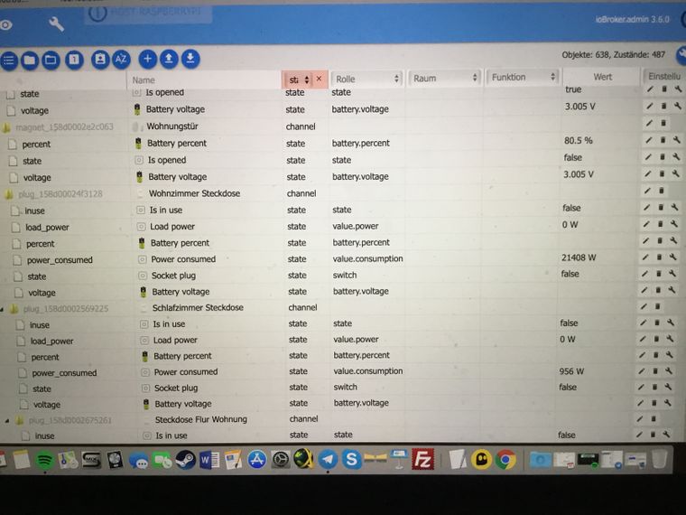

              Ich habe insg. 4 Plugs. Keiner lässt sich per iobroker steuern. Alle Werte/Zustände werden aber richtig unter Objekte angezeigt.
                Stell mal Screenshots hier rein.

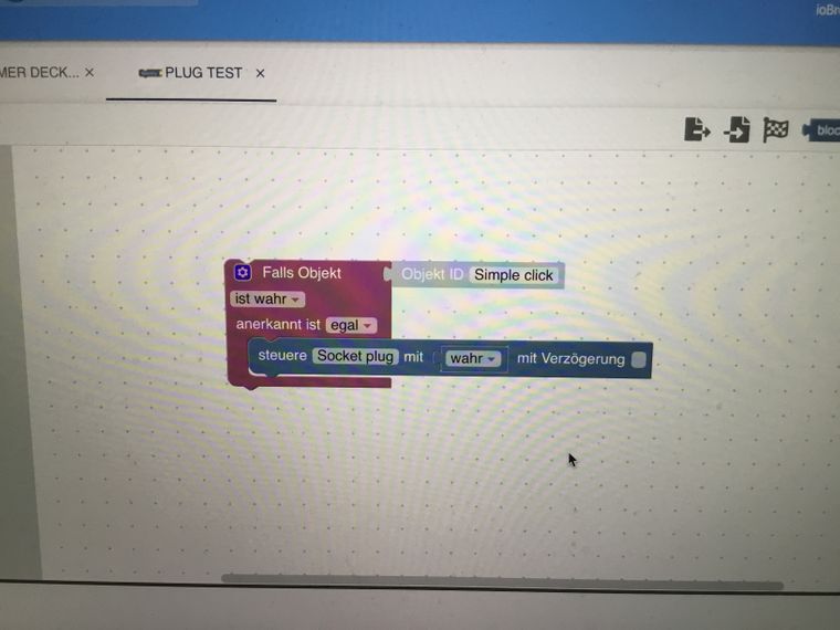

                    Ich schalte den Plug per „Socket plug“.
                    Hier sind die Logs zum Click:
                    undefined

                    • I
                      Immy001 last edited by
                      Ich hab die „Wohnzimmer Steckdose“ angesteuert
