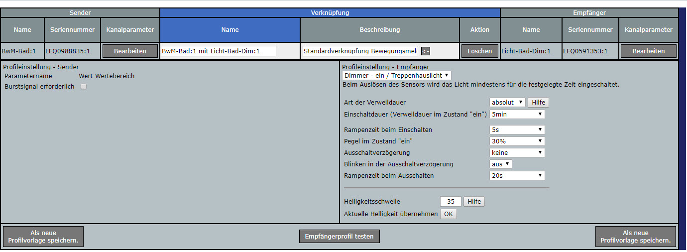

            Helikiller last edited by
            Ich habe es mit einer "Direkte Geräteverknüpfungen" zwischen Bewegungsmelder und Dimmer gemacht.
            Der Bewegungsmelder sendet bei Erfassung und auch die Helligkeit, so wird das licht erst bei einer Helligkeit von und der Dimmer nur auf 30% für 5 Minuten. Nachts muss es nicht so hell erleuchten, da man noch im Halbschlaf ist!
