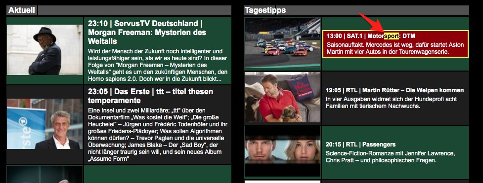

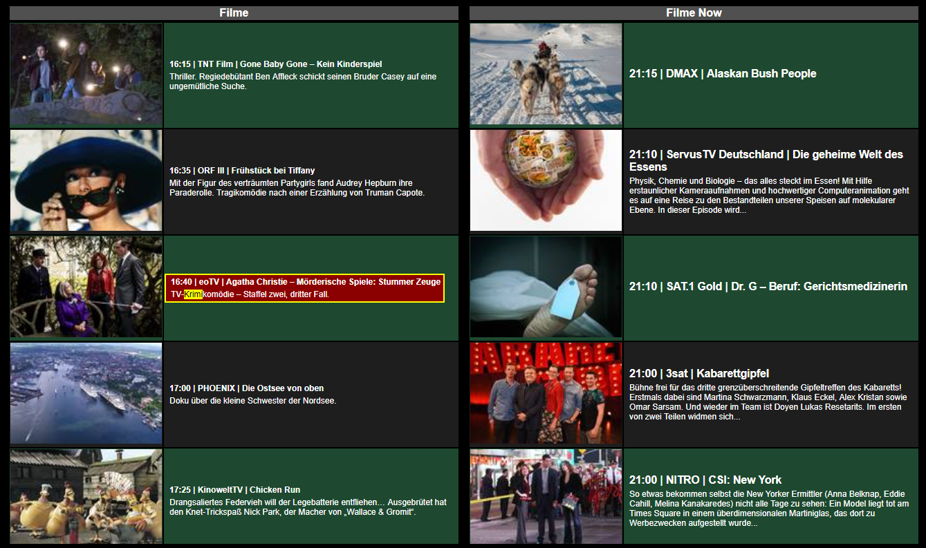

      habe dem tvspielfilm-Adapter ein Update verpasst. Bevor ich nun endlich noch admin3-Unterstützung einbaue, möchte ich eine neue Funktion vorstellen:
      Suche nach Inhalten zur Darstellung in VIS (hier Suchwörter Krimi und Tatort)
      Es werden bei gefundenen Suchbegriffen aus list Formatierungsbefehle im HTML Code gesetzt.

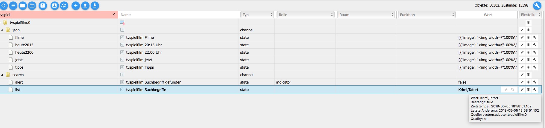

        @pix sagte in [Aufruf] Test neue Version tvspielfilm:
        Es soll auch noch ein Datenpunkt alert gesetzt werden, aber das klappt noch nicht.
        Ist der nötig, bzw für was einsetzbar....funktioniert auch so.

          Man kann damit zB telegram triggern, ohne telegram in tvspielfilm einzubauen. Weiterer Datenpunkt mit Inhalt Showinfos wäre wohl nötig.
          Weitergedacht: Fernsehprogramm steuert Aktoren (TV, Receiver, Licht)
          Aber dann muss der Adapter auch die Sendezeiten in ein Schedule übernehmen und kann selbst nicht mehr im schedule Modus laufen.

            Funktioniert auch mit Wortfragmenten.
            Schön wäre eine Konfiguration direkt im Adapter, dort wo auch die White-/Blacklist gepflegt wird,
            Suchbegriff: "Sport"
