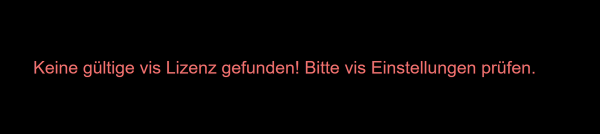

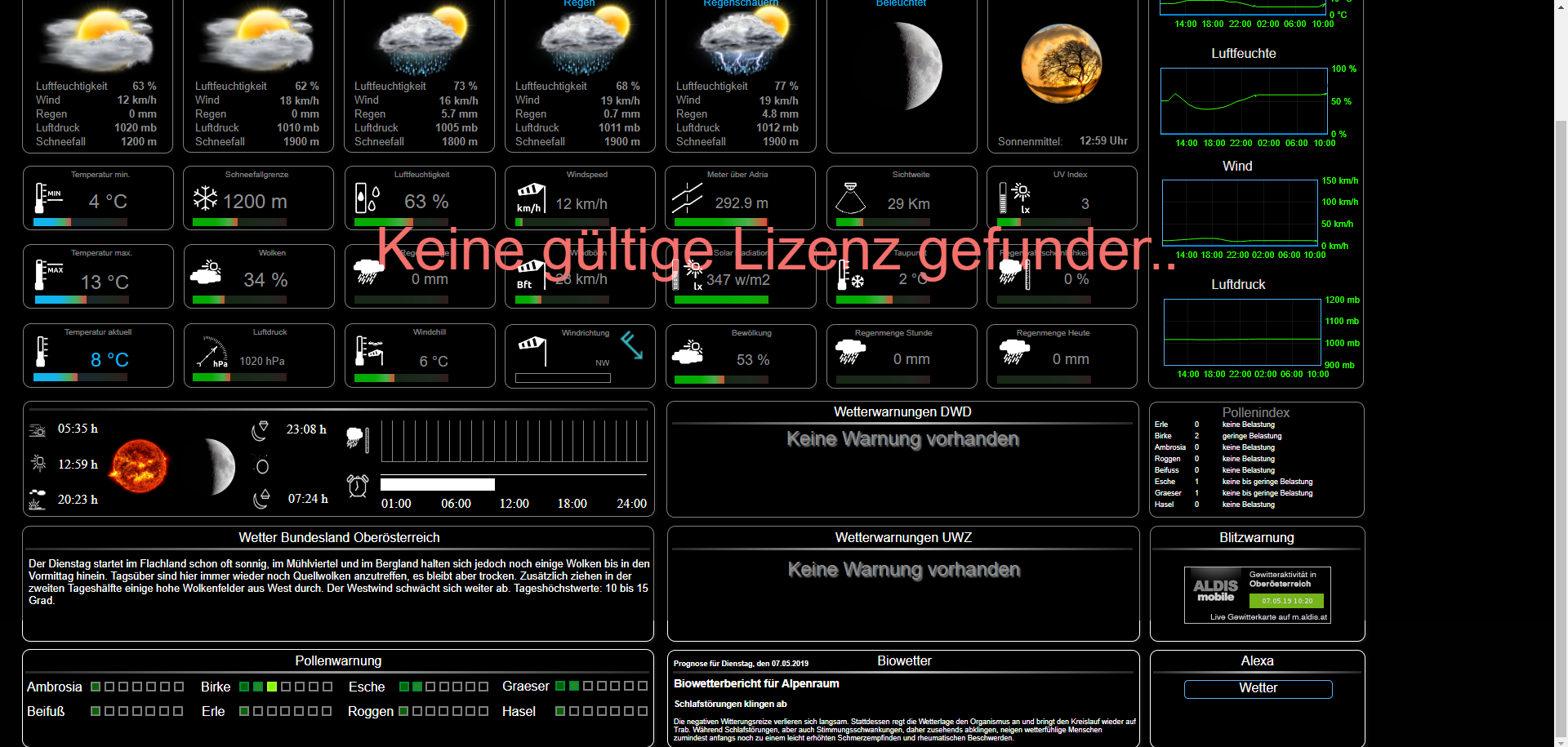

      Servus,

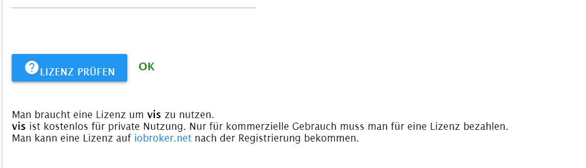

      habe bei mir Admin und Vis auf den letzten Stand gebracht.
      Seit dem bekomme ich in meiner Visualisierung folgende Meldung:
      Keine gültige Lizenz gefunden
      Bei der Lizenzprüfung im VIS Adapter bekomme ich ein grünes OK angezeigt.
      Jemand eine Idee?
      Danke!

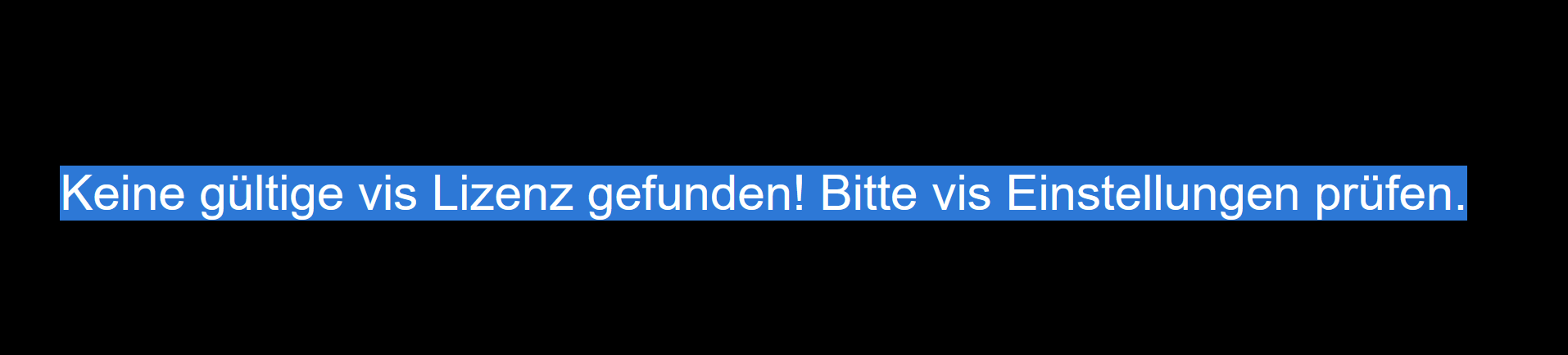

          AndyUM61 last edited by AndyUM61
          Bei mir leider das Gleiche Problem:(.
          Tritt nur Local auf.
          Über iobroker.pro wird kein Lizenzproblem angezeigt.
            A Former User last edited by
            Macht einen Downgrade zu 1.1.10
            Die 1.1.12 scheint einen Bug zu haben.
            Läuft bei mir auch nicht.
              AndyUM61 @Guest last edited by
              @Yetiberg :
              Funktioniert bei mir leider auch nicht.
              Nach kurzer Zeit, denke mal bei Browseraktualisierung, wird nur noch ein weißer Screen angezeigt.

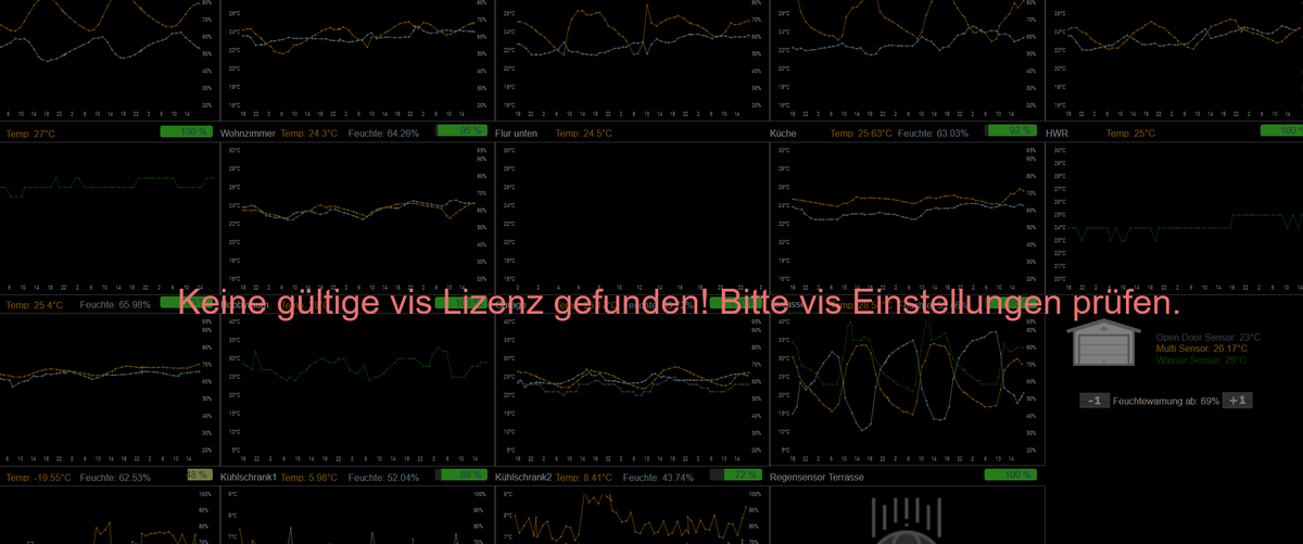

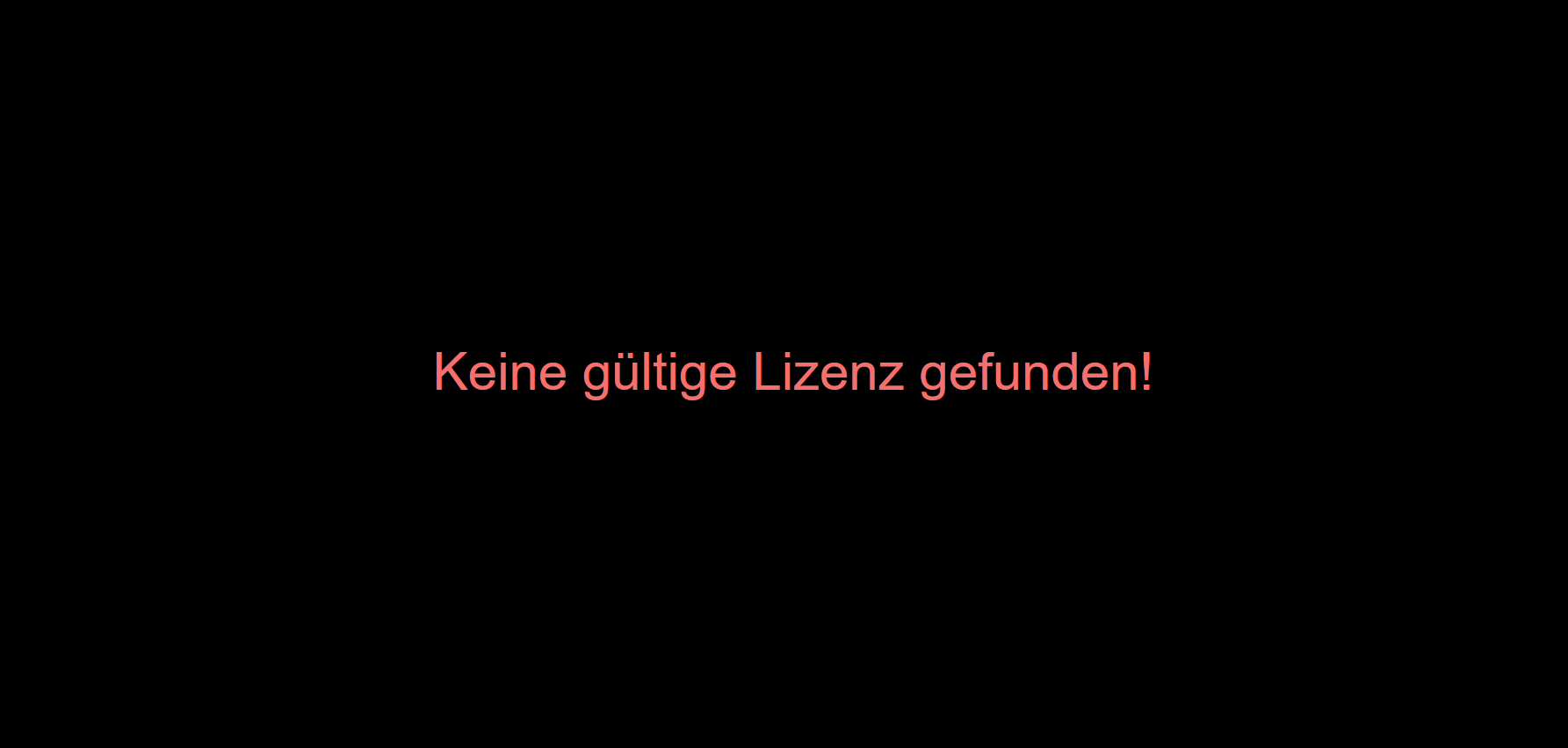

              • sigi234
                sigi234 Forum Testing Most Active last edited by sigi234
                Selbes Problem! Dann schaltet die Anzeige auf Schwarz...........
                Issues auf Github erstelt.
                Bluefox 1 Reply Last reply Reply Quote 0
                • Bluefox
                  Bluefox @sigi234 last edited by
                  @sigi234 Es muss da log error sein. (ioBroker log und nicht browser log).
                  Gibt es da was?
                  Wie ist dein uuid? $>iobroker uuid.
                  Sende bitte an info@iobroker.net.

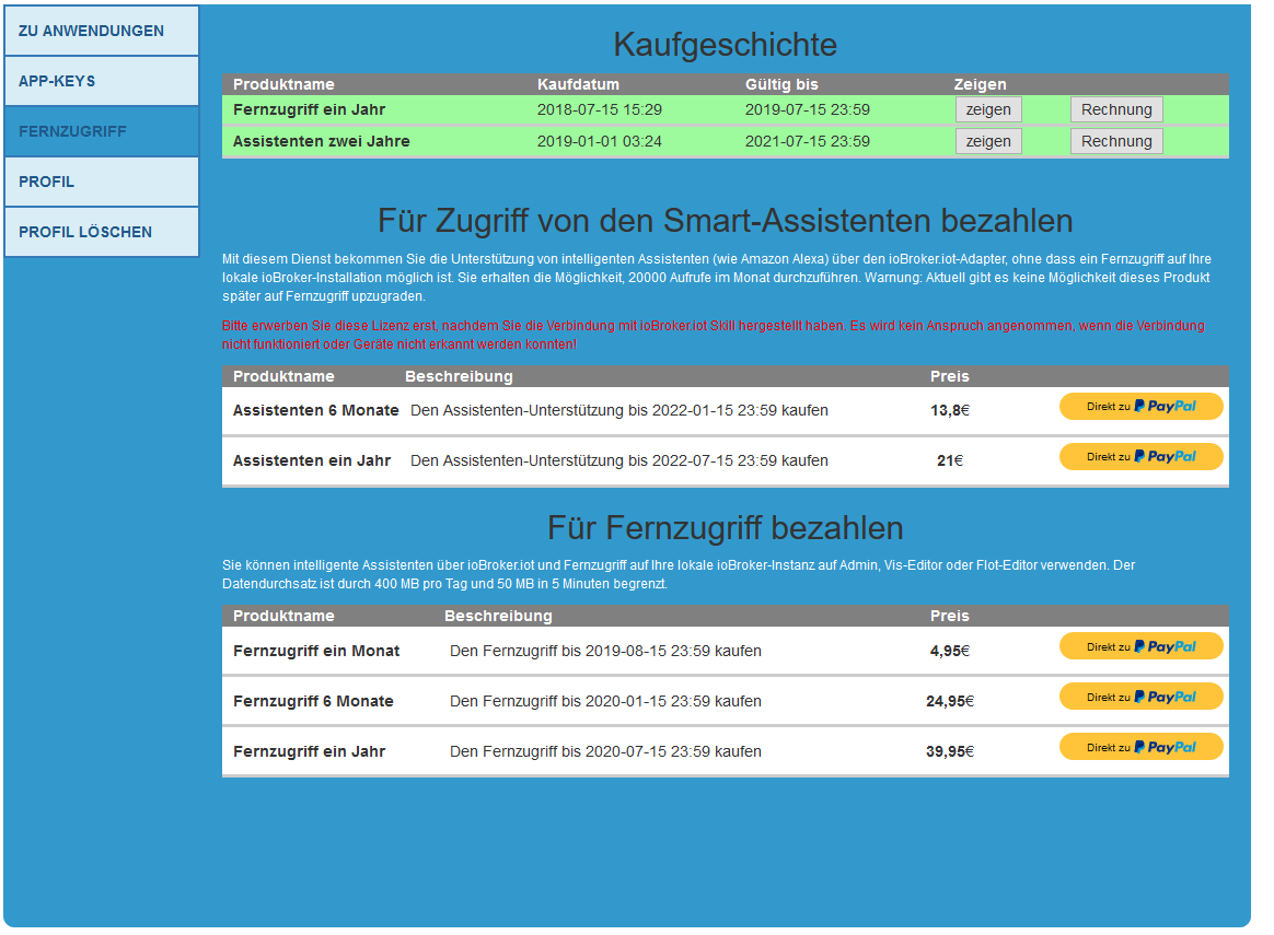

                              • Issi
                                Issi Developer @Bluefox last edited by Issi
                                @Bluefox sagte in VIS: Keine gültige Lizenz gefunden:
                                @flugwelle Es würde reichen iobroker r vis.0 && iobroker u vis.0
                                also ich bin wieder auf die 1.1.10 zurück die 1.2.0 funktioniert bei mir immer noch nicht hab schon den host neu gestartet und auch iobroker r vis.0 && iobroker u vis.0 ausprobiert ändert sich nix kommt immer noch
                                und im Log aus dem Ordner ist unter debug nur das zu sehen

                                • Bluefox
                                  Bluefox @Issi last edited by
                                  @Issi Kannst du mir dein iobroker.net login an info@iobroker.net schicken? Ich prüfe dann.
                                  Issi 1 Reply Last reply Reply Quote 0
                                  • Issi
                                    ok ist mail ist raus hab iobroker.pro
                                    • Bluefox
                                      @Issi Ich konnte keine Lizenz für deinen Account finden. Hast du eine?
                                      • Issi

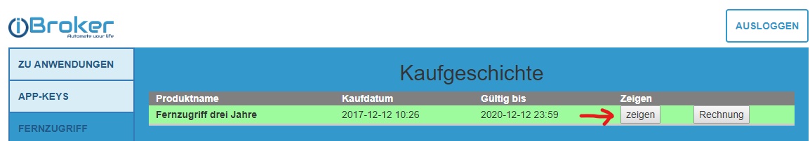

                                        ich habe iobroker.pro mit noch Fernzugriff ein Jahr und Assistenten zwei Jahre aktiv

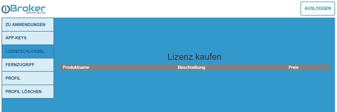

                                          Homoran Global Moderator Administrators @Issi last edited by
                                          @Issi
                                          Ich denke es geht um eine vis-Lizenz?
                                          • Issi

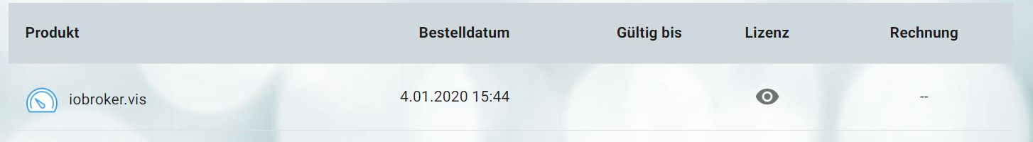

                                            Issi Developer @Homoran last edited by Issi
                                            @Homoran sagte in VIS: Keine gültige Lizenz gefunden:
                                            @Issi

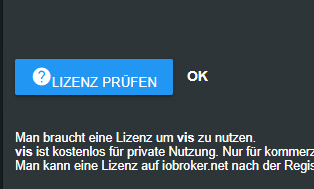

                                            ok kommando zurück habs gefunden ich muste nicht im pro Account suchen sondern im normalen im Pro Account wird es nicht angeboten
                                              @Issi sagte in VIS: Keine gültige Lizenz gefunden:
                                              vis ist doch kostenlos für private Nutzung
                                              Korrekt - aber mit (kostenloser) Lizenz

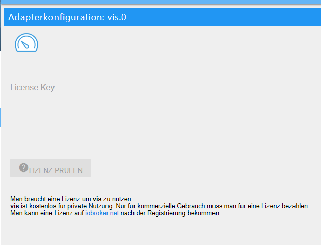

                                              ich finde auch nirgendwo wo ich eine bekomme
                                              sollte in der Adapterinstanz laut und deutlich stehen
