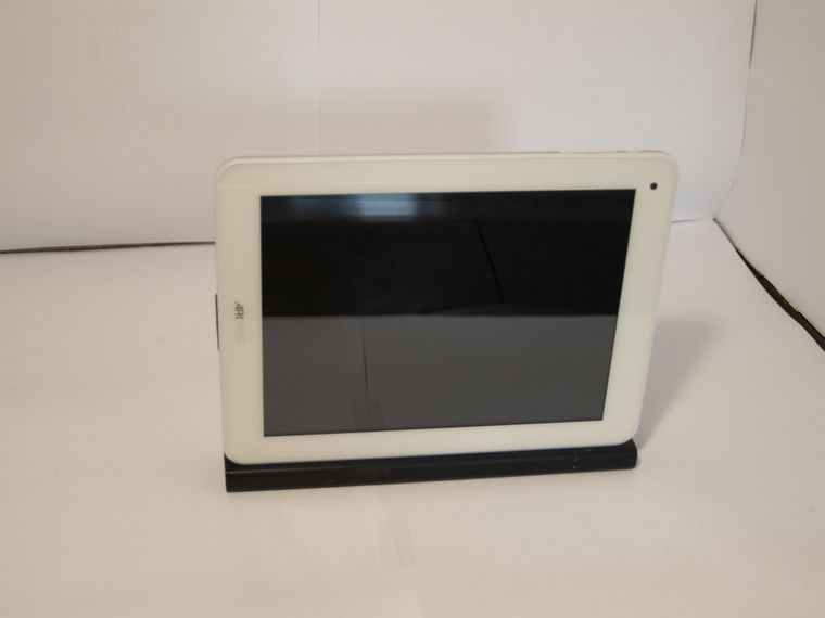

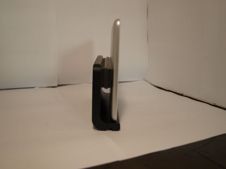

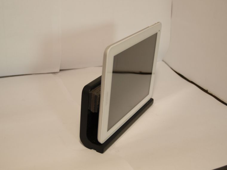

                    Hier mal noch Fotos von meinen alten Lösungen, halt nicht an der Wand. Das mit dem Schwarzen Halter ist nur Magnetisch befestigt so dass es abnehmbar ist, nachteil daran war das der Magnet auf dem Tablet fest geklebt werden musste, Aluminium ist halt nicht magnetisch und der Akku hat nicht ausgereicht um es wirklich sicher zu halten.
                      @Jey-Cee auch nicht schlecht.. was ist das für ein Halter ??
                      Jey Cee 1 Reply Last reply Reply Quote 0
                      • Jey Cee
                        Jey Cee Developer @arteck last edited by Jey Cee
                        @arteck ein magnetisches Schlüsselbrett das auf dem Kopf steht, die Magnetstreifen sind welche für die Küche wo man Messer hin heftet.
                        War Zufall dass das Tablet mit dem Halter bündig abschließt.
                          arteck Developer Most Active @Jey Cee last edited by
                          @Jey-Cee na du kommst auf Ideen

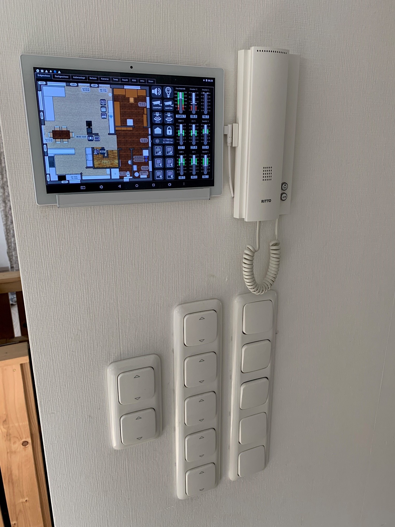

                            Das ist meins. Dieses steht einfach nur in einem ungleichlangen U-Profil. Ich bin im Moment dran etwas neues zu machen mit einem 17 Zoll Touchscreen, wenns fertig ist kann ich mal ein paar Bilder posten.

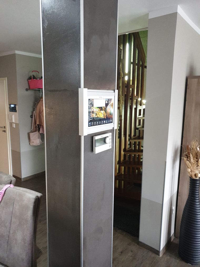

                              Röstkartoffel last edited by
                              Ursprünglich hing an dieser zentralen Stelle fast 20 Jahre lang eine Uhr. Nach der Renovierung sollte das alte Ding da nicht mehr hin und die Stelle blieb leer. Das war nervig, da man ständig dort hinschaute um die Uhr abzulesen, die es aber nicht mehr gab.
                              Also ccu.io und DashUi installiert, Tablet und Rahmen gekauft und wir hatten wieder eine Uhr, jetzt aber mit Mehrwert. Irgendwann bin ich dann auch auf ioBroker und vis gewechselt.
                              Also, so sieht das Ganze aus:

                                Jey Cee Developer @saeft_2003 last edited by
                                @saeft_2003 Ein paar mehr schalter hätten es schon sein können 😂
                                Zweigst du die Spannung fürs Tablet von der Türsprechanlage ab?
                                  saeft_2003 Most Active last edited by
                                  @Jey-Cee
                                  Sind deswegen so viele weil bei uns alles offen ist das heißt sind Schalter von Küche Essbereich und Wohnzimmer plus Rollos da kommt schon bissel was zusammen und wir wollten alles zentral.
                                  Ne sprechanlage ist bus. Waren aber noch drähte übrig, da habe ich 12v drauf und in der Sprechanlage dann einen Stepdown auf 5V. Sonst wäre hätte es mit der Leitungslänge von 10-15m nicht hingehaut

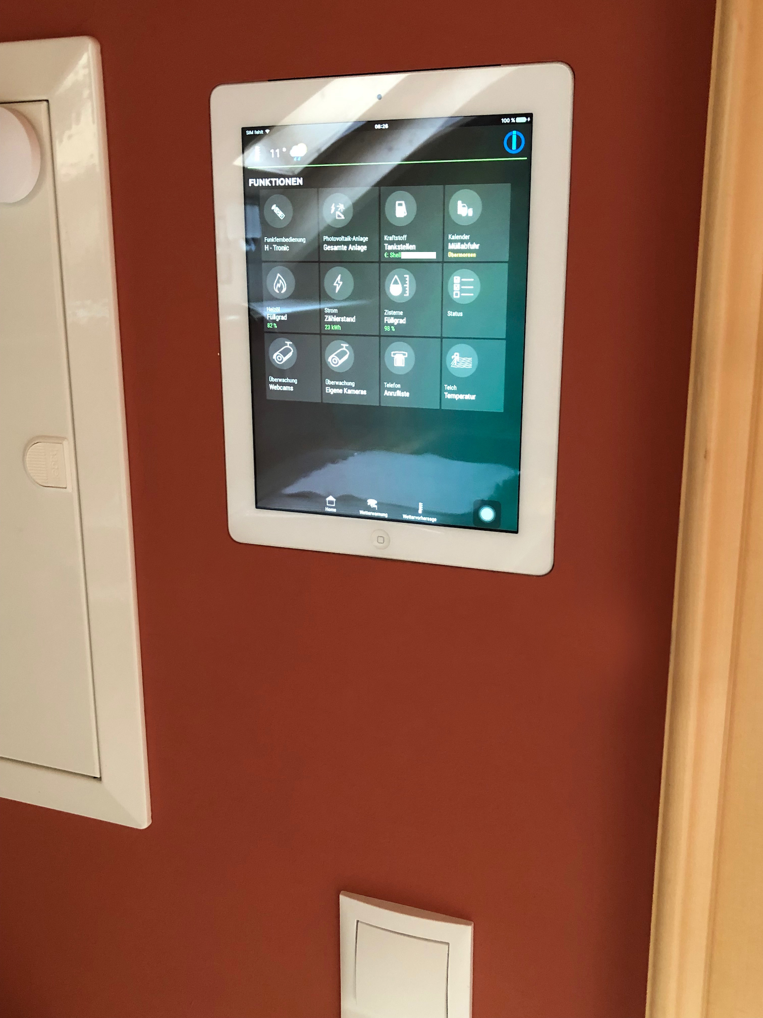

                                          Ich kopiere meinen Beitrag mal aus dem anderen Thread, da es auch hierher passt.
                                          auch ich möchte euch mal meinen Tablet Wandeinbau zeigen.
                                          Wandkonsole habe ich von:
                                          https://steuerung-licht-ton.de/tablethalterungen/
                                          Ich hatte hier das Glück, besser gesagt ich habe den Platz absichtlich so gewählt, da ein Sicherungskasten gleich daneben war, hier wurde dann ein Leerrohr rübergezogen.
                                          Im Sicherungskasten ist dann ein USB Netzteil. Stromversorgung lasse ich einfach permanent angeschlossen.
                                          Das in "geführten Zugriff" geschaltete iPad 4 wird via Xiaomi Bewegungssensor/Pushbullet (wichtig, es muss wenn Apple gewählt wird, mind. ein iPad 4 sein!!!) aufgeweckt und die Visualisierung angezeigt. Das iPad geht nach 10 min wieder aus.
                                          Und ja ich habe teilweise die "LOXONE - Visualisierung" nachgebaut, da mir diese einfach am besten gefällt.
