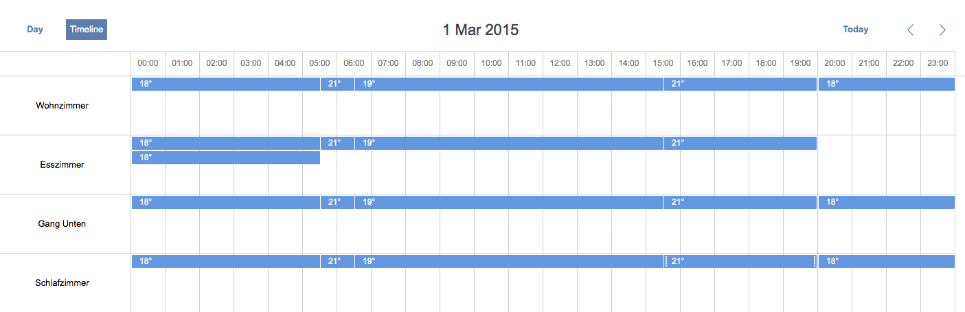

      Hallo Jungs (und Mädels)!
      Mir schwirrt seit längerem schon ein Zeitplanungs Adapter im Kopf herum.
      Habe ja Homematic und Max! Thermostaten bei mir im Einsatz. Zusätzlich habe ich auch noch die
      Homematic Funkrelais für Licht und Heizpumpensteuerung in Verwendung.
      Mit der originalen Software seitens Homematic kann ich ja Zeitabläufe pro Gerät hinterlegen.
      Jetzt wäre mein Plan einen Kalender zu bauen, womit ich pro Gerät z.B. die Temperaturen hinterlegen kann.
      Oder auch wann das Licht geschaltet werden soll.
      Hab mal mit dhtmlxScheduler rumgespielt, bin aber noch nicht ganz glücklich damit.
      Falls Interesse an so einem Adapter besteht, würde ich anfangen, diesen zu entwickeln.
      Bitte nicht wundern, das Bild mit den Temperaturen / Zeiten ist nur ein Beispiel!
